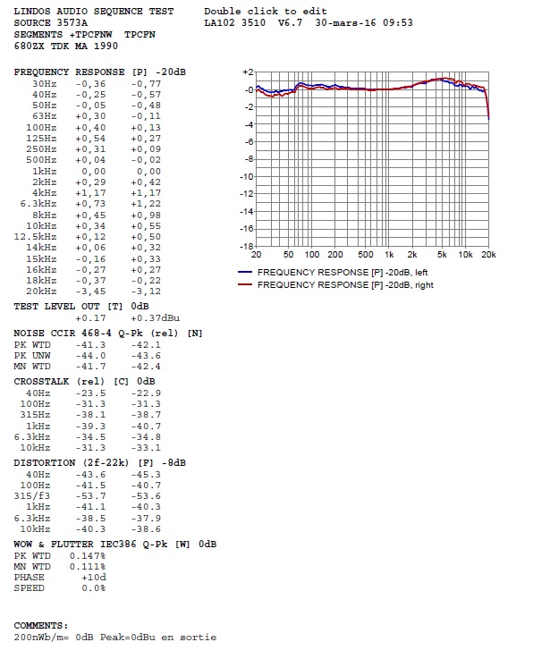

C'est mieux, c'était le bias qui était trop fort ?
- crashgarrett
- Messages : 1160
Re: Nakamichi 680ZX
Yes
Pourtant je l'avais calibré avec la même k7 ....
