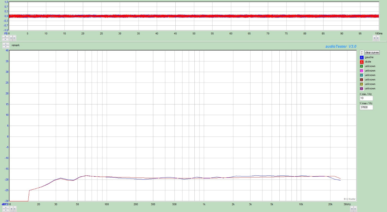

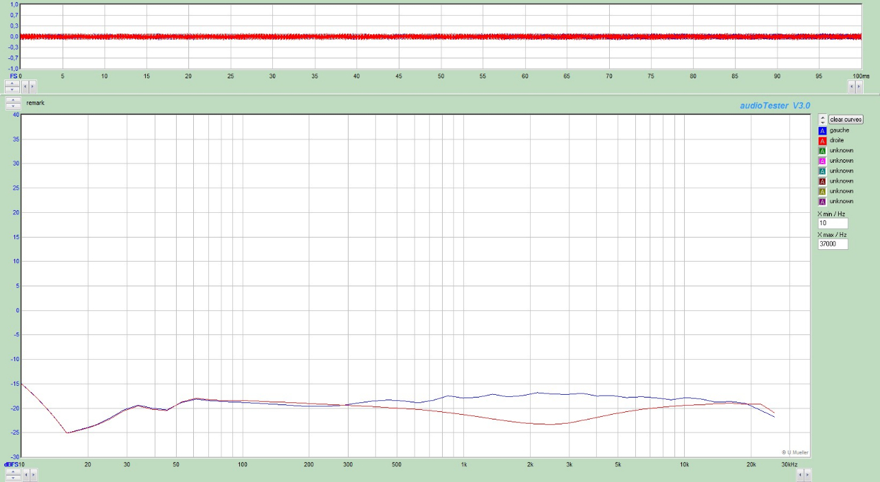

bon la première lit et rec :yes!:
j'ai juste un problème de contact surement comme sur la 1000 sur un CN , car j'ai la voie gauche disparait et réapparait lorsque je tapote sur le chassis...
sinon quelques courbes
sur une TDK D de 1986-87:
TDK D-20dB_Dolby_OFF.jpg (349.39 Kio) Vu 5486 fois
TDK D-20dB_Dolby_B.jpg (357.89 Kio) Vu 5486 fois
sur une TDK SA de 1986-87:
TDK SA-20dB_Dolby_OFF.jpg (348.07 Kio) Vu 5486 fois
TDK SA-20dB_Dolby_B.jpg (342.21 Kio) Vu 5486 fois
on voit clairement qu'il y a un soucis avec celui-ci :autralia:
