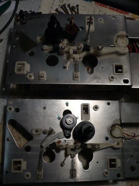

Je viens de démonter la mécanique complètement car le support de l'idler sur ces 482 est en plastique alors que j'ai des épaves de mécaniques de 480 qui ont leurs supports en laiton , car en mettant un idler neuf il ne restait pas dans l'axe et faisait du bruit et c'était pire en avance ou retour rapide.
J'ai du joué un peu avec le fer à soudé mais cette modification est facilement réalisable et permet du coup de corrigé un problème de conception , plus qu'à faire la même chose pour la deuxième.

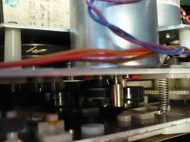

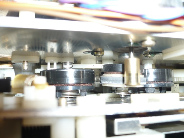

les photos :
on voit le support de l'dler en plastique qui a été déformé , du coup il porte moins bien sur la poulie du reel-motor.
avec le nouveau support en laiton , il porte parfaitement sur la poulie aussi que sur le bobineur
la manip

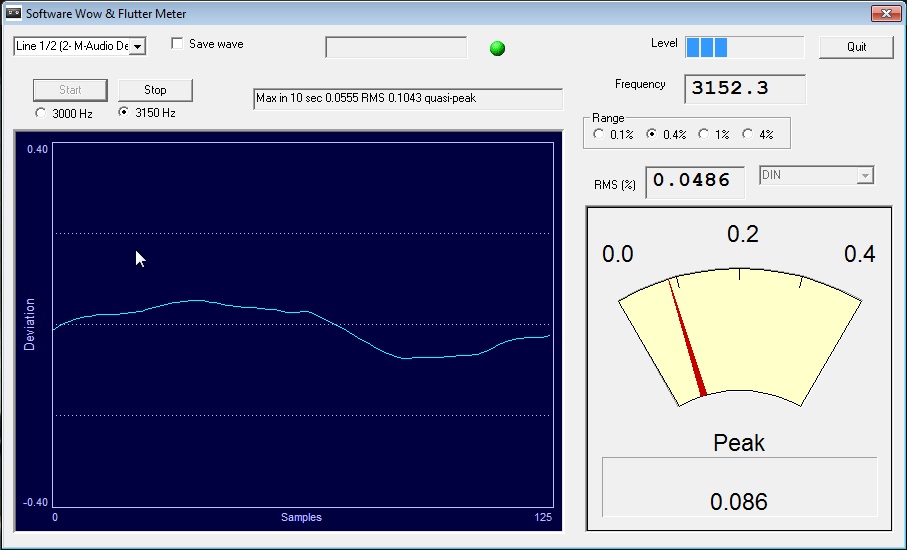

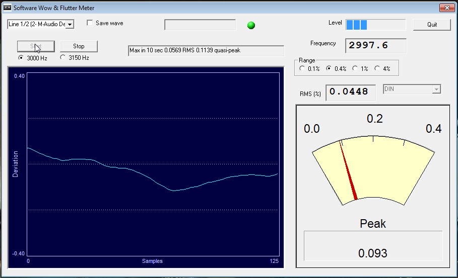

j'ai pas gagné grand chose en pleurage mais surtout en confort d'utilisation car beaucoup plus silencieuse
avant après je retourne sur la LX3 , il me reste la calibration à finir
