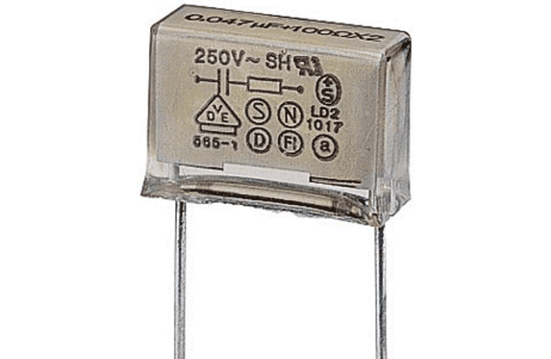

Bah du coup cette fois ci je suis bon pour l'achat d'un oscilloscope(pour les néophyte dont je fais parti, il s'agit d'une insulte très répondu sur ce forum, mais qui accessoirement design un machin qui permet de savoir si les bitoniaux à l’intérieur de nos appareils doivent être changé ou pas. Enfin je crois)ce qui n'est pas une mince affaire vu qu'on en trouve de toute les tailles à tout les prix :spamafote:
A tous, si vous avez un surplus de rifa, je suis preneur

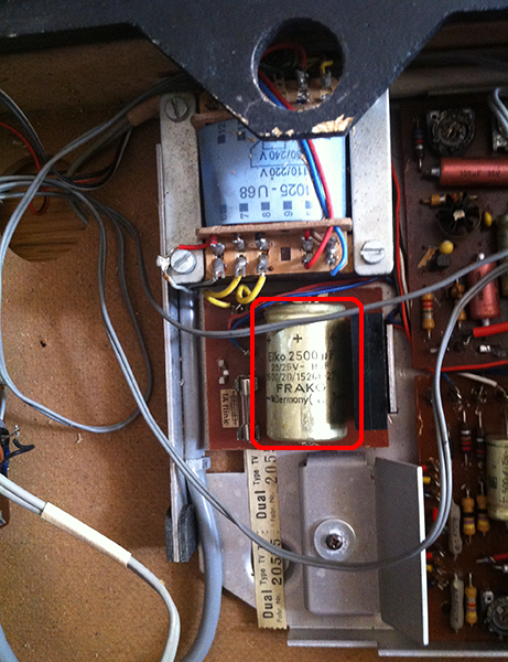

Je dispose d'assez de temps libre pour tâter du fer à souder(une première pour moi :/ )...récemment j'avais senti une forte odeur d'huile brulé et en ai conclus qu'il pouvais s'agir du rifa :sweat: mais voilà en ouvrant mon petit combiné, je n'ai pas réussi à le visualiser vu que pour moi il ressemblait à ca:
Et je m'attendais à le voir cramé donc facile à repérer. N'ayant aucune piste, je suppose qu'il pourrait s'agir du gros condensateur jaune près du fusible: Elko 2500uf...

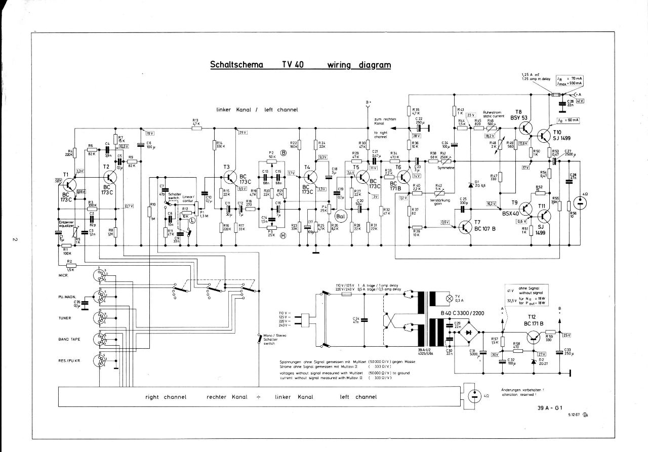

Je prends pour schema le Dual cv 40, mis à disposition par capricorne:
viewtopic.php?f=33&t=2708#p164742

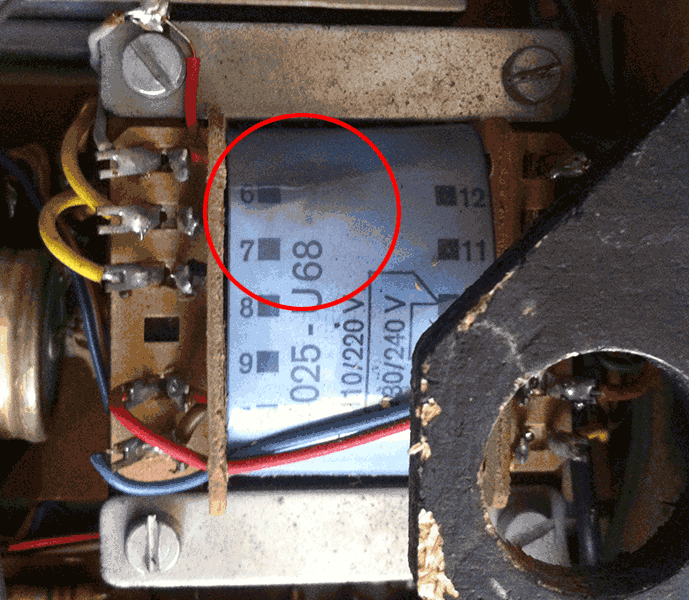

Je trouve également que le composant bleu sur l'alimentation 4025/u68 :spamafote: semble un peu noirci.
Sur le schema du cv 40, si je ne me trompe il apparait comme le 39A-U2 4025(je n'ai plus lu de schéma depuis 20 ans au moins)

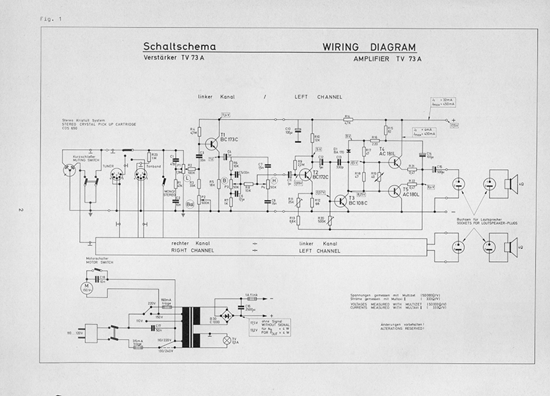

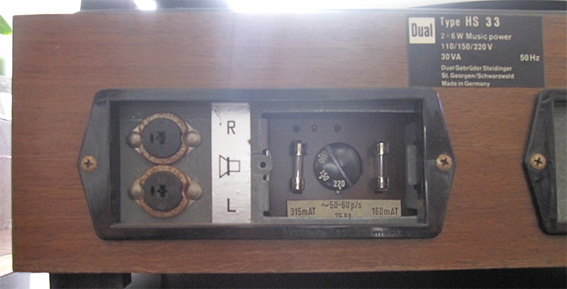

Tout d'abord, je réalise que mon chassie est un modèle tv 73, comme sur le hs 36. C’était juste écris en gros sur l'etiquette à l’intérieur. Près du transformateur :autralia:
Ma platine ne s'allume plus du tout :couik:

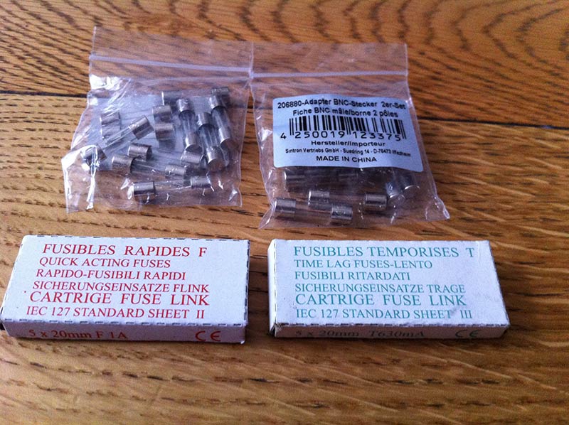

Trouvé!Mes fusibles sont grillés, je les ai changé une nouvelle fois et rebelote :colere:
Mes fusibles grillés sont numérotés 4 et 5 sur le schémas.
Je tiens peut être la solution à mon problème!? les fusibles que j'ai installé au départ, ne mentionnaient pas s'il s'agissait de fusibles à fusion lente ou rapide. Hors sur le schémas il y a un T: pour Träge:léthargique en allemand. Donc lente

Je sors de la boutique Ram électronique, dans le 11ème. J'y ai rencontré Pascal, :dingue: un vendeur qui m'a accueilli avec humour. Me retrouver devant un alter ego qui ne se prends pas au sérieux, je suis conquis. Le temps de rentrer et je post une photo de ma récolte histoire d'avoir vos avis éclairé

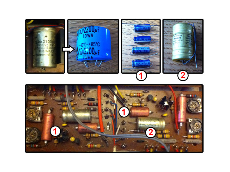

;supersmil: Bon çà y est je me lance, après moult lectures et une prière, je branche le fer a souder main droite, la pompe a dessouder main gauche et le circuit imprimer entre les dents :sweat:
:sweat: faut surtout pas regarder les pattes. L'important c'est de participer disais l'autre... :spamafote:

Oui ... mais non ! on ne suspend pas un condensateur de la taille et du poids d' un condensateur de filtrage uniquement sur ses liaisons ! cela revient à le suspendre sur les minuscules et fragiles pastilles des pistes du circuit.
seksan a écrit : après moult lectures et une prière
Je me demande bien lesquelles..? :autralia:
seksan a écrit : :sweat: faut surtout pas regarder les pattes.
Mais on ne voit que cela ! ...
Avant d' installer un composant sur un circuit, on plie les pattes avec une pince afin d' adapter l' écartement et de faire en sorte que le corps du condensateur soit en contact avec le circuit.
Il ne faut pas ensuite se plaindre d' un quelconque dis-fonctionnement ;)
Et je n' ose demander si les pattes du condensateur ont été coupé après soudure ..
