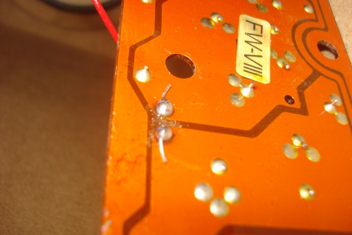

Mes 1ière soudures sur un filtre.JPG (69.58 Kio) Vu 4571 fois

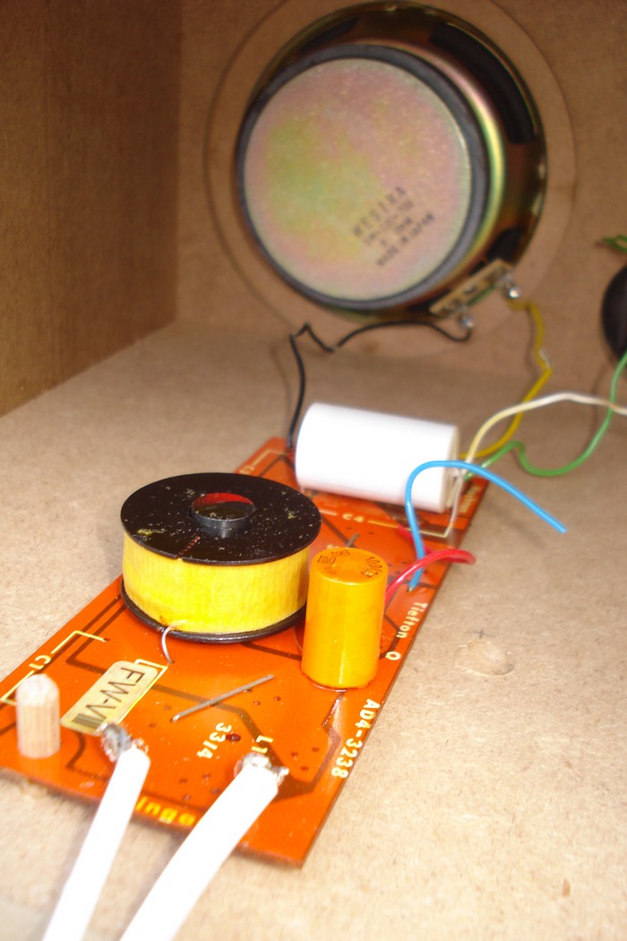

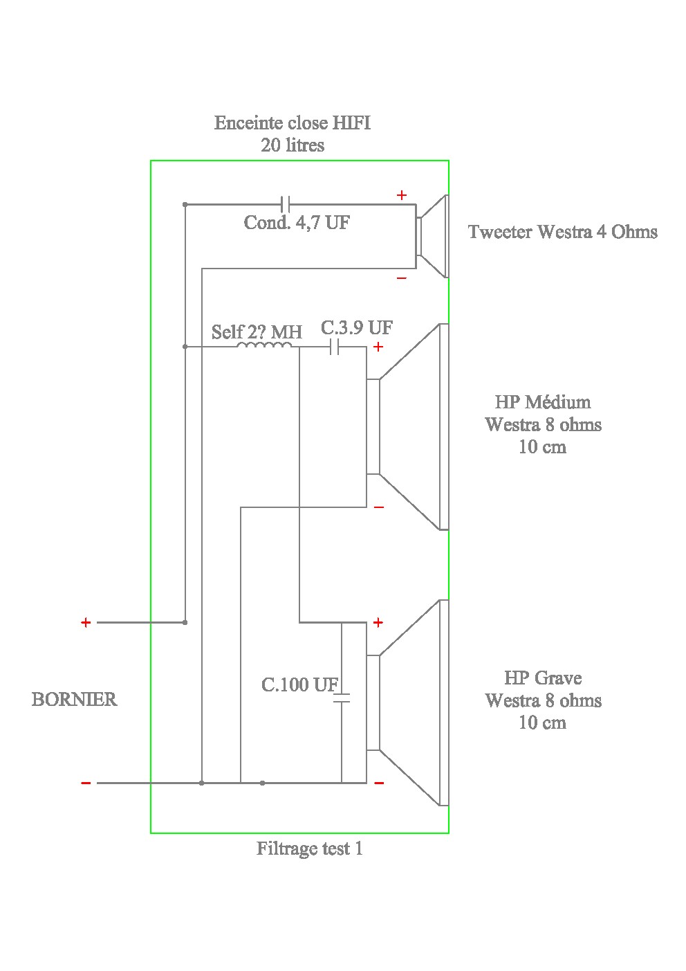

Troublé par ce son "variété", mais elles ont toujours sonné comme cela.
Plus j'y réfléchi et plus je me dit que c'est incohérent et je soupçonne une énorme boulette dans la chaîne de montage ou fabrication du filtre... A moins que ce soit une économie de filtre! Ils en avaient un sous la main... La position du 100 Uf qui peut-être vu en parallèle va dans ce sens.
j'ai de belles voix mais cela s'arrête là. Comme si une partie du spectre sonore était coupé... je donc filtré comme indiqué par "LETOF". C'est facile je dessoude le 100 Uf et je le met en parallèle en câblage en l'air sur le HP "basse" fil rouge et bleu.
A bien y regarder Il est impossible avec ce filtre de faire un montage en // du 100Uf sur le HP de basse. le circuit imprimé ne convient pas.
Filtrage HIFI MODEL (1).jpg (79.37 Kio) Vu 4553 fois
Incroyable mais vrai, c'est bien meilleur. Il y en a plus dans les basses et c'est devenue presque aéré. Le souci c'est que la précision et la présence des voix a disparu même si le medium est libéré. Il est très en retrait.
Il me reste dans un ancien filtre un condensateur de 3.9 Uf. je le met en série sur le + fil jaune du medium. Je refais une écoute. Je retrouve les voix en avant et une certaine précision, pas équivalente quand même.
En écoute c'est cohérent mais les basses sont peut-être "bluublu" pas très précises. La suite en essai en basse-réflex a voir si c'est meilleur.
Une hypothèse un 100 UF en série sur le medium et un 100 Uf en // sur la basse. Il y a peut-être eu une simplification hasardeuse du filtre en mettant tout le monde en série?
Je vais remonter en série les ROE sur le medium à la place du 3.9 Uf pour une écoute test.
Mise à jour
Sur du Fleetwood Mac "Rumours ou il y a quelques bon morceaux avec de la bonne caisse. :love: Le petit HP travaille très bien et surtout bien mieux quand j'enlève le bouchon de feutre au niveau du perçage pour la connectique. C'est le signe que j'attendais je pense passer en basse-reflex. Surtout les basses sont beaucoup plus nettes et précises.
Dans la cible "LeTof" :jap:
Modifié en dernier par Berlioz le mar. 11 oct. 2016 15:56, modifié 1 fois.

Voilà en écoute avec un 100 Uf (les vieux ROE), en série pour le medium et un 100 Uf (les Muses), en parallèle pour le grave.
L'écoute est tellement cohérente que ce ne peut-être un hasard, il y a bien eu une embrouille dans le montage du filtre. Incroyable :dingue: .
Les voix sont redevenues proche avec cette présence. Le bonus c'est que qu'il y a de bon graves maintenant. Je vais tenter le basse-reflex avec un tout petit évent.
Obligé vu la bonne tenue d'écoute de passer en câblage en l'air.
Tous les styles de musique passent avec un son correct voir de bonne facture, de très bonnes bibliothèques.
Une photo du test.
Montage test 100 Uf en série et parallèle.JPG (67.33 Kio) Vu 4521 fois

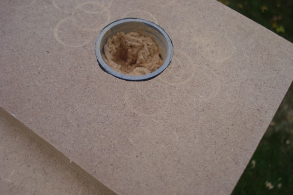

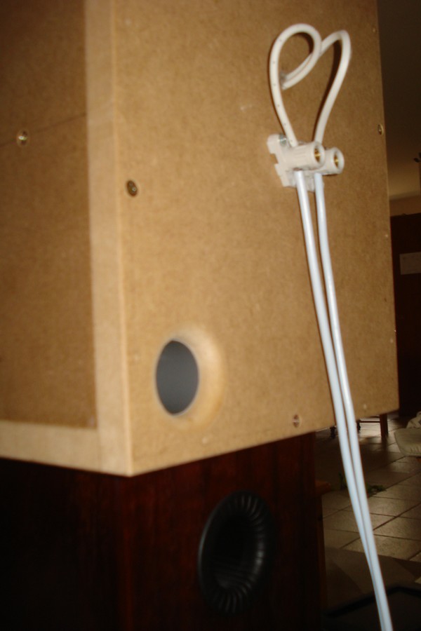

Sur les conseils de "LeTof", je suis passé en Bass-réflex en Ø 40 tube PVC en face arrière pour privilégier le medium.
J'ai passé en clos avec force rembourrage très compressé sur le medium. L'amortissant est en laine blanche ficelé dans mon feutre de laine de mouton.
Un tube de 13 cm d'un côté et 20 cm de l'autre. Je n'ai pas encore d'avis il faut écouter attentivement.
C'est bien meilleur ça c'est acquis. Maintenant sur le tube 13 cm les médiums sont bien en avant et les basses pas envahissante la membrane bouge peu.
Sur le tube 20 cm beaucoup de basse la membrane bouge plus et une plus grande spatialité mais je trouve les médiums moins intelligible moins précis.
Ce sont mes premières impressions.
Honnêtement c'est difficile de se faire un jugement objectif et il faut une grande attention d'écoute pour entendre les différences. Mais elles sont là dans une écoute normale et donnent ou non ce confort.

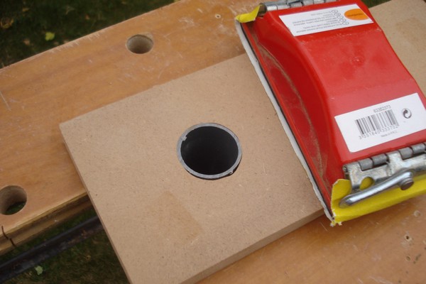

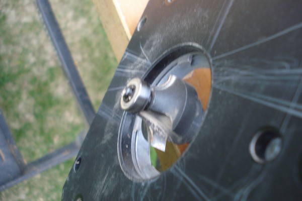

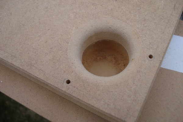

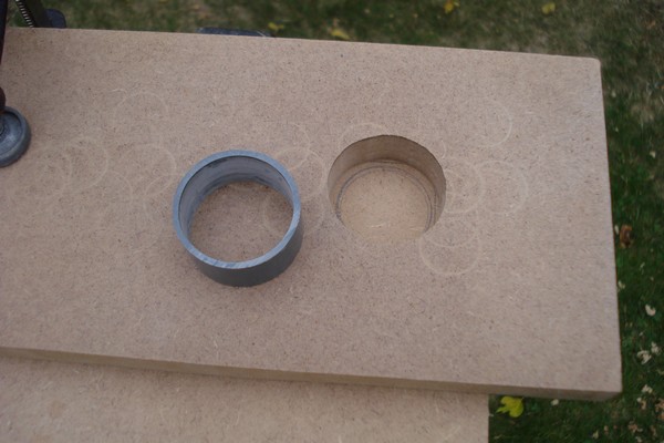

Voici une petite méthode pour faire un joli évent avec du tube PVC.
Image Image Image Image Image ImageImage Image Image Image Image Image Image
