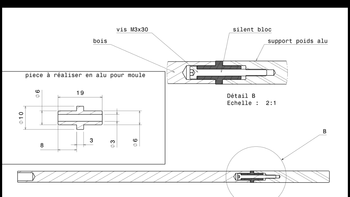

Pour mon problème de rumble, j'ai échangé avec plusieurs membre du forum (Merci à eux ;-) ), il faudrait quand même découpler le bras en bois du support contrepoids alu meme si le galet de la platine y est pour beaucoup.
Je pense que le plus simple serait de faire une petite pièce en alu qui me servirait à faire un moule silicone pour faire quelques pièces en caoutchouc assez souple.

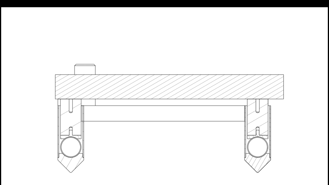

Suite au coup de fil tres enrichissant de Jean (klemp) pour discuter des problèmes et améliorations de ma Sparta (Merci à lui pour sa gentillesse et sa disponibilité), je vais reprendre là où j'en étais et partir sur 3 modifications.
Les 2 premières concernent le SME avec un fil de masse à rajouter sur la connectique SME du porte cellule et l'ajout d'un silentbloc sur le tube du contrepoids.
La 3eme modif, la plus importante va consister à

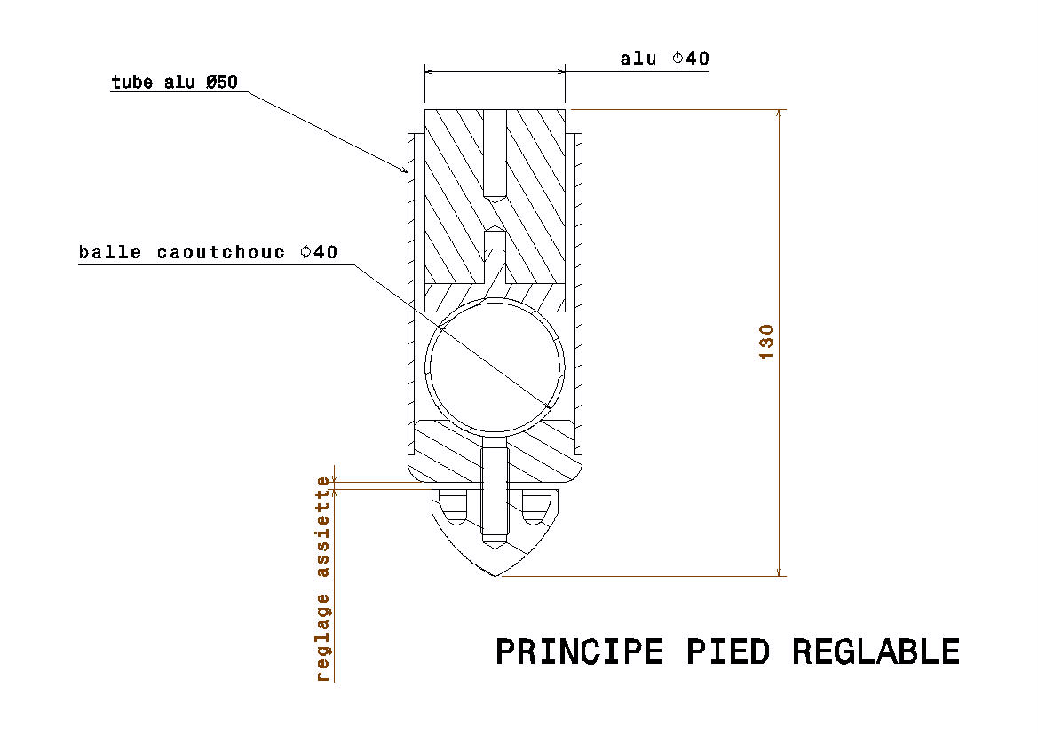

Faire un découplage totale de la table de lecture. Avant d'essayer le découplage sur lit de sable (malheureusement très encombrant), je vais tester un découplage sur "balles caoutchouc".
En fait, un premier support reliant 4 tubes alu de 50mm sur pointes et supportant le Bras SME recevra la table de lecture pourvue de pieds en étiré d'alu diametre 40mm par l'intermédiaire de 4 balles en caoutchouc diam 40mm.
Pour l'instant, aucune idée de l'efficacité mais j'aime bien le principe ;-)

Pourquoi 4 balles et pas 3 ?
Avec la souplesse du caoutchouc les 4 balles porteront sans aucun doute, mais ce serait plus mécanique avec 3 seulement.
Si vous cherchez une meilleure stabilité, pourquoi ne pas passer à 5 comme sur nos chaises de bureau ?
Cordialement, Dominique.

Bonjour Petitloup
Tu devrais peut être prévoir un réglage de "l'assiette" sur ce système.
:jap:

Concernant le nombre de pieds, j'étais d'abord parti sur 3 (meilleur isostatisme) pour revenir à 4 pour une meilleure stabilité (vu que le caoutchouc va absorber les légères différences de hauteur) mais je n'ai pas encore statué car, comme le fait remarquer Antho, j'ai effectivement prévu un réglage d'assiette (pour l'instant prévu sur les pieds diam 40 mais je vais plutôt le prévoir sur les pieds extérieurs pour pouvoir les manipuler sans desoladariser les 2 plateaux) et c'est plus facile de régler l'assiette sur 3 pieds que sur 4.
L'idéal étant que le centre de gravité passe par le centre des 3 pieds.
