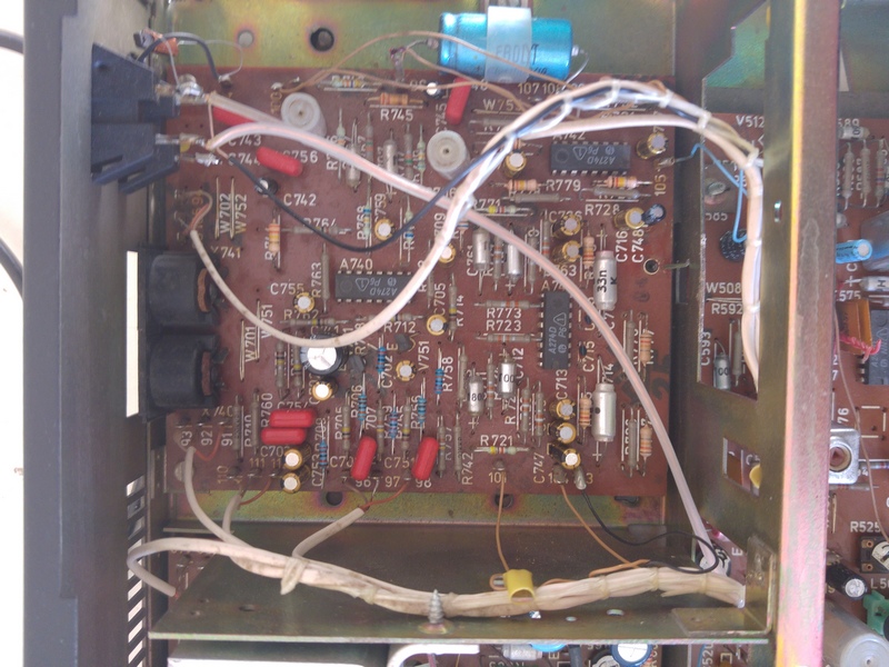

dominic a écrit :Oui , mais on peut se demander si elle n'est pas arrivée là aprés coup .
Ca m'en a tout l'air, à voir les 2 résistances 1% à couche métal, pas le genre de composants que l'on retrouve dans un appareil de 1982, pareil pour l'ajustable multitrour. D'aileurs il semble que l'ampli a été révisé, à en juger par les chimiques jaunes (on dirait du Nichicon audio) et les résistances bleues sur cette photo
1
Pour le "pick up"; il n' est pas impossible de n' avoir qu' une entrée haut niveau, pour des cellules piézo,
sans correction RIAA. Je ne sais pas ce qui se faisait à l' époque dans ces contrées.
Possible, si le schéma que j'ai trouvé est bon, il y a tout de même un étage d'amplification sur l'entrée platine, je dirais sans correction RIAA (en haut à droite sur le schéma)
