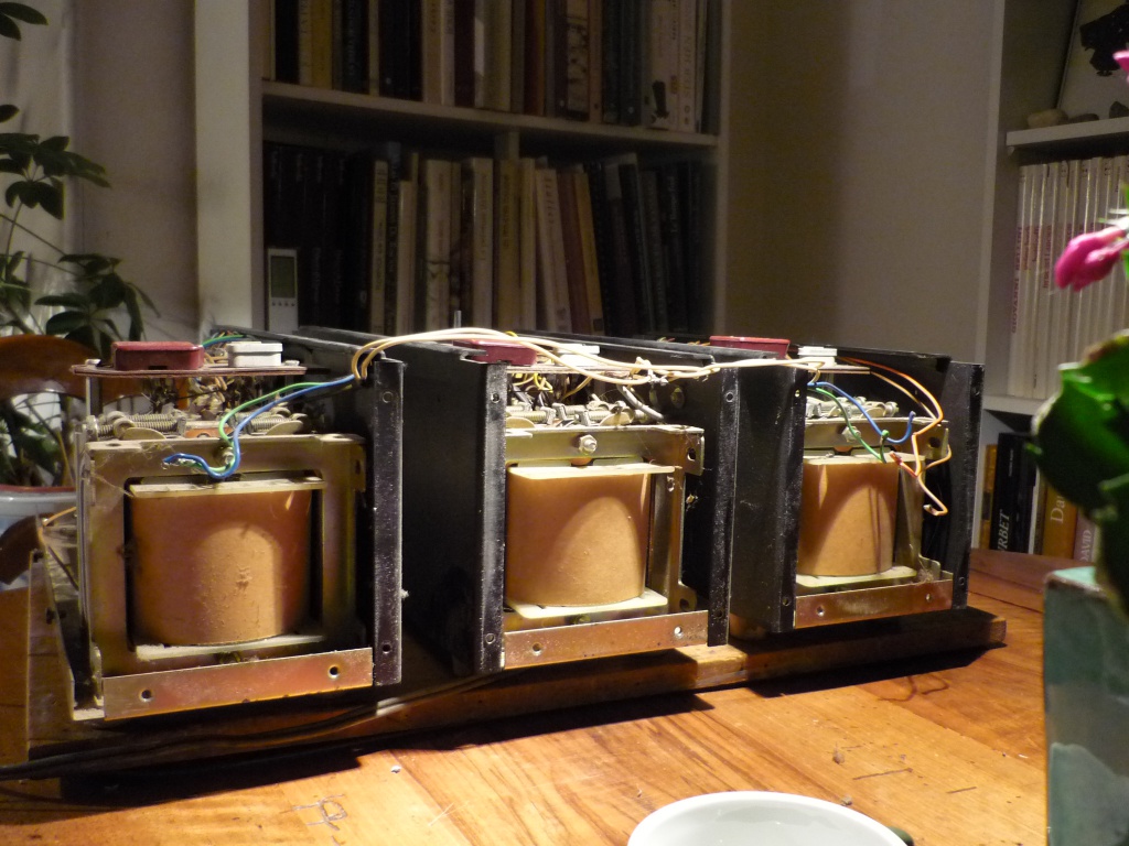

Un module est manquant sur les 6 . Perdu corps et biens.
Jusqu'à present j'en ai remis en marche 4 sur les 5 restants .
Le dernier a plus de mal .
Au lieu d'une triple amplification , je pense que je vais me contenter d'une double .
Mais sait on jamais ...

Quelques petits soucis avec les transistors de puissance , maibon , c'est le jeu ...
En raison des manques je pense faire deux ou trois boitiers separés . Je ne suis finalement pas mecontent de ne pas avoir à le restaurer strictement à l'identique d'un point de vue esthetique . ;)

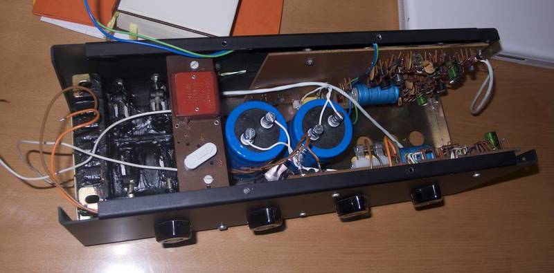

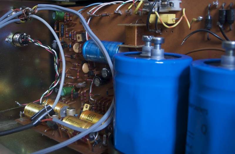

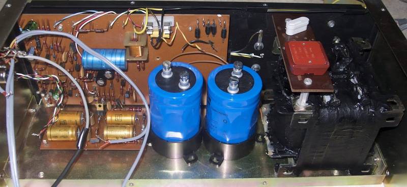

je viens d'arriver sur votre forum, et je suis en possession d'un audiotech A506 que je viens de restaurer, c'est a dire echange de toutes les capacités chimiques et des transistors de puissances, et aussi quelques modification en face arriere et avant pour integrer des embases de sorties HP et des entrées RCA pour faciliter l'utilisation, par contre ayant recuperé sur le net le shema de cet ampli ou tout du moins supposé etre, il se trouve qu'il y a des différences importante entre ce que j'ai trouvé in-situ sur les platines et ce que decrit le shema, a savoir sur le schema l'ampli decrit possede 2 driver mps u56 et mps u06 au lieu d'un seul par couple de N et de P
j'en conclu qu'il devait y avoir en production chez audiotech un ampli concu comme le schema.
auriez-vous des éclaircissements a ce sujet?
