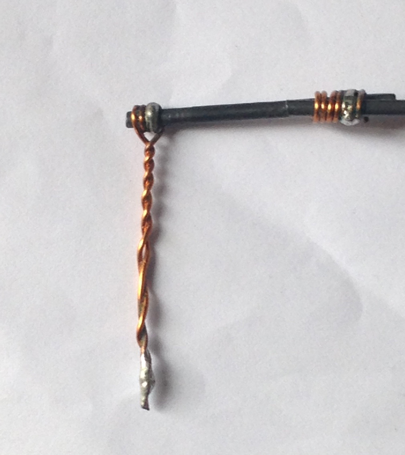

Je m'étais absenté du forum pour quelques jours... Je reprends le fil de ce sujet passionnant.
C'est vrai qu’enlever le bois sur la partie taillé n'est pas des plus faciles. J’en ai aussi cassé quelques unes.
La dureté "H" de la mine permettant aussi une meilleure solidité. Je suis partie sur du Ø 2 mm (c'est la mine de crayon) et une âme de 55 mm, (la partie bois du crayon). La valeur mesuré est de 11.6 ohms.
Je me questionne également sur le gain que peut amener l'argent dans la soudure et le fait que cela évite des connexions intermédiaires, qui auront toujours tendance, à amoindrir la qualité du signal électrique.
Mon "ressenti" à l'écoute en comparaison avec le Mundorf MR suprême c'est une finesse musicale une justesse des timbres, le piano gagne beaucoup. C’est mieux.
L'argent dans la soudure n'est-il pas plus impliqué dans ce gain, au moins autant que le graphite. Je me pose la question. Il va être intéressant de faire d'autres essais avec juste du fil de cuivre.

C'est une méthode qui permet un serrage parfait et évite la casse et permet un réglage de valeur. A creuser!
Sur mes essais j'ai appliqué ce principe en bougeant "la queue de cochon" sur la mine de crayon. Cela modifie la valeur de la résistance si l'on met la "queue" à l'extérieure ou vers l'intérieur de la résistance.

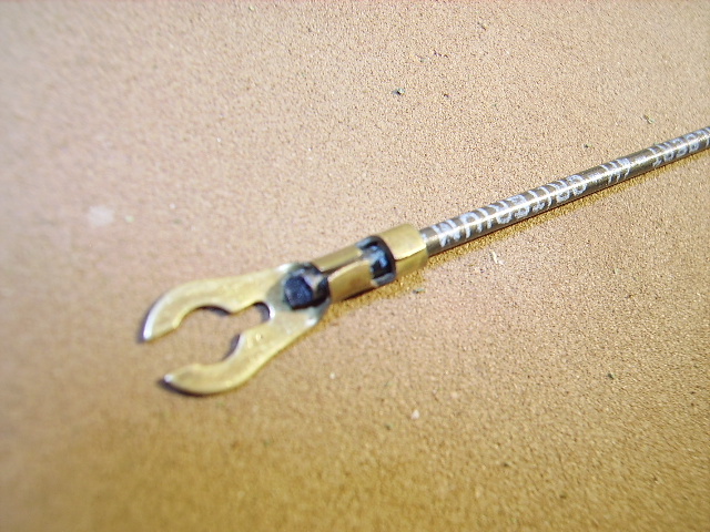

C'est pas que j'en ai besoin, car je me sers d'autotransformateurs sur mon système pour atténuer mes T925 Fostex, mais j'ai quand même essayé d'en faire une, pour voir.
L'utilisation de cosses électriques permet une grande surface de contact entre le graphite et la cosse. Le serrage avec une pince de sertissage à deux balles est tout à fait satisfaisant. J'ai pu soulever une petite pince étau que j'avais serrée à l'extrémité de la cosse et j'ai pu tenir la pince en l'air en tenant la mine entre deux doigts. Le serrage n'a pas bougé.
Un réglage est même possible en raccourcissant la résistance. Il suffit en forçant un peu, de repousser la cosse en la faisant glisser, ce qui produit des crissements, signe du bon serrage de la cosse sur la mine. Une fois le raccourcissement obtenu, le serrage est toujours bon et n'a pas besoin d'être repris.
