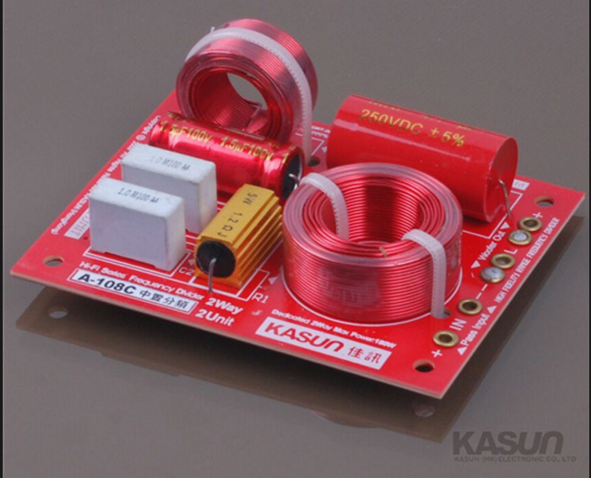

En regardant les fiches techniques de tes hp , je pense que tu devrais plutôt baisser la fréquence de coupure de ton tweeter.
Sachant que ton medium de 17 cm de Ø vas commencer a être directif a partir de 2000 hz, et que la fiche technique Audax indique que ton tweeter peu être coupé a 2000 hz a 12dB/octave avec une sel de 0.36 mH et un condensateur de 12 µF.
Et si tu dois faire des modifs sur ton filtre profite en pour place tes selfs perpendiculaire de l'une par rapport a la self la plus proche, voir photos ,et relire le message que je tes transmis il y a quelque jours.
filtre exemple.png (657.78 Kio) Vu 4952 fois
doc audax.png (12.09 Kio) Vu 4952 fois
Pour info a 2000 Hz ton tweeter a une impédance de 4 Ohms.
Toutes les cellules de ton filtre sont a 12 dB/octave, dans cette config, ton médium dois être branché a l'envers des hp graves et du tweeter.
Si tous tes hp sont branché en phase électrique, a l'écoute le médium aura une sensation d'être très lointain.
Amicalement
François

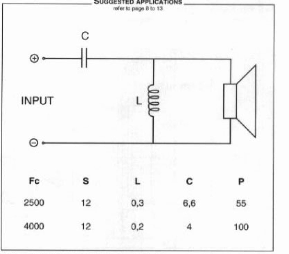

Attention le tweeter est pour le moment un TW025-MO et le filtre est ci dessous...
filtre TW 025 MO.jpg (81.07 Kio) Vu 4922 fois
Il propose 2 fréquences de coupures, a 2500 on voit immédiatement la puissance chuter... sa vie risque d'etre courte...
Pour l'inversion de polarité j'avais lu que c'etait pour améliorer la phase des HP mais si j'aligne les bobines est ce encore necessaire :+1: ???
Merci en tout cas de suivre ce fil...

denis78640 a écrit :Bonjour,
Bon pour les HP c'est pas si cher que ça, mais je ne souhaite pas trop en parler sur le forum...MP si vous souhaitez des details...
Amicalement
Denis
Dans le cas du filtre a 12dB/octave même en alignant les bobines ça ne suffit pas le filtre provoque une rotation de phase de 180°, c'est pour cela qu'il faut inverser les polarités de branchement.
Je vais vérifier si tu ne veut inverser les polarités tu est obliger de décaler ton médium d'une demi longueur d'onde égale a la fréquence de coupure mais pour des fréquences autour des 500 Hz cela devient difficile cela représente 35 cm.
C'est pour tous ces problèmes que je n'aime pas les filtres a 12dB/octave
Amicalement
François
