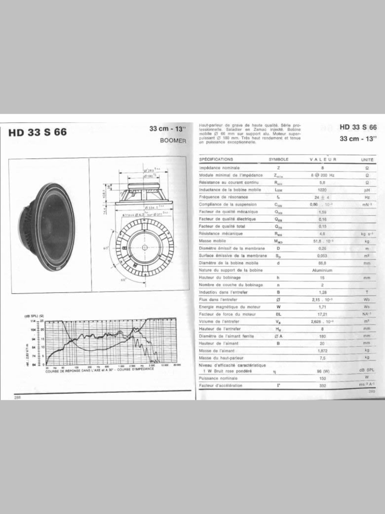

le 17FL ce n'est pas plutôt autour des 94dB ? 99 ça me parait improbable mais bon je peux me tromper..
Jean Marc
Messages : 2732
Re: monotriode 6080
Le T17FLV est donné pour 94db/w/m.
Doc_HP-T17FXG-T17FLV.pdf
(981.84 Kio) Téléchargé 1069 fois
Self série obligatoire de 0,5mH sinon, boules quies.
Tu ne te trompes pas. Soit 4 db de moins que le 33 Audax.

Le HD33S66 est donne pour 96 db

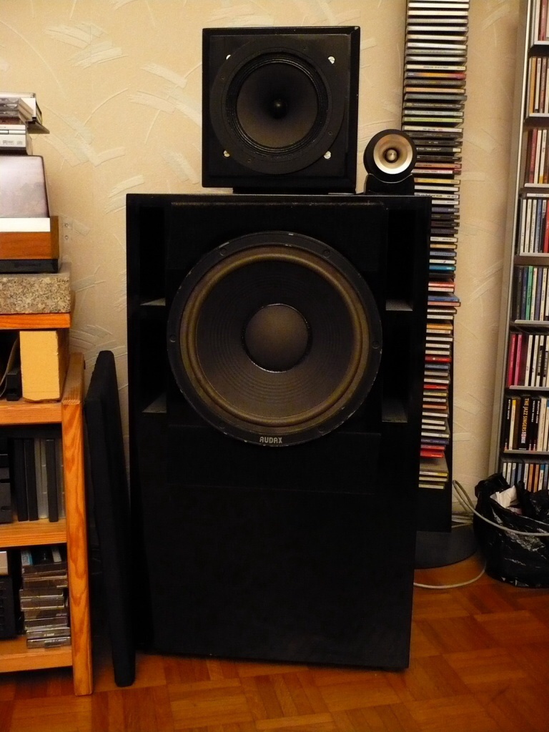

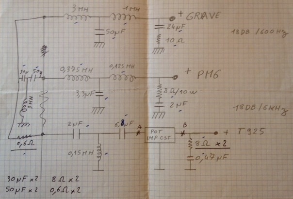

Les enceintes et le filtre , un pm6 etait la avant le t17
Le filtre est celui de l audiophile en passif
