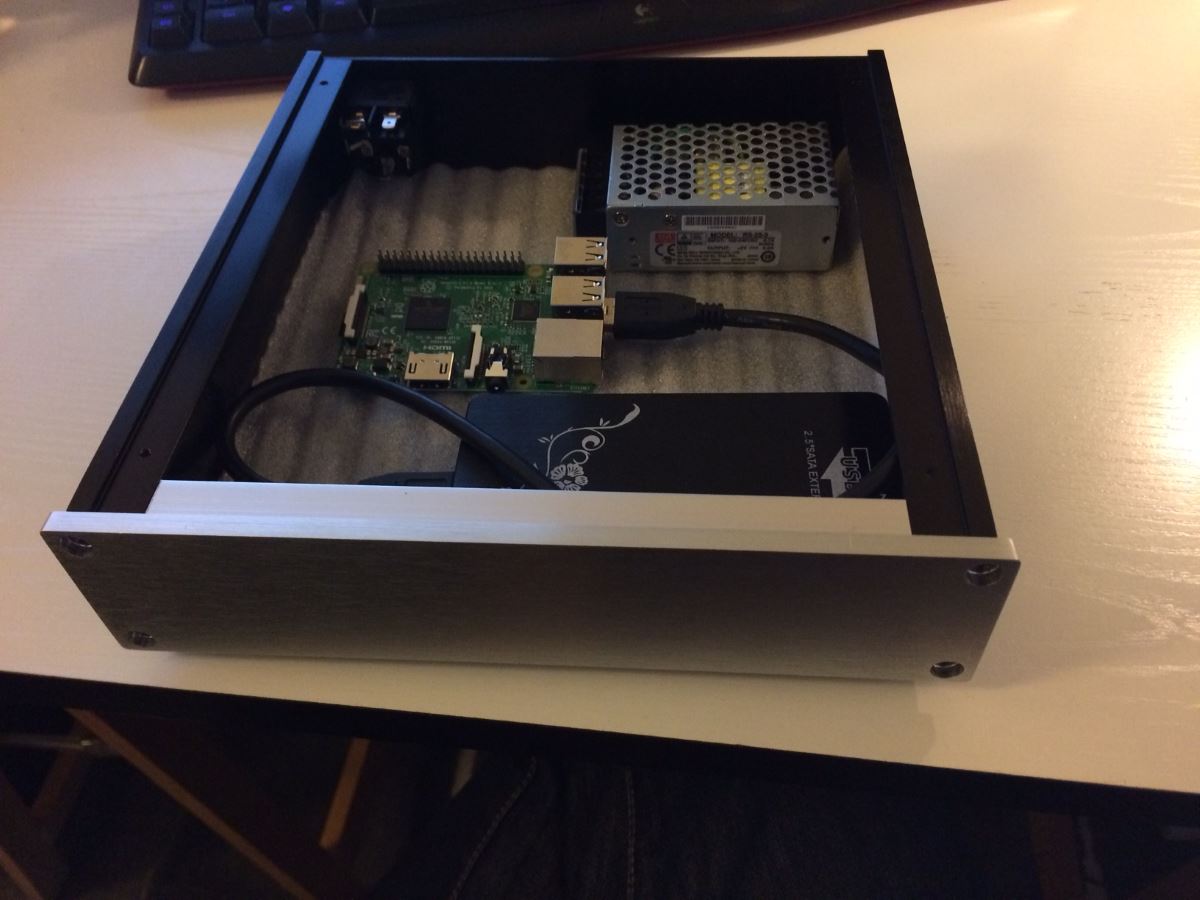

J'ai enfin reçu le châssis !
J'ai fais de petits essais de placement rapide mais je ne peux encore monter tout à l'intérieur car il me manque l'écran et le DAC (qui arrivent à dos de chameau :((

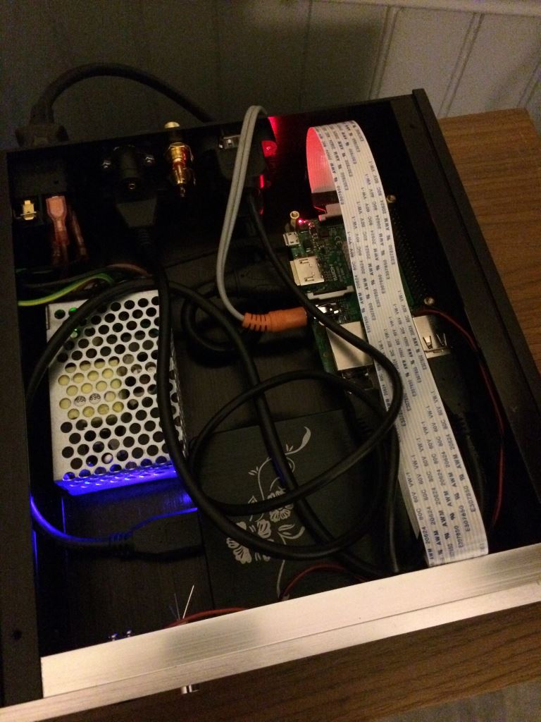

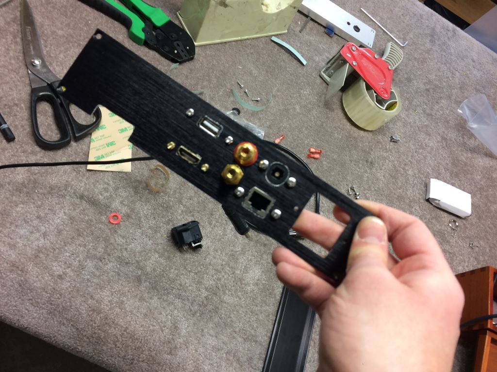

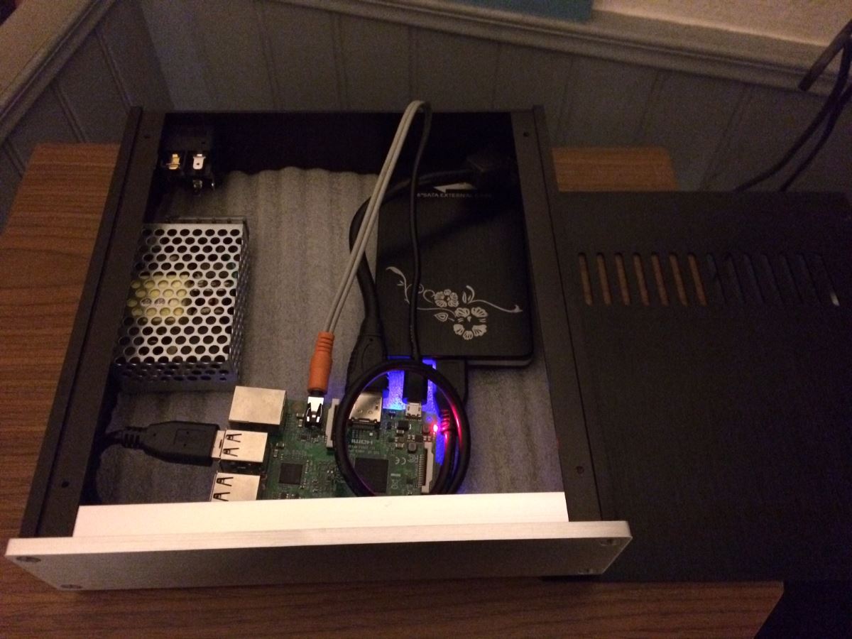

Dans un premier temps la façade arrière qui reçoit tout les connecteurs :
Marquage au pointeau puis perçage.
Le plus long a été de limer les connecteurs (USB, HDMI, RJ45 et toslink).
Ce n'est pas parfait mais pour une première fois je suis assez content :)

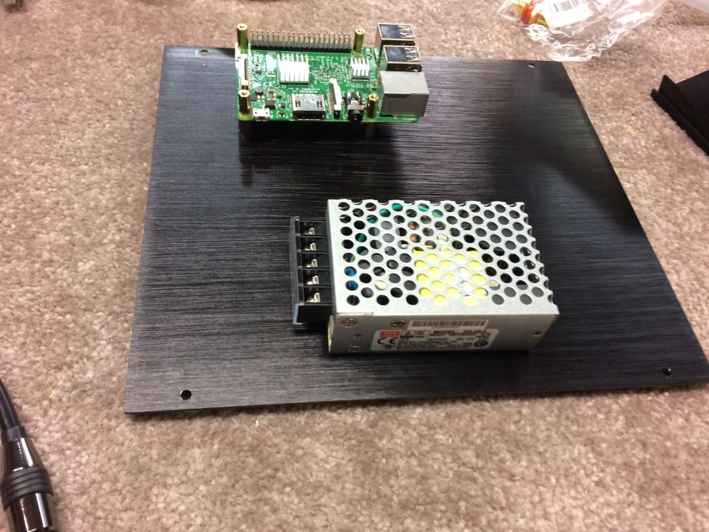

On recommence pour la tôle de fond :
Le PI est monté sur des entretoises (comme celles des PC).
L'alimentation avait deux trous déjà filetés en bas alors ça a été facile de la fixer sur la tôle de fond.
Voici une vue arrière une fois les composants montés :

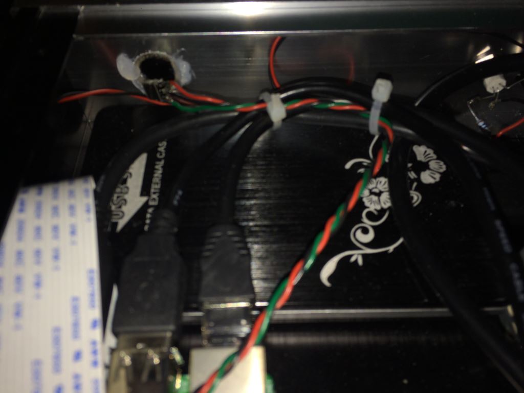

J'ai fait une encoche pour la carte micro SD (je l'ai mise au bout d'une rallongé prévu à cet effet), cela me permet de pouvoir y accéder facilement en cas de crash du système ou corruption de la carte SD.

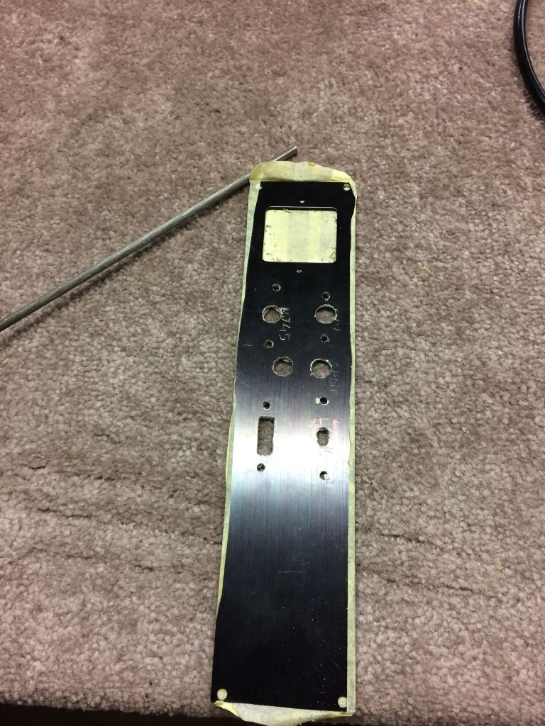

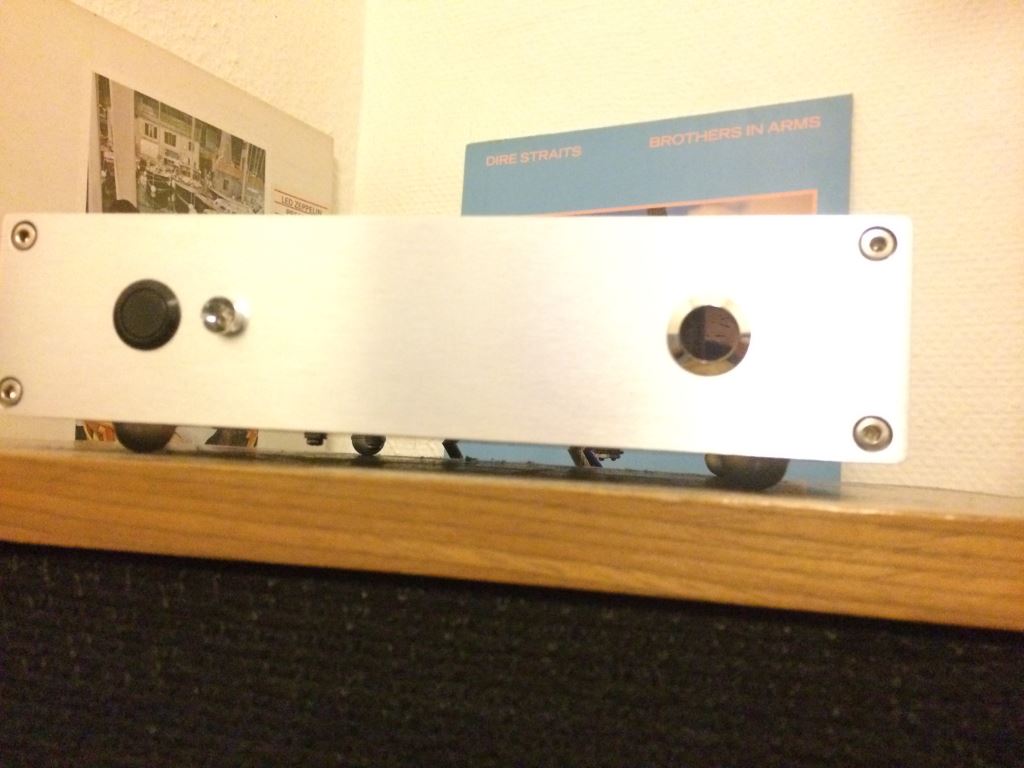

Il reste du travail sur la façade.
Pour l’instant seul le bouton ON/RESET est fonctionnel.
Pour la LED d'indication MARCHE/ARRET, j'ai une résistance de 330 ohms à mettre en série avec sa borne positive. Je dois cependant attendre de recevoir le DAC car elle sera branchée dessus....
Pareil pour le récepteur de la télécommande infra rouge, le capteur sera placé dans le trou de droite, il sera caché derrière une plaque de pléxi fumé (si vous avez des idées pour couper un morceau de pléxi en rond je suis preneur :)

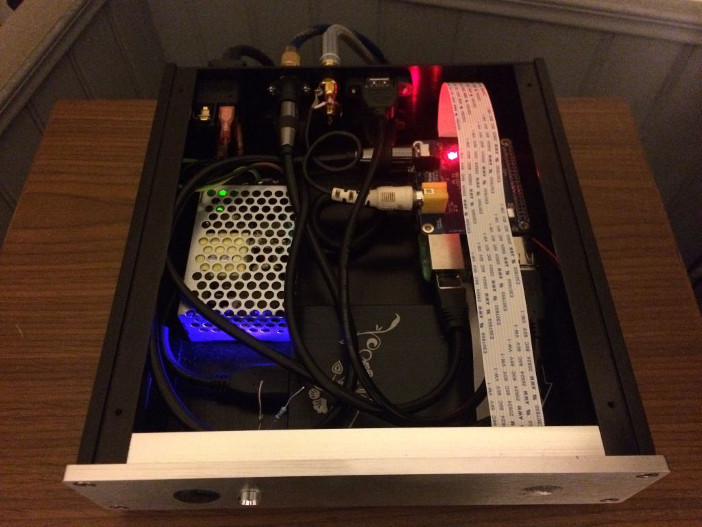

La carte de sortie optique et spdif + recepteur IR est arrivée et installée.
Il s'agit du Pifi Digi+ (une version moins cher du Hifiberry DIGI (drivers compatibles)).
L'installation se fait très simplement sur Volumio, il suffit d'aller dans "playback option" activer les dac I2C puis de choisir HifiBerry DIGi, le serveur redémarre et la carte est fonctionnelle.

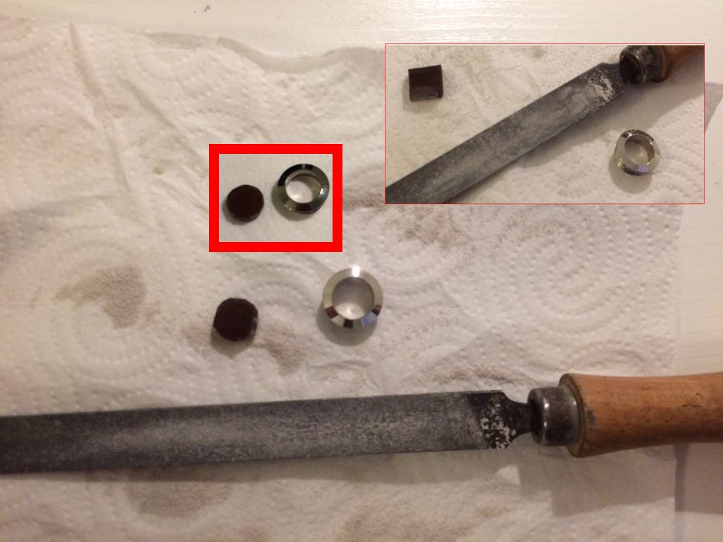

J'ai aussi travaillé sur le recepteur de la télécommande en façade.
J'ai du limer un carré en pléxi en rond pour que ça rentre dans l'enjoliveur qui n'est rien d'autre que le même type de bouton poussoir que celui du bouton power (mais vidé de son bouton).

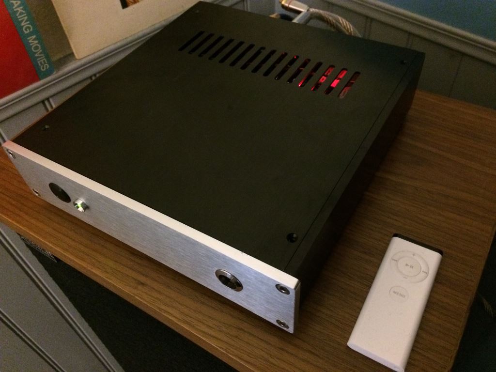

Rebonjour à tous !

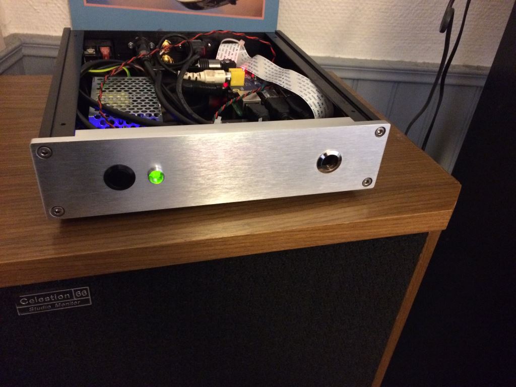

Le projet est enfin terminé ! :)
Il y a eu quelques modifications depuis le début.

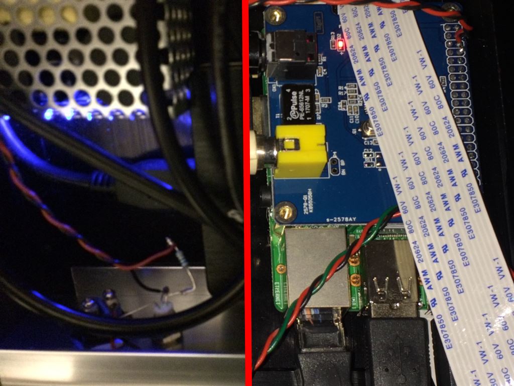

Sur le Pifi Digi (la carte qui me sort de l'optique et sur spdif, le recepteur infra rouge est intégré). Le GPIO_IN est le numéro 26).
Pensez bien à adapter le tuto ci-dessus en fonction de l'endroit ou est branché votre récepteur IR.
Le lien vers audiophonics pour l'engin :
http://www.audiophonics.fr/fr/interface ... -9638.html
Et le petit tuto pour l'activer sous RUNEAUDIO:
http://www.audiophonics.fr/blog/8-tutor ... ifi-en-i2s
Dans l'appareil, j'ai dessoudé le récepteur IR de la carte et l'ai déporté à l'avant.
IRRECP
IRRECP

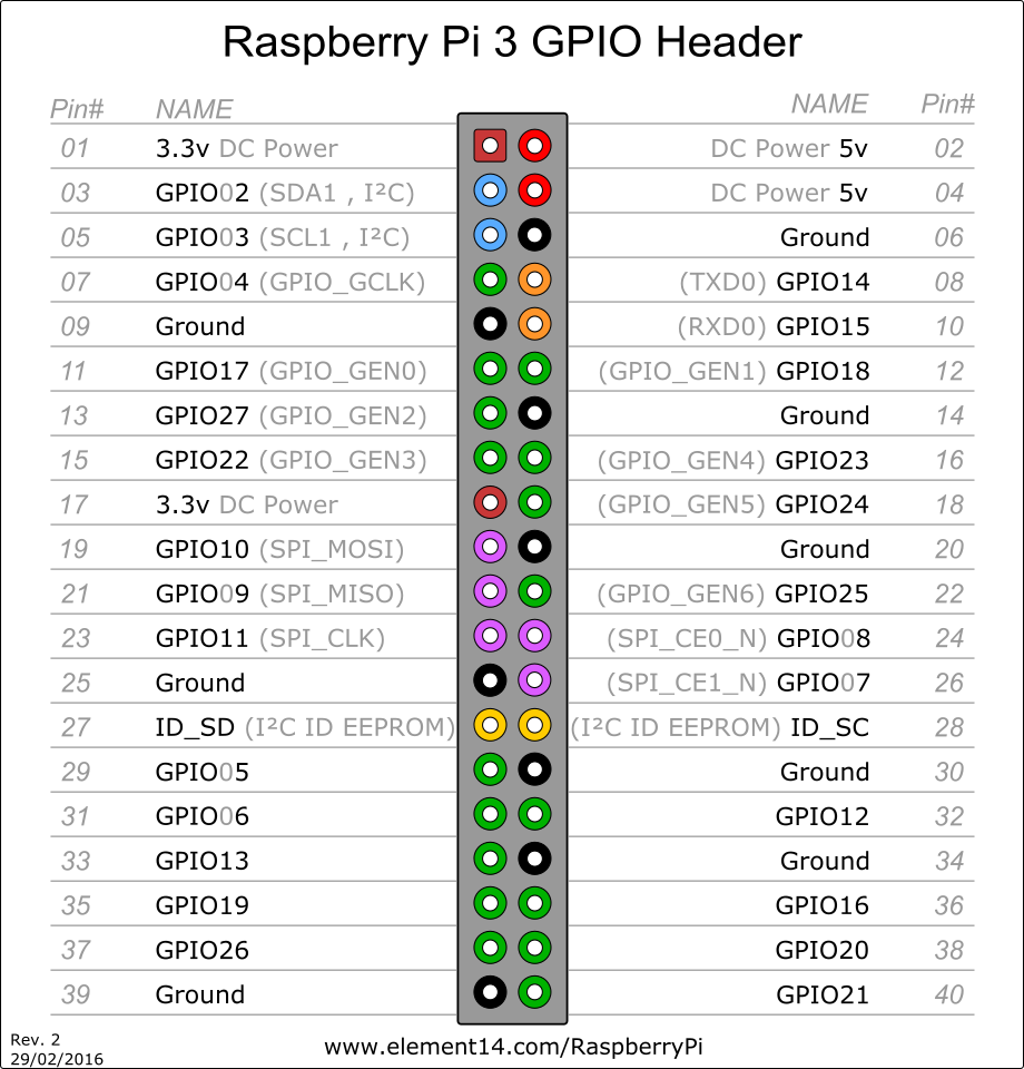

3) La LED témoins de mise en marche du système :
Si il y a une chose que les cartes SD n'aiment pas sur le RPI c'est les reboot forcés qui peuvent corrompre la carte. On doit alors réinstaller le système depuis le début. Pour éviter les fausses manipulation, la LED s'allume quand le système d'exploitation est en marche et s’éteint quand on peut couper le courant.
Je l'ai connectée sur le port "8" (GPIO14/TXD0) et la masse sur le port "6"
Carte GPIO
Carte GPIO
LEDC
LEDC

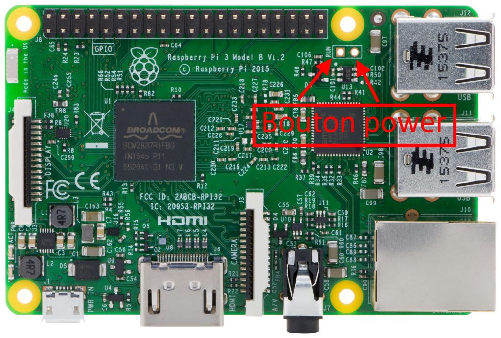

4) Le bouton de mise en marche :
C'est en fait plus un bouton reset. Si vous avez suivi le petit "3", il ne faut pas appuyer dessus quand la LED est allumée.
Quand elle est éteinte, le système est en standby et donc une pression sur le bouton le met en marche.
Bien noter qu'il s'agit d'un bouton momentané. (Comme les boutons reset des ordinateurs).
Ccntbtpw
Ccntbtpw
