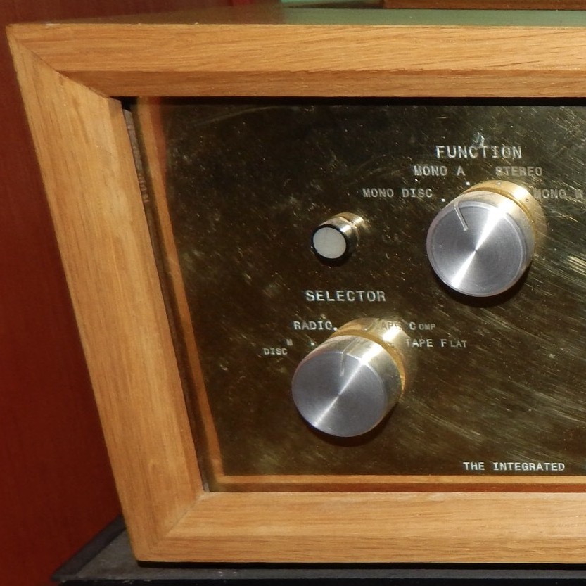

Petitloup54
Messages : 1569
Localisation : nancy
Re: Clone de Marantz 7c
Message par Petitloup54 »
Voici ce que ça donne sur le Rogers avec façade en laiton (les traces sont des reflets car la facade a été polie)

C'est Gravé?
Si c'est le cas c'est ce qu'il faudrait faire, c'est possible de faire une façade? ça coute cher?
