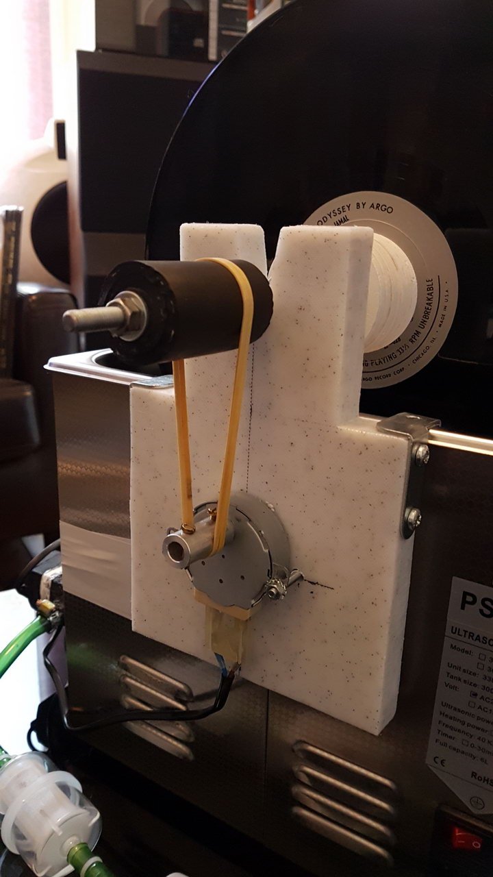

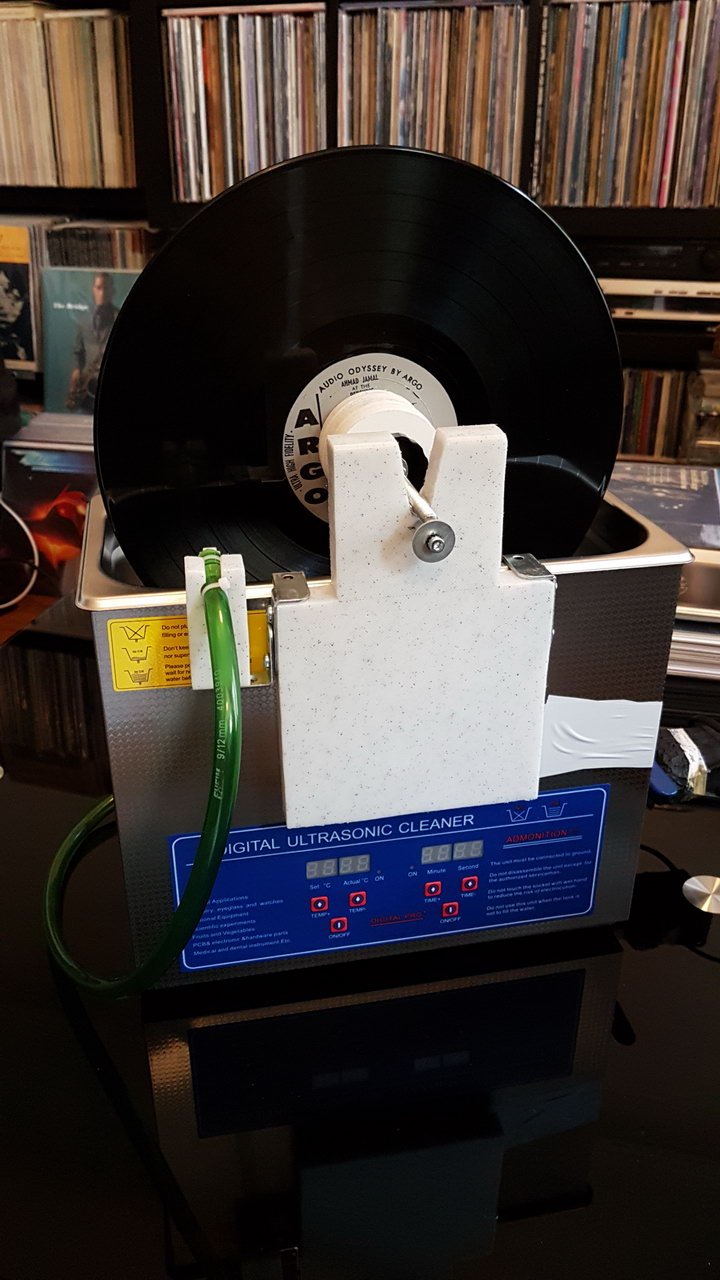

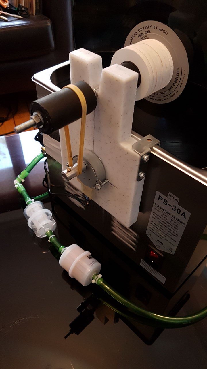

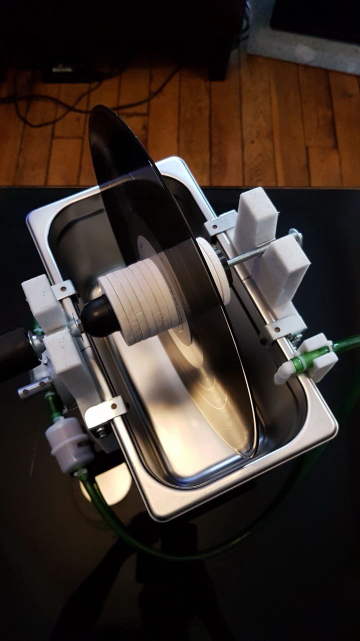

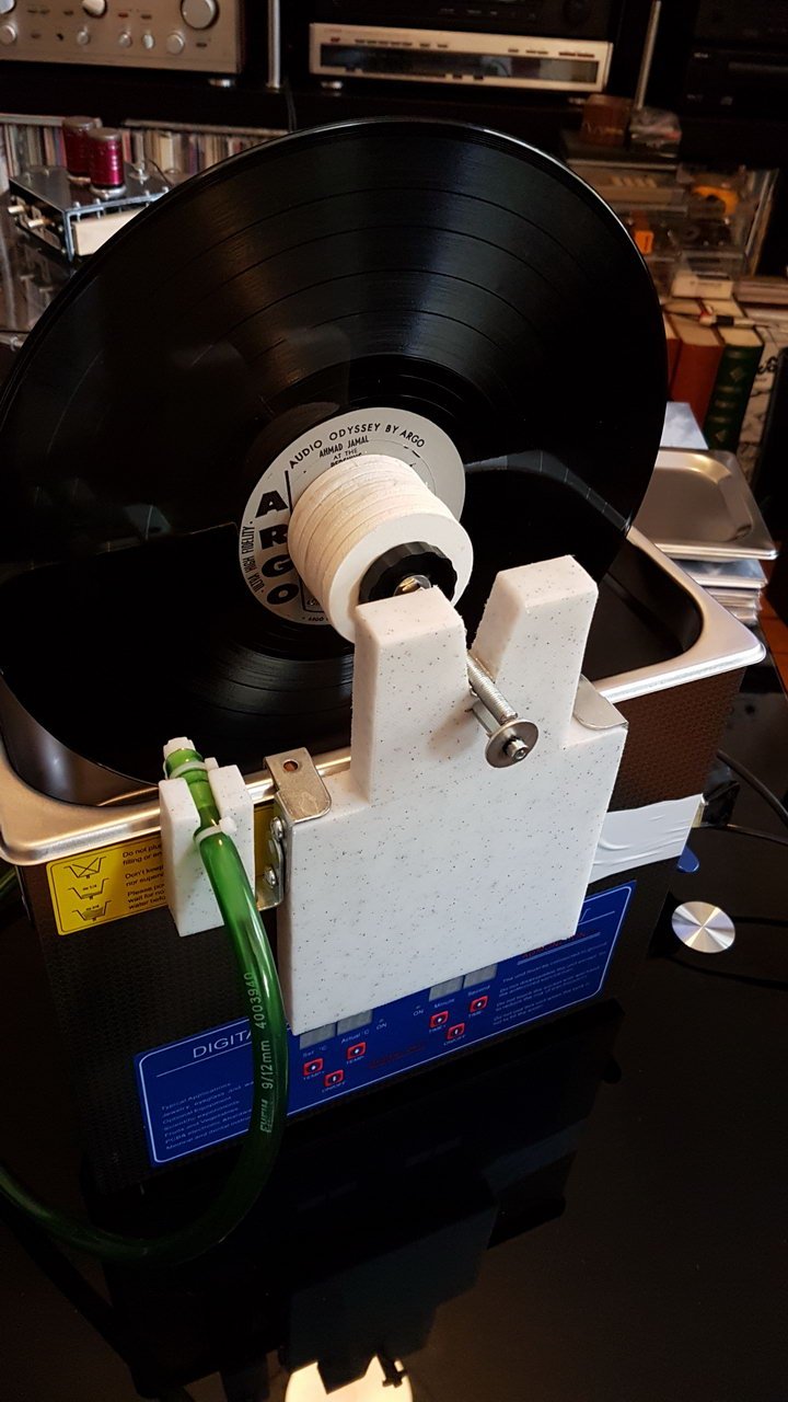

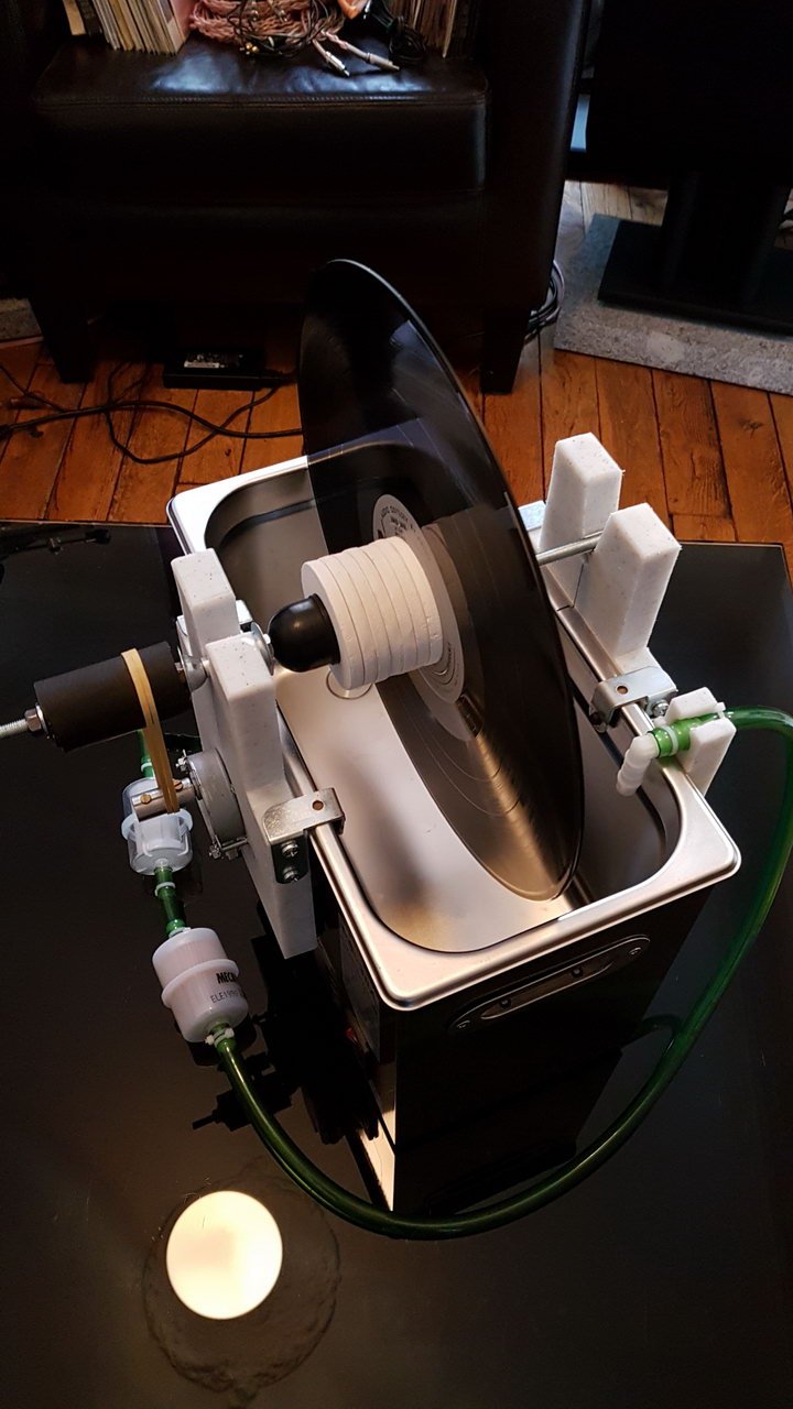

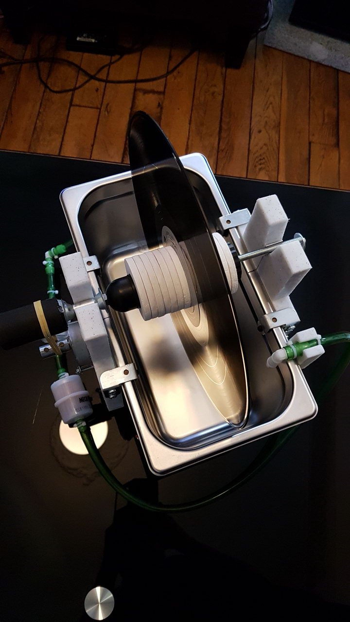

Voici les photos.

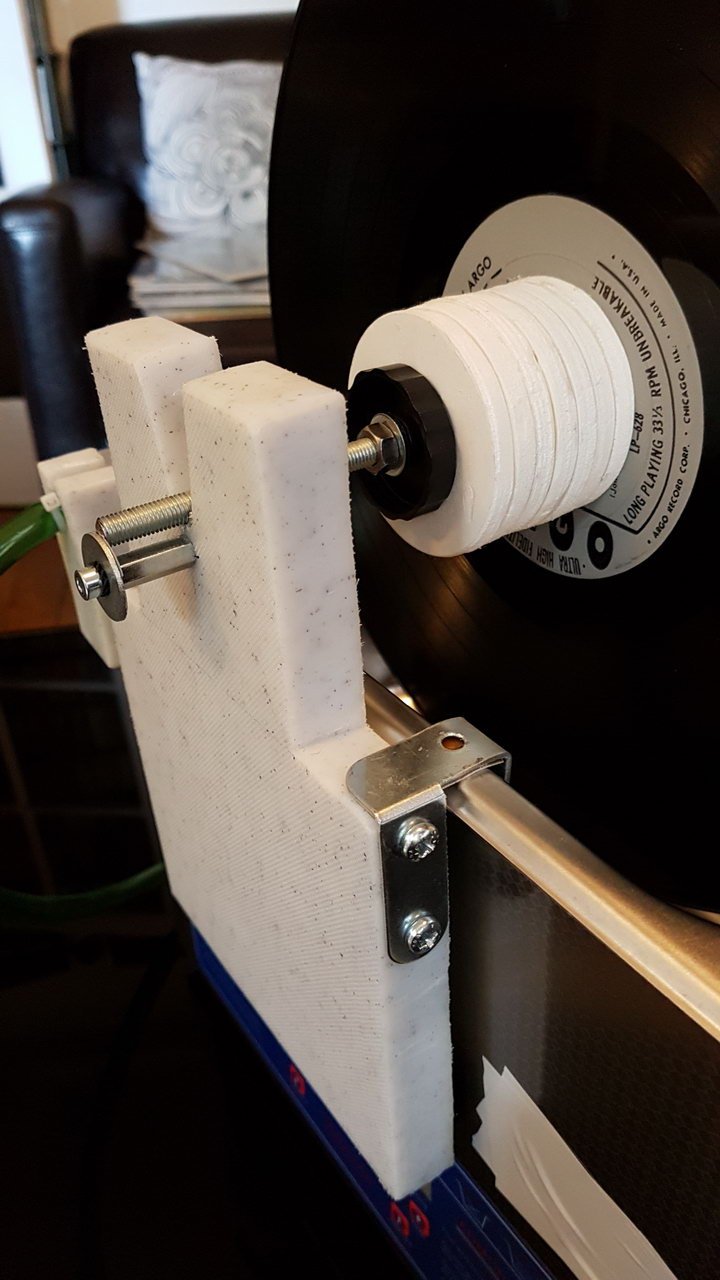

J'ai mi un seul disque pour l'exemple, mais je charge 8 disques en espacement double "spacer" ou 13 disques en espacement simple "spacer".
Le moteur tourne à 2,5/3 trs min. C'est un moteur de micro-ondes alimenté en 240v.
Le gros axe du support de disque est un emboitement de diverses durites automobiles.
L'entrainement se fait pour l'instant via des élastiques. Au, final le disque, fait un peu moins d'un tour par minute.
Ce système va évoluer pour ne plus avoir besoin de courroie.

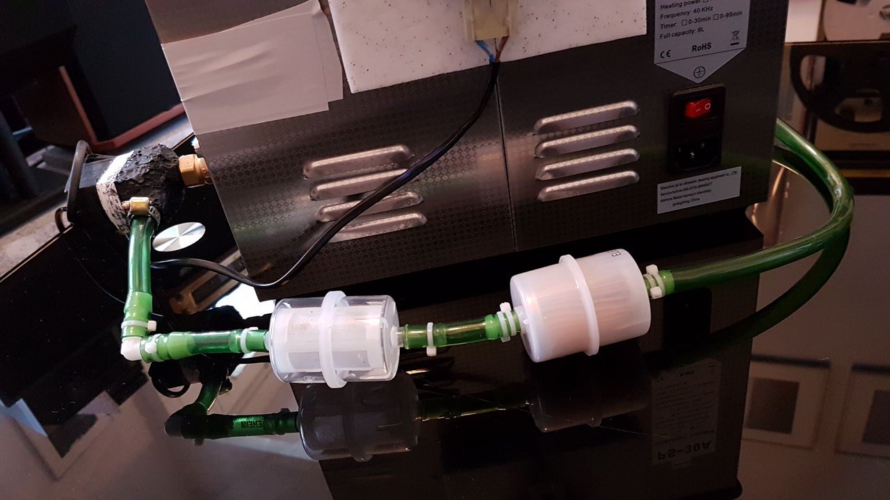

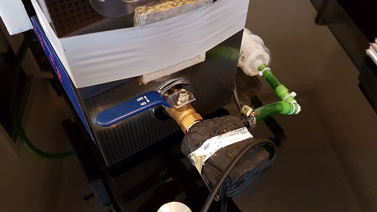

Pompe à eau : un pompe de filtrage d'aquarium sur laquelle un embout mâle de plomberie a été adapté (collage araldite), ceci pour que la pompe n'est pas besoin d'être immergée.
(NB : J'avais déjà adapté cette pompe car dans une ancienne vie, elle était montée sur mon watercooling de pc.)
Le filtrage est composé de 2 filtres à carburants en série. Il est actif durant la session de nettoyage par ultrasons. Le renvoi se fait sur le petit embout en teflon visible sur le dessus du bac.

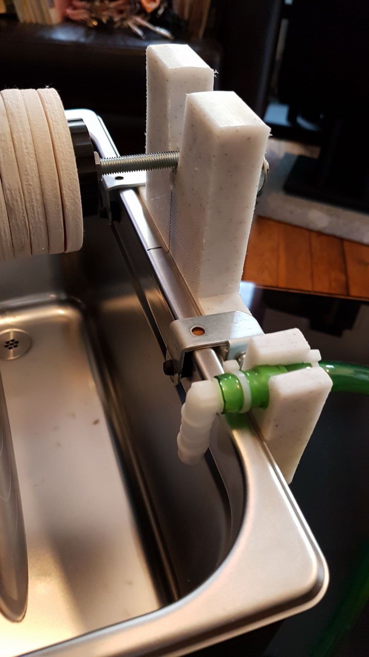

Les entretoises de support sont toutes fait maison. ils sont vraisemblablement en teflon.
Idem, les spacers sont DIY, en polymère de plastique inconnu, découpés avec un trépan de 63mm et finis à la meuleuse.
Le bout d'adhesif et de mousse sur le côté a été appliqué pour réduire les vibrations de cette paroi, et de fait réduire le niveau de bruit en fonctionnement. Ce n'est pas très beau mais ça fonctionne bien. :D

Merci Pédro pour les photos !!! C'est un montage en série (tu aspire en bas et tu renvois en haut) , c'est vrai qu'il n'y a pas besoin de plus si le débit est suffisamment élevé ça doit bien marcher ....
Les résultats restent identiques quand tu augmente le nombre de disques ?? Je m'étais limité à six pour laisser de l'espace entre chaque disque mais si c'est pareil avec encore plus , c'est Top !!

Pour l'instant, je l'ai chargé avec 13 disques uniquement pour des coffrets de classiques, qui souvent sont peu sales.
Le résultat semble peu ou prou identique.
Un ami m'a dit que peu importai l'espacement entre les disques, une fois les ultrason émis dans l'eau celui-ci se comporte comme un "solide" et transmet les ultrasons uniformément.
Quand à la pompe, elle débite 600l/h sur le papier, sans doute moins avec les filtre sur le circuit, mais largement suffisant pour brasser maintes fois le volume de 5 litres de mélange durant les 20/25 mn du processus. :whistle:

Je pense que les intercalaires sont en PVC expansé on en trouve facilement en 10mm d'épaisseur dans les GSB et peu également servir pour faire les supports moteur / arbre de transmission.
