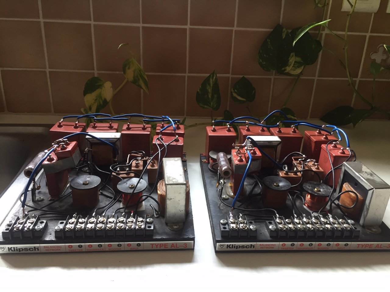

Suite et fin de la présentation, avec des filtres que j’ai essayé de bien faire, en fonction des conseils et lectures, et un peu de boulot sur l’acoustique (vive la grosse toile cheap sur tasseaux -2mx1.5m quand même- ça fait du bien au médium je trouve) Et une soirée au bar se finissant et la musique jouant, c'est le bon moment pour partager les nouvelles.
Donc juste par curiosité, je mets des mbgo tout-court ( les petits marons), paper in wax, sur les aigus (4.5->17kz). 3x2uf pour remplacer les 3x2uf d’orgine (je ne sais pas de quel genre ils sont). Je mesure un déséquilibre entre les deux filtres de >35% d’origine (!) contre < 4% sur les russes ; pour lesquels j’ai tenté de rapprocher la mesure des « paquets » de trois. À la recherche des valeurs exactes, je privilégie l’équilibre. L’écoute est un peu plus fine qu’à l’origine.
image1 (2).jpeg (171.18 Kio) Vu 10996 fois
Puis, du fait de leur réputation, « équilibrage » de KBG-MN en 2uf pour comparer avec les MBGO. L’écart aux mesures reste grosso modo idem. L’écoute donne ici une sensation plus soyeuse et mieux définie.
image1 (1).jpeg (177.72 Kio) Vu 10996 fois
Puis allez tant qu’à faire, « testage » et « équilibrage » de très gros K75-10 (PIO-hybrid) pour les médiums (400hz-4.5kz) au lieu des MBGO-2 (PIO). 2x6.8uf pour remplacer 13uf. Mesuré 13,4 et 13,6. Les valeurs d’origine étaient mieux, mais pas le rendu. Là j’avoue avoir été surpris par la différence, douceur et musicalité, définition et sérénité.
Et enfin la version sur laquelle je m’arrête : grave en MBGO-2, médium en K75-10, aigus en KBG-MN. Je dirais que chaque essai de condensateur a un leger impact sur le timbre et autre chose plus général, l’athmosphère générale, l’acoustique de la scène. J’aime bien ce que ça donne à l'écoute :) Si ça ne tenait qu’à moi je mettrai des K75-10 partout ! Mais malheureusement les hautes valeurs du grave n’existent pas et il me faudrait 10x le sandwitch médium.... donc..... voilà on va s´arrêter là :)

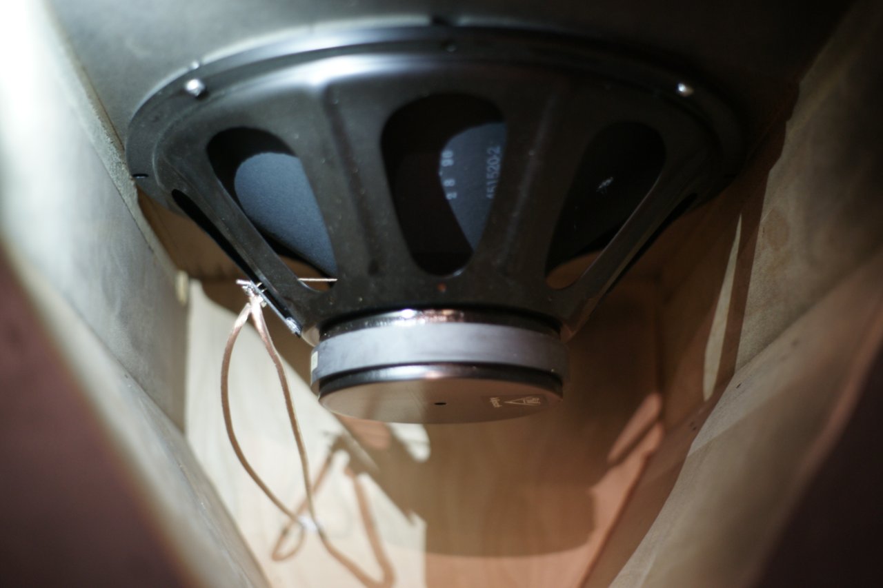

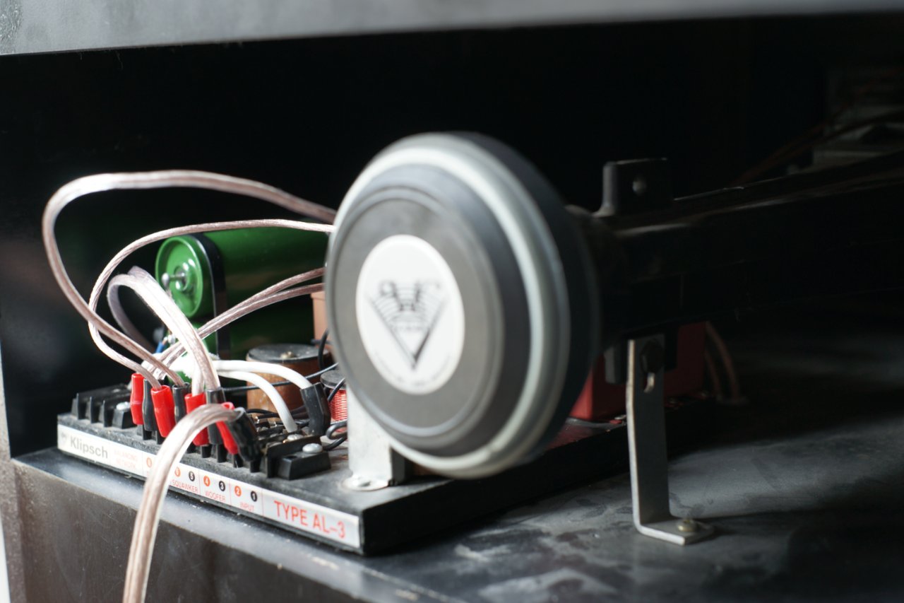

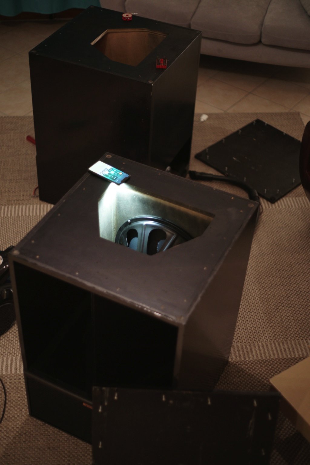

Petit retour ici avec une conclusion. Après avoir écrit "à part les chimiques du grave sur le filtre, je ne toucherai à rien", je me suis donc très logiquement contredit. Je n'ai toujours pas viré la résine dégoulinante sur l'ébénisterie, mais tous les condos ont été changés par des K75-10, KBG-MN, MBGO 2. Il y a certes une inflation du nombre de condensateurs et surtout de leur taille, mais à l'oreille le résultat est plaisant. J'ai aussi refait le câblage 1,2mm des haut parleur, avec du cuivre multibrins 3mn pour le grave, 2mn pour le reste, et viré les cosses sur les HP, au profit de soudures. A noter que le grave était relié entre la tête et le pavillon par deux vis traversantes reliées à un bornier. Autant virer ça et faire passer le câble dans les trous prévus à cet effet, et ajouter un peu de mastique pour l'étanchéité !
Donc oui, ces opérations ne sont pas si anodines et j'ai trouvé un véritable intérêt à le faire.
D'ailleurs si l'accessibilité du grave des Klipschorn est assez "relative", celui des Scala se mérite aussi... Mais si des propriétaires déjà heureux passent par ici, à vos fers à souder et vertèbres étirées, ça vaut le coup.
