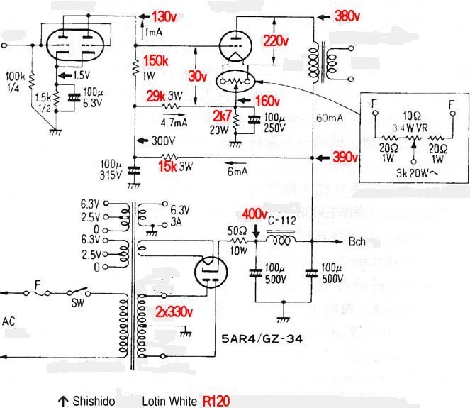

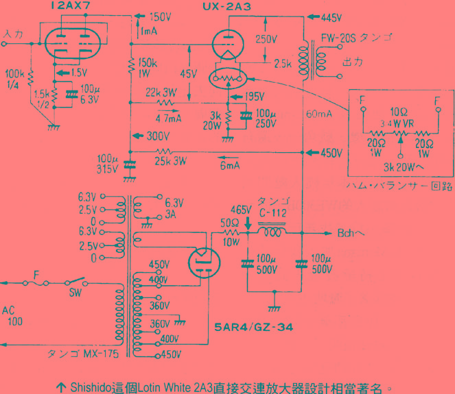

Compte tenu du transfo d'alim disponible ( récup d'un PP Artec d'EL34) et pour « innover » un peu (… mais aussi après écoute chez nos amis alsaciens d’un tel ampli qui nous avait vraiment bien plu) on va partir sur un schéma Loftin &White ( sans condensateur de liaison entre l'étage d'entrée et le tube de puissance).
Après qqs recherches, je me suis arrêté sur le schéma de Shishido qui sera ici revisité quant à certaine résistances recalculées à la fois à partir de la HT disponible au sortir de la 5AR4 et de la polarisation plus faible du tube de puissance : 380volts en HT et -30v en polarisation.
Le tube d’entrée (6SL7 remplacera la 12AX7) et bien sûr le tube de puissance sera ici une R120 !
Le schéma original :
La version « revue » :
si les valeurs ne sont pas optimisées elles le seront sur "table" ...

Tiens, vous allez mettre les deux triodes de la 6sn7 en série? Quel serait l'intérêt, en fait?
Messages : 2729
Re: Nouvel ampli Triode R120 Fred&Pat
Pas en série, en parallèle. L'intérêt est de diviser la résistance interne par 2 et d'abaisser l'impédance de sortie. Le gain est par contre le même.
Bertrand
Messages : 2085
Localisation : Le Vésinet
Message par Bertrand »
Merci. Oui, en parallèle, effectivement.

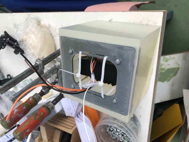

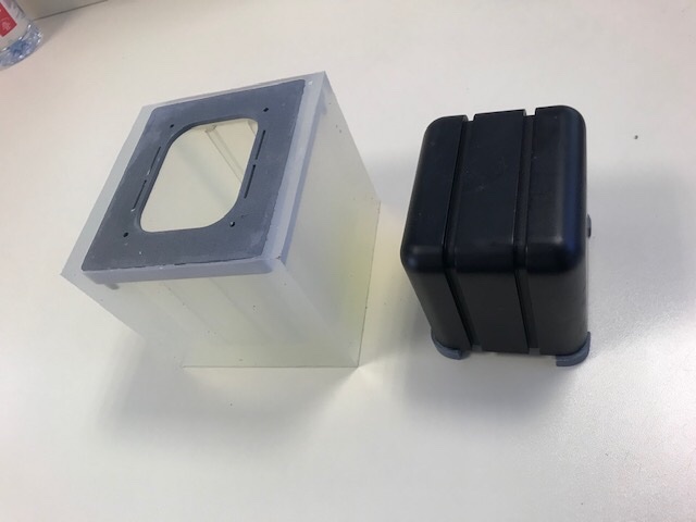

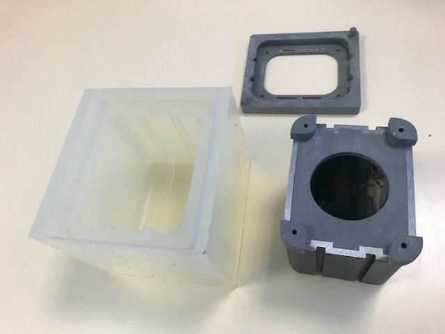

Le moule silicone est terminé et on commence le moulage des transfos dans une résine.
La pièce noire est le maître modèle qui correspond à notre moulage fini. C’est d’apres Cette pièce que le moule a été réalisé (il faut donc qu’elle soit parfaite car le moindre défaut se verra)
L’interface gris a servi également à la réalisation du moule et permettra de positionner très précisément les tiges filetées sur les transfos moulés et ainsi d’etre Parfaitement positionnés sur le châssis. Ça compliquait pas mal le moule mais pas de galère de positionnement des transfos par la suite.
L’interface sert également à maintenir le transfo en bonne position lors du moulage (avec des rilsans)
Plus qu’à mouler :genial:

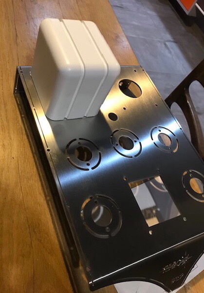

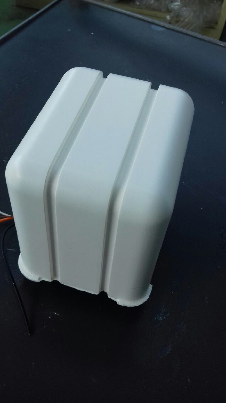

Démoulage du premier transfo:
Contrôle de positionnement :cool:
