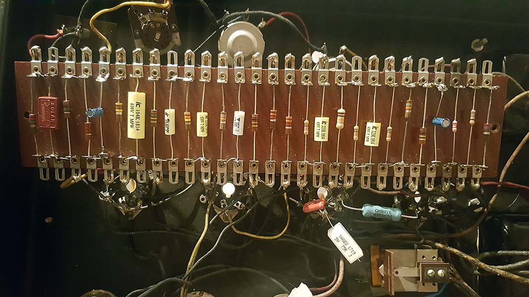

pas suivi ce qu'il se passait ici
pour l'ampli j'aurai changé la totalité des résistances

C'est ce que j'ai faitUnic a écrit : ven. 19 avr. 2019 07:45 Salut Laurent,
Met ça sur une barrette de cosse.
Cest plus simple et en laissant en place la canette, ce sera invisible de dessus.
Laurent.

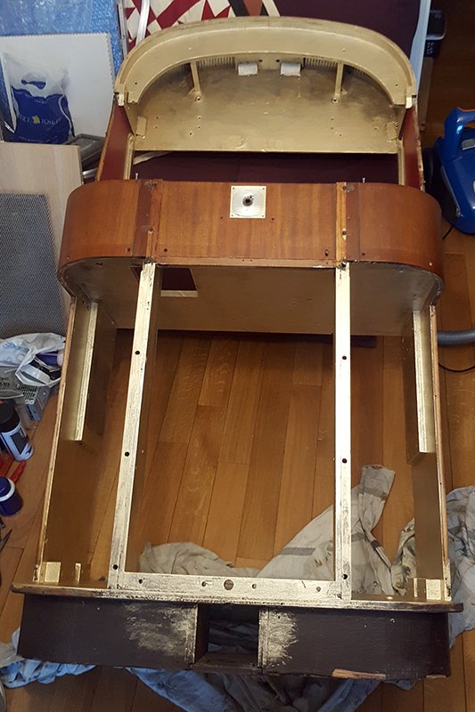

Visuellement, le placage bois malgré quelques marques du temps est encore en très bon état, ce ne sera donc pas une restauration, mais une "conservation".
Au cours de son existence, quelqu'un à eu la mauvaise idée de repeindre en marron/violet toutes les boiseries à l'intérieur
D'origine, le bois par un traitement inconnu a une finition doré qui est impossible à conserver en ponçant.
J'ai donc fait le choix de repeindre en doré.
Et c'est là que cela se corse, pas évident à trouver en gros pot. J'en ai fait des magasins de peinture et impossible à trouver.
C'est sur le net chez un destockeur que j'ai pu trouver : 2L pour moins cher que le pot de 250ml que l'on me proposait en magasin.
Des rustines de bois par-ci par-là, pour ne pas changer de grand morceau. On débute la peinture, le pouvoir couvrant de celle-ci est nul.
Laurent.
- Gill-man
- Messages : 354
- Enregistré le : dim. 7 déc. 2014 02:23
- Localisation : sous les toits de Paname.
Re: Juke-box AMI
Après plusieurs couches, j'arrive à un résultat convenable. Surtout qu'au final, cela ne se verra pas beaucoup.
Il est donc temps de regarder en dessous... et de ré-hausser le jukebox.
Les roulettes ont déjà été changées, mais la garde au sol est minime et ça frotte s'il y a des irrégularités.
Donc je ré-hausse l'ensemble avec des cales en bois. Sur la photo, il manque la planche en bas, au dos.
Elle était beaucoup trop abîmée. J'en ai taillé une dans une palette EU, c'était pile-poile la bonne hauteur !
L'emplacement du tiroir caisse a été recollé et clouté (ceinture + bretelle).
A force de frotter au sol, il se désintégrait et se désolidarisait de l'ensemble.
