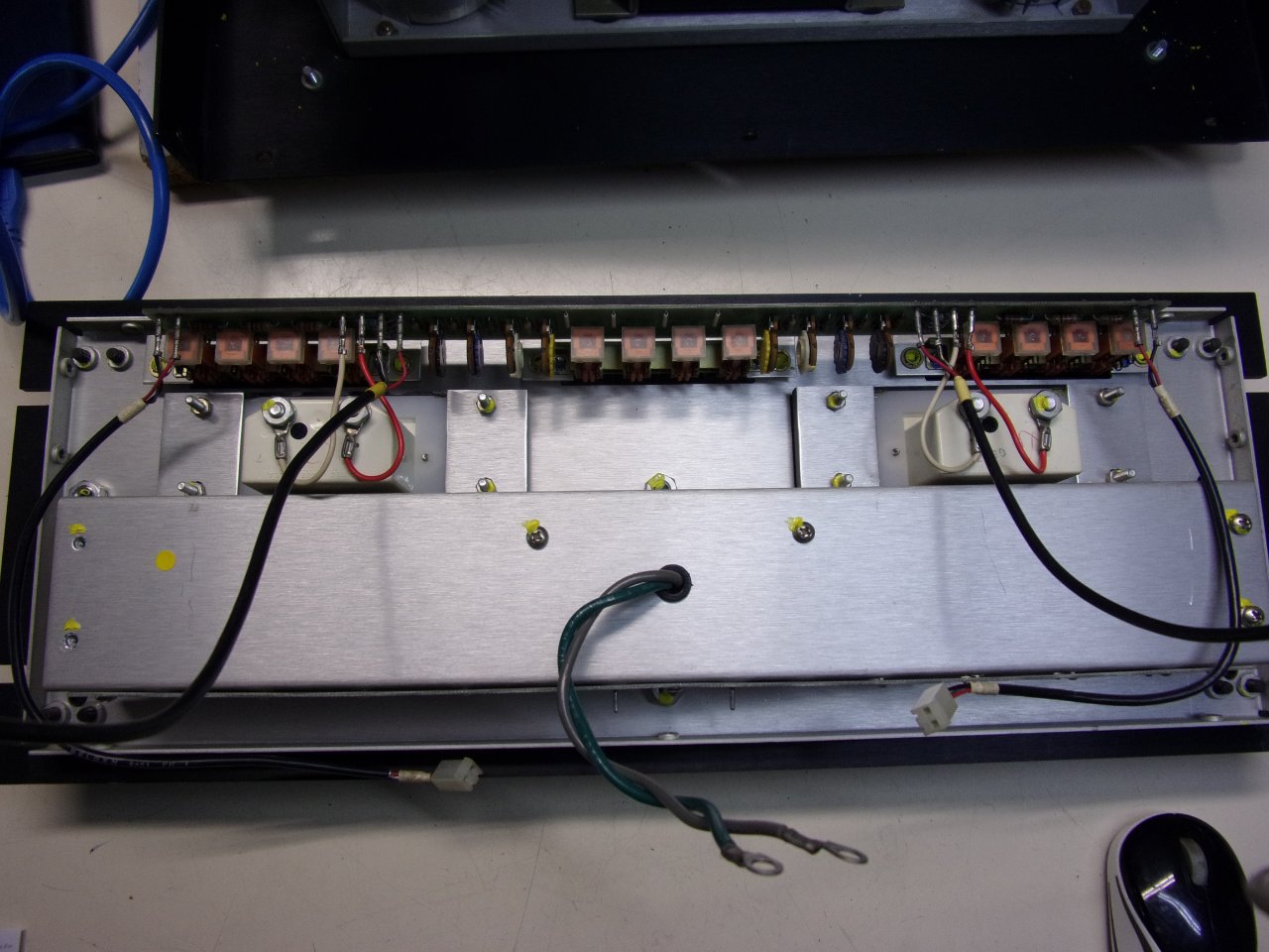

En attendant je vous communique la liste des reparations exactes :
Remise en état général
Relais, potentiomètre ajustables, refroidissement, pâte thermique + mica, rca broche gauche contact.
Réglage bias, offset, courant de repos, calibration Vu-mettre.
Essai en marge, mesures THD.
Câblage, éclairage façade, visserie, fusibles.

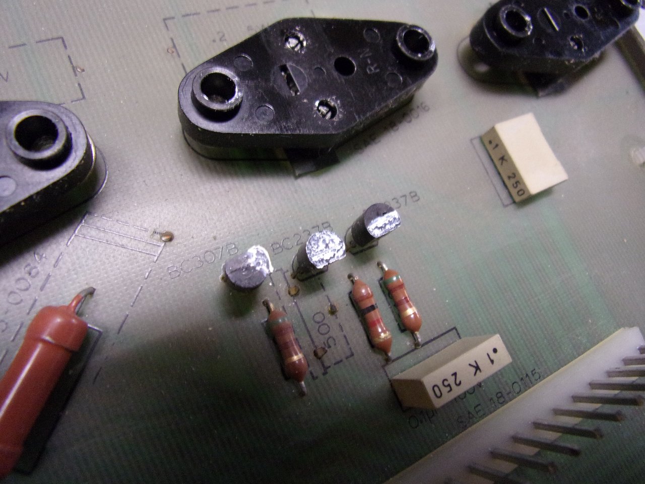

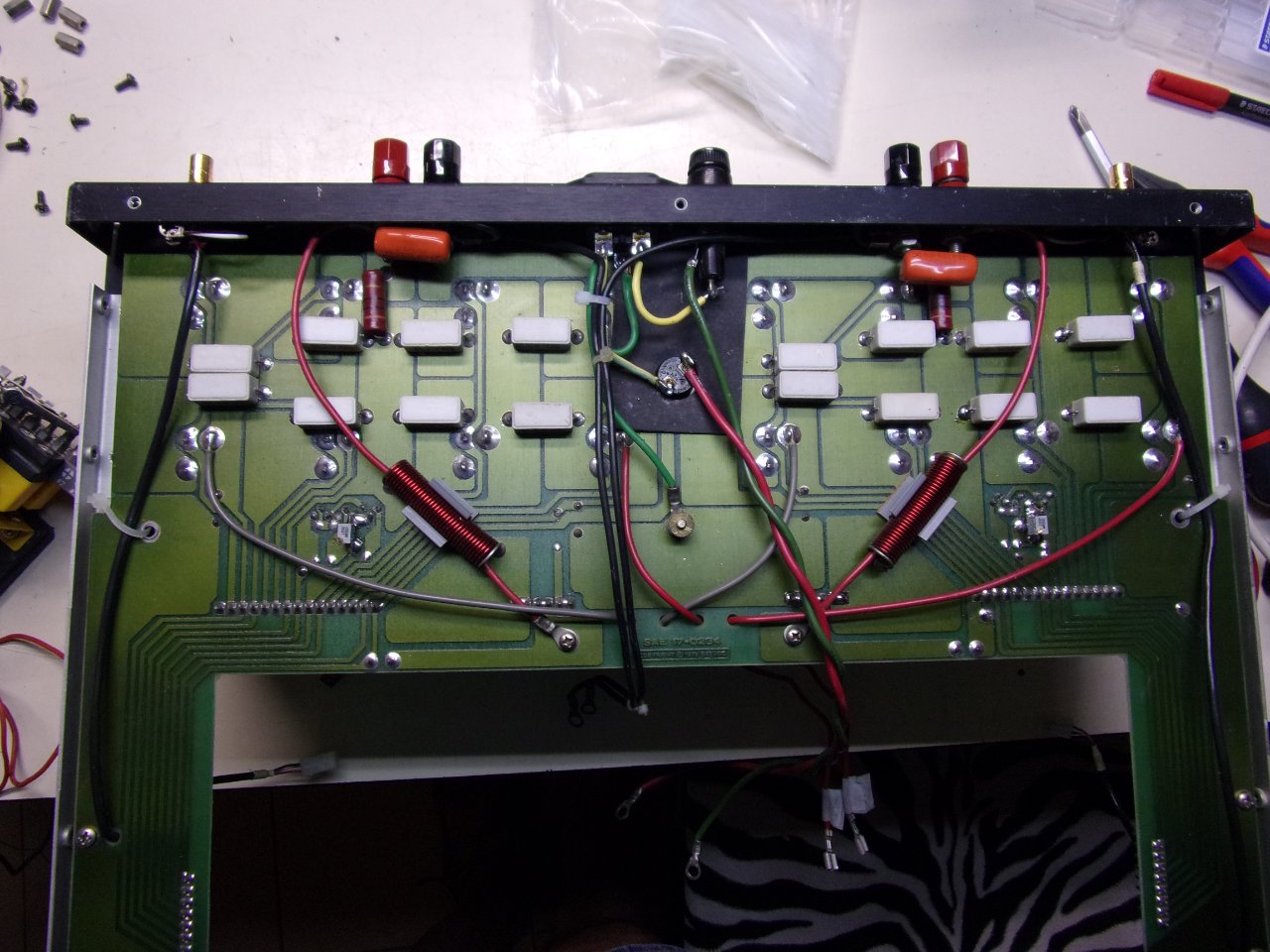

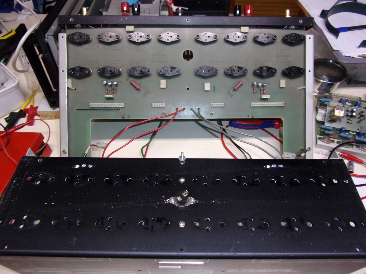

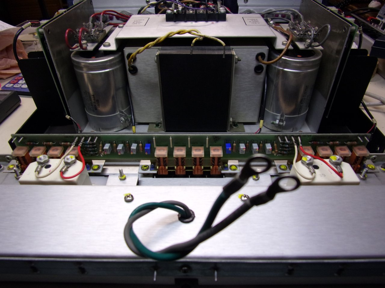

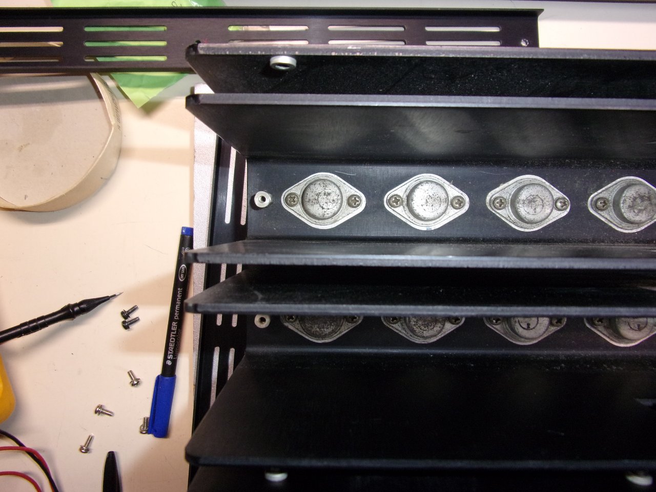

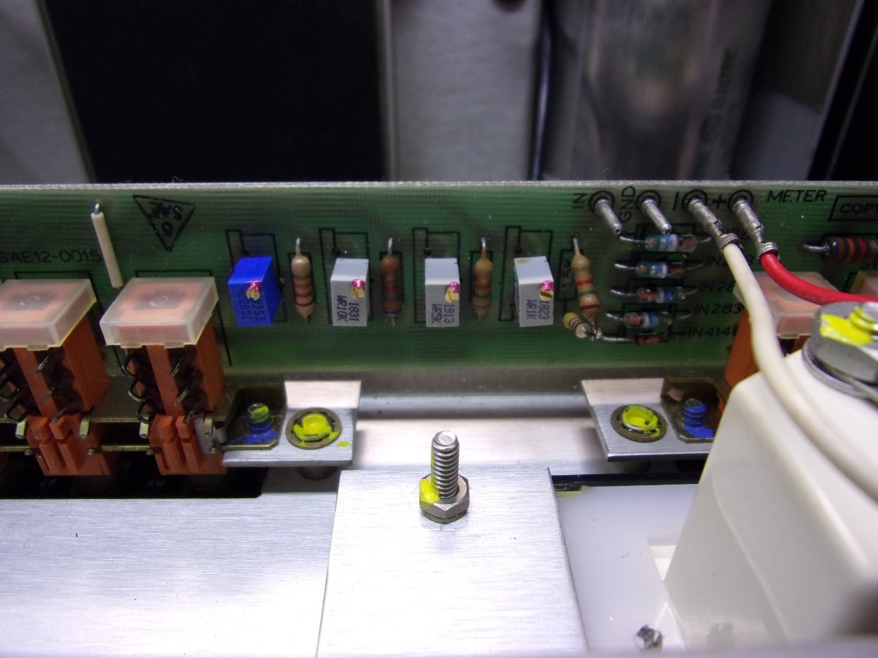

Bonjour, pardon pour mon message d'erreur j'ai fait une mauvaise manipulation et je n'ai pas trouvé comment supprimer le message . Bref je vous envoie comme promis les photos de la réparation du SAE.

La suite...

Le moins que l'on puisse dire !
C'est du travail très propre !!! :prosterne:

En effet ça a été un plaisir selon Mr Rossignol de travailler sur cet Ampli qu'il place parmis ses plus beaux plaisirs de réparation, car cet appareil est très bien pensé, un vrai travail de précision avec des matériaux de qualité. Si je ne me trompe pas , il est l'oeuvre du célèbre James Bongiorno. Un électronicien qui n'est plus à présenter.

C'est vraiment au top!
