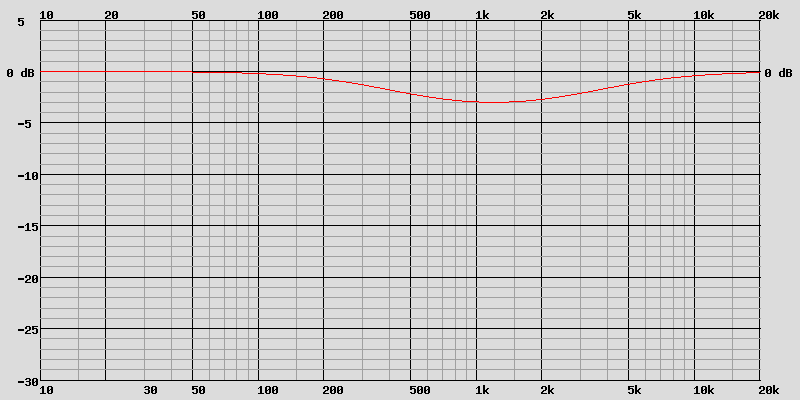

Je pense que Robert veut parler d'un circuit LC parallèle, qui comme son nom l'indique ce met en série sur le HP, ce circuit permet de corriger la courbe vers 1200 hertz, indépendamment du passage à l'actif.
Pour cela il faut connaitre plusieurs paramètre avec en priorité l'impédance à la fréquence haute de la bosse et l'atténuation voulue, -3/-5 db.
Plus le coeff Q est élevé plus l'atténuation est pentue.

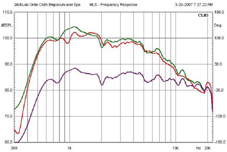

Padawan a écrit : mer. 25 déc. 2019 14:55 Pour passer de la courbe verte à la courbe violette. Il faut aplanir la courbe verte de 1000 hz à 10 000 hz. Puis il faut ensuite ramener la courbe verte au niveau de la courbe violette ...
Sinon les deux courbes ne se supperposerons jamais.
:D Certes, mais ça nous dit pas comment que l'on c'qui faut faire...

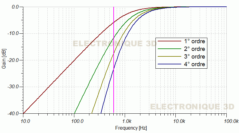

Principe élémentaire du filtrage à 6db/oct = condensateur en série ;
Fc = 1 / (6,28 Z C)
Fc en Hz fréquence de coupure à - 3 db
Z en ohm Impédance du hp à la fréquence de coupure.
C Farad Condensateur série
Tronche de la courbe d'un 6 db/oct en passe-haut : courbe rouge (1er ordre)
-Supposons qu'à 10Khz, l'impédance du 806 + 811 soit de 16 ohm.
-Supposons encore que nous ayons dans nos tiroirs un condensateur de 1µF
-Supposons encore que nous mettions ce condensateur en série sur le + entre l'ampli et le 806
-Supposons que nous savons faire une multiplication et une division en appliquant la formule ci dessus (poil au nez)
Nous obtenons donc en arrondissant 10Khz. Ce qui signifie qu'à 10Khz, nous aurons notre niveau initial courbe verte amputé de 3 db
Quand je regarde la courbe violette, je vois bien qu'à 10Khz, nous sommes 3db plus bas que sur la verte... Re tiens donc ?
Donc, un simple condensateur de 1µF (à condition que l'impédance à 10Khz soit de 16 ohm) suffit pour passer de la courbe verte à la violette... :hello:
Nous savons aussi que pour tous les filtres à filtre 6db/oct correspondent 20 db/décade. Ce qui signifie qu'à 1KHz, une décade plus bas que 10Khz, nous serons à -20 db par rapport au niveau initial.
Si nous regardons notre courbe nous constatons qu'il y a à peu près 20 db d'écart à 1Khz entre la courbe verte et la violette.
