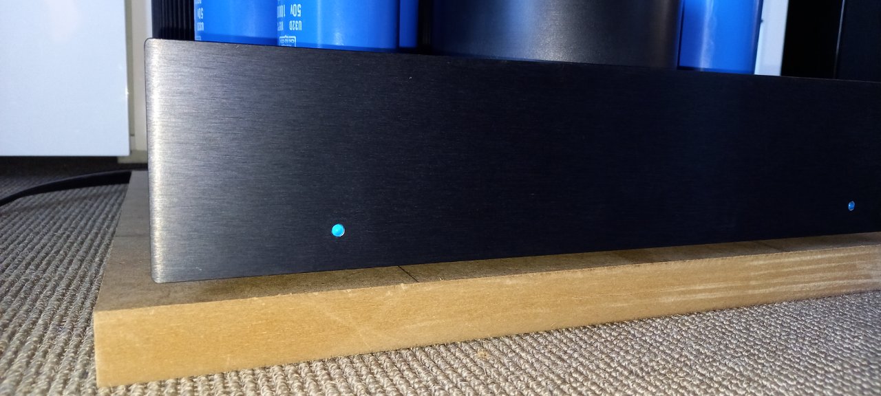

Si si...6336A a écrit : jeu. 28 janv. 2021 11:43 Et en plus, je n'ai pas vu de Led bleue, chose intolérablement inadmissible.
22 kg pour ce 35W6336A a écrit : jeu. 28 janv. 2021 11:43 Donc, lorsqu'un constructeur vous annonce 100W en classe A, vous m'avez compris... ça existe, bien sûr. Mais c'est trrrrrrrès cher. Et le bestiau va peser lourd, sans parler de l'encombrement.
