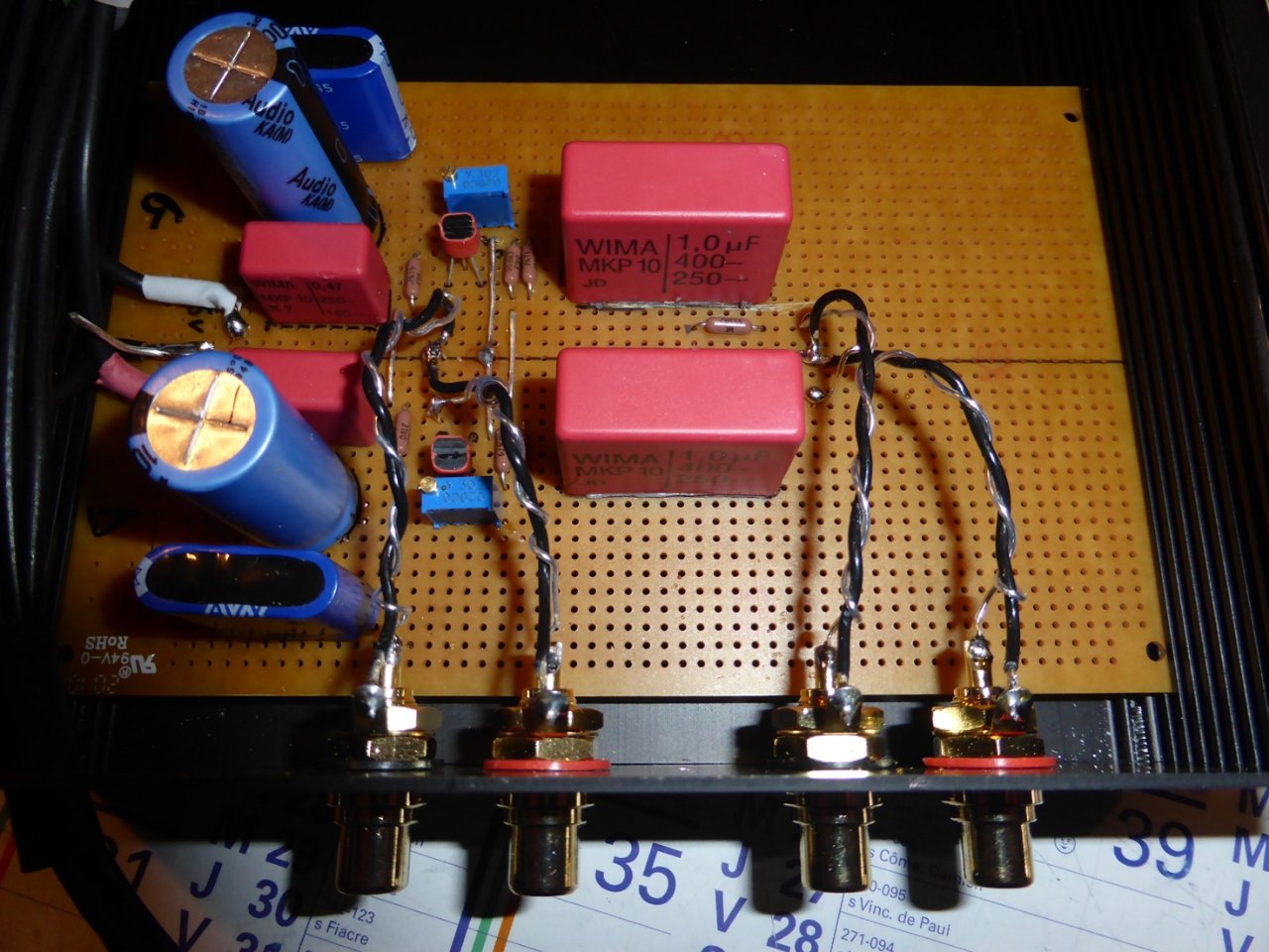

6336A a écrit : ven. 5 mars 2021 13:05
Je crois me souvenir aussi qu'il y avait une self sur ferrite puis un autre compo (résistance ou condo) sur la fiche RCA
Une self et un condo // constituant un filtre 12db/oct avec l'impédance d'entrée, afin de ne pas capter radio Tombouctou, la radio qui dit tout.
Je n'ai pas monté ces composants sur le mien...
Ce prépré de conception très simple est vraiment excellent !!
Copie de P1030202.JPG (215.37 Kio) Vu 25014 fois
