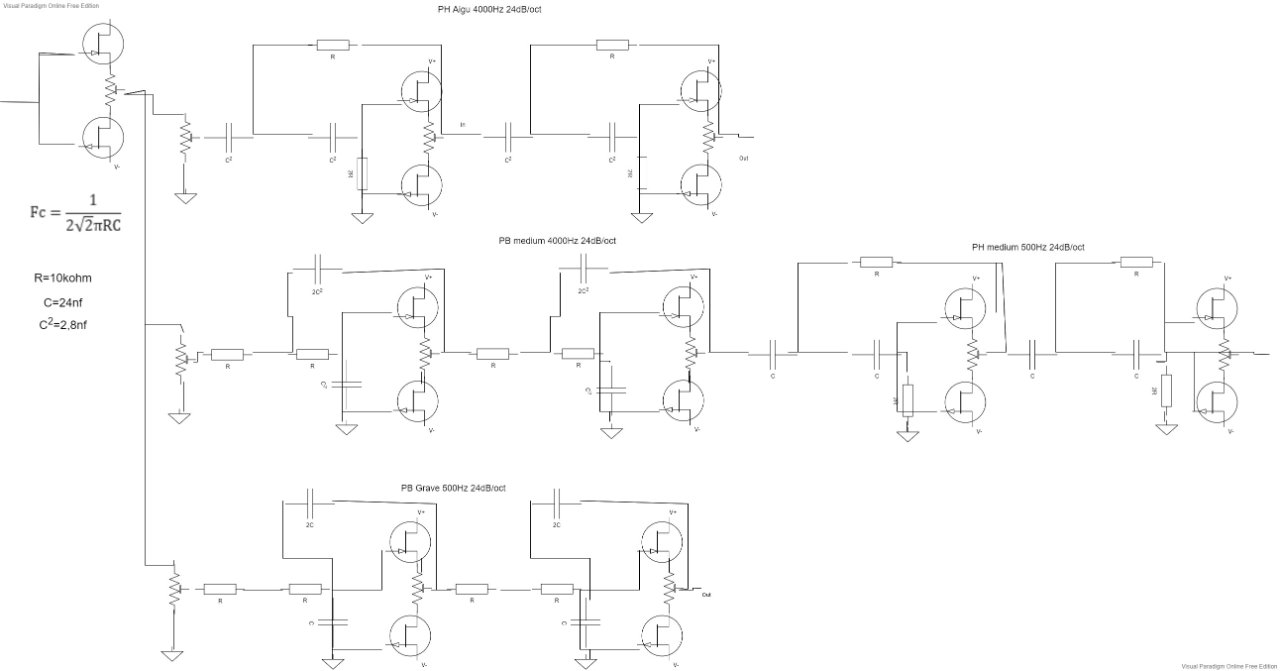

Salut Vincent
Le potentiomètre d'entrée (en haut à gauche du schéma) n'a pas lieu d'être. Dans un filtre actif, tu as un potentiomètre pour ajuster le niveau de chaque voie, point barre.
A sa place, il te faut mettre encore une cellule, afin d'isoler l'entrée du circuit des potentiomètres de réglages de niveaux.
Dans le passe bande, place les cellules 4000Hz avant les 500Hz. Pourquoi a ton avis ?
Si je comprends bien, chaque cellule passe-haut ou passe-bas sont des composition de deux filtre du second ordre en cascade.
Absolument. On appelle ça la mise en cascade de deux filtres de structure Sallen - Key du second ordre.

6336A a écrit : lun. 15 mars 2021 12:11 Dans le passe bande, place les cellules 4000Hz avant les 500Hz. Pourquoi a ton avis ?
Parce que c'est une technologie Arabe et qu'il faut lire de droite à gauche ?
:jesors: :tinostar:
Sérieusement, je ne comprend pas pourquoi mettre l'une plutôt que l'autre en premier. L'un laisse passer de 500 à +ꝏ et l'autre de 0 à 4000. Donc je ne comprend pas l'intérêt de mettre l'un avant l'autre ou vice et versa (mais il doit y en avoir un :) ).
Il ne t'aura pas échappé que le buffer passe le continu, du moins sur le passe-bas. Si jamais un fet lâche, on se retrouve la tension d'alimentation en sortie. Les condensateurs série du passe-haut placé après la bloqueront, empêchant ainsi de se retrouver avec une tension continue à l'entrée de l'ampli.
Tu me diras qu la chose peut très bien arriver sur le passe- bas du grave... mais la liaison directe est la seule solution pour avoir un grave de qualité. :spamafote:
D'ou l'intérêt d'avoir une alimentation régulée, afin d'avoir un offset stable.

Et voilà !
J'attend la validation du Padawan Alex et je trouve comment faire les typons ;) .

Avant la validation définitive de la "no oats technology" ajoute une résistance à l'entrée, entre le point chaud et la masse. C'est elle qui déterminera l'impédance d'entrée de ton filtre actif. Une valeur de disons 100k fera farpaitement l'affaire.
Et il y a une erreur sur tes deux cellules grave (position de 2C)
Messages : 2721
Re: Filtre actif sans AOP JF Technology
P.S.
R=10K
C=24nF
C²=2,8nF

6336A a écrit : lun. 15 mars 2021 16:43 P.S.
R=10K
C=24nF
C²=2,8nF
Qu'es aco ?
Et bien
Fc=500
R=10000
Donc C=1/(2*pi*racine(2)*500*10000)=22,5 nf (J'ai pris 24nf pour être en dessous de 500 par précaution sur le hp de grave)
Fc=4000
R=10000
Donc C²=1/(2*pi*racine(2)*4000*10000)=2,8 nf
(comprendre "C indice 2" et pas "C au carré")

Ok. Mais n'oublie pas qu'il y a 2R et 2C dans les valeurs...
