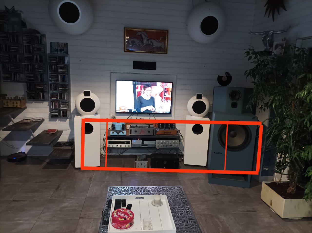

J'espère ne pas te décevoir, mais le positionnement du Paragon dans la pièce est le facteur le plus important. J'ai eu beaucoup de déception avec cette enceinte avant de comprendre ses exigences. Pour fonctionner correctement elle à besoin d'être contre un mur à l'arrière avec au minimum un angle de la pièce à proximité pour prolonger un pavillon grave. Si la pièce est étroite comme dans cet exemple, c'est parfait, les deux pavillons sont chargés.
En plein milieu d'une grande pièce comme ici c'est l'horreur !
Petitloup54
Messages : 1569
Localisation : nancy
Re: JBL Paragon DIY
Message par Petitloup54 »
Bon, ça devrait aller, il sera contre un mur (longueur 5m) à environ 60cm d'un angle (a droite sur la photo)
