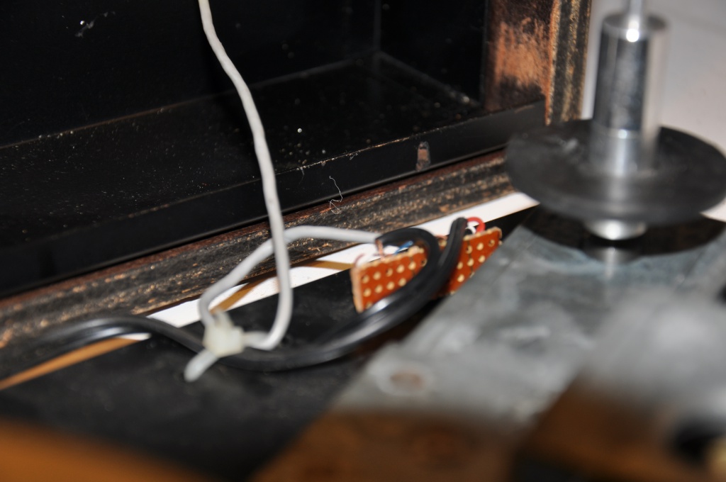

Quelques mots pour vous présenter cette belle platine française, et remercier les précédents membres qui ont posté des informations bien utiles car rares!
La belle dans son état initial bien propre!
Par contre la première écoute est très décevante, une fluctuation de vitesse apparaît et une ronflette dés la connexion du câble de masse!
La cause de cette fluctuation: la courroie doit être montée vrillée comme sur ma Barthe pour ne pas toucher la fourchette de changement de vitesse
Pour la ronflette, je m’aperçois que les masses droite et gauche sont communes avec la masse châssis et ce d'origine!
Je refais un petit circuit imprimé pour remettre les choses en place:
Je remets ensuite à niveau la contre platine dont les ressorts avaient été serré à fond...
Enfin une goutte d'huile sur le pivot du bras, dans l'axe ddu contre plateau et du moteur.
Pour l'écoute je lui monte une cellule AR P77 que j'avais en réserve..
Là enfin, la magie opère!
Une écoute fine et détaillée, un bruit de fond très reculé
Quelques détails du bras vraiment original!
Le couvre plateau ressemblant à un vinyle!!
A bientôt
