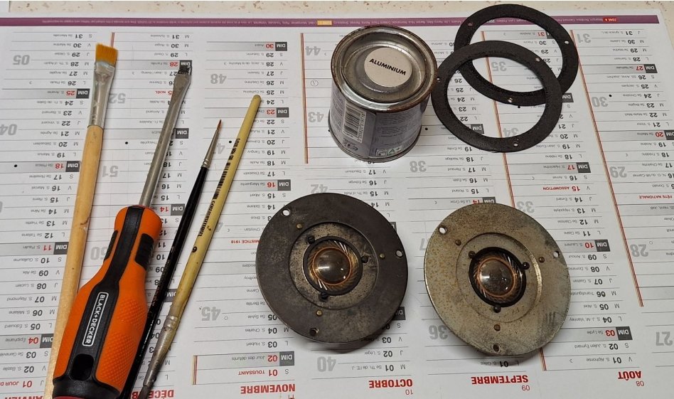

J’ai reçu le tweeter commandé en Angleterre. La surface est piquée et la teinte noire est effacée. C’est un problème esthétique commun à tous ces tweeters, d’après ce que j’ai pu voir sur les photos de ce modèle d’enceintes.
Je vais les peindre en couleur “aluminium”. Cela changera du noir habituel et se mariera avec les baguettes aluminium latérales.

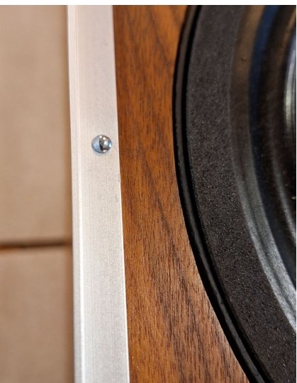

J’ai nettoyé les baguettes alu avec un désoxydant pour métaux, et utilisé des clous neufs à tête bombée pour remplacer les anciens clous qui étaient oxydés.

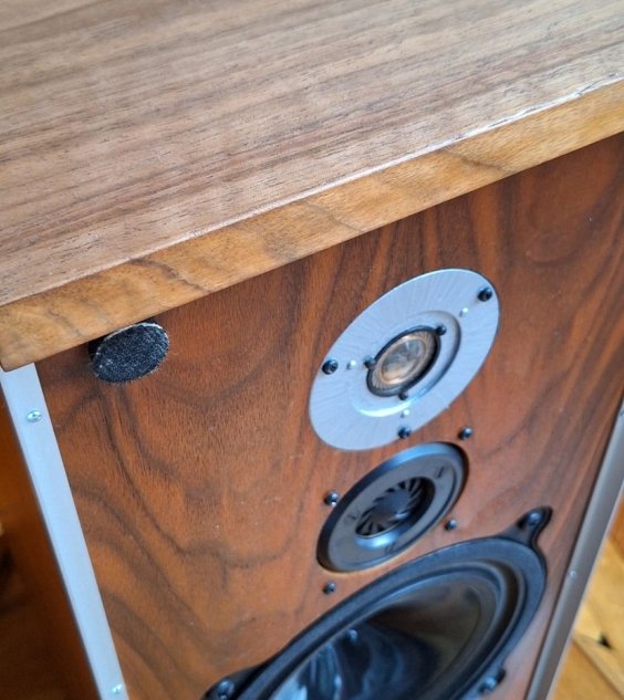

La rénovation est presque terminée. J’ai peint le dessous en noir mat et collé des patins de feutre.
Il reste encore les caches à réparer.

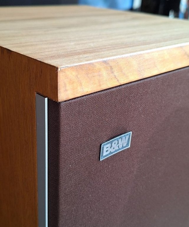

Le tissu des caches est en bon état. Un nettoyage devrait suffire.
Mais un logo en plastique est cassé. Ces logos sont fragiles car sur les photos de ce modèle d’enceinte, les logos sont souvent absents ou cassés.
J’ai commandé des logos en Pologne.

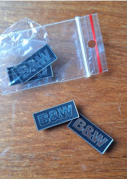

Les logos commandés en Pologne sont arrivés.
Ce sont des plaques en plastique, avec lettres argentées en finition brossée.
Les lettres ressortent en relief. J’ai préféré ces logos à ceux proposés sur d’autres sites qui sont peints sur des plaques en aluminium, sans relief.
Les logos originaux étaient en plastique, et je confirme leur fragilité, car le logo qui était intact a cassé lorsque je l’ai enlevé (plastique de mauvaise qualité).

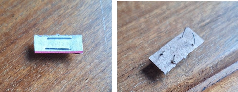

Une fois le logo enlevé, il reste un trou dans le tissu à l’endroit de la tige métallique.
Les nouveaux logos ont un ruban adhésif double face au dos, qui ne collera sans doute pas correctement au tissu.
J’ai découpé des petits rectangles en carton dans lesquels j’ai fixé deux agrafes, dont j’ai déplié les extrémités au dos.
L’idée est d’agrafer le rectangle de carton sur le tissu, puis de coller le logo en plastique sur le rectangle en carton.
Pour cela il faut transpercer le tissus avec les agrafes et replier manuellement leurs extrémités sur la face intérieure.

Ce bricolage a assez bien fonctionné...
