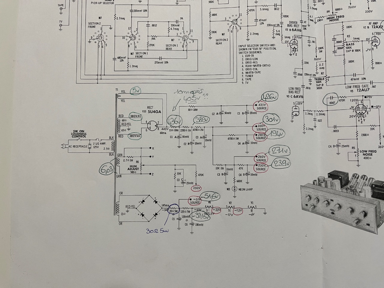

Bonjour Jean-François,6336A a écrit : mer. 3 sept. 2025 14:19 Ah oui, mea culpa. Dans ce cas, il faut vérifier avec une autre 5U4G.
J’ai changé la 5U4GA et le résultat est identique.
Sauf que la HT a chutée moins rapidement.
Je démarre à 436v et au bout de 10mn je me retrouve avec 405v environ. Je pense que si j’attends encore plus longtemps, la tension chutera davantage.
J’ai en parallèle installer une résistance de 30ohms 5w à la place de la 10ohms qui se trouve juste après le pont redresseur (sur le schéma il y a une 20ohms 5w).
Maintenant j’ai -51v pile poile.
Mais cela ne règle pas mon problème.
Je remarque surtout que la puissance de sortie de l’ampli est très très faible.
Pour un signal sinusoïdale injecté en entrée « TV » de 2v rms, j’obtiens à peine 1,7v rms en sortie sous 4ohms volume à fond !?
Petite précision, j’avais testé tous mes tubes au Lampemetre avant.
J’ai remarqué également qu’en changeant la tension du réglage du bias. Je fais varier considérablement la HT.
C’est vraiment étrange comme réaction.
Je mets en pièce jointe quelques relevés de tension.
- Relevés des tensions
- IMG_5961.jpeg (414.12 Kio) Vu 1424 fois
I like my Quads II

Salut,
le C4, 10 MF, il est comment ? Vue la chute de tension de presque 100 V

Il est changé, comme les autres.macrotograf a écrit : jeu. 4 sept. 2025 08:23 Salut,
I like my Quads II
- macrotograf
- Messages : 609
- Enregistré le : mar. 29 juil. 2014 05:32
- Localisation : 72 et 78
Re: Scott 210F
ça oui, mais il n'est pas en défaut, même neuf ? Elle ne chauffe pas un peu trop la résistance 4,7k 1W placée juste avant ?
