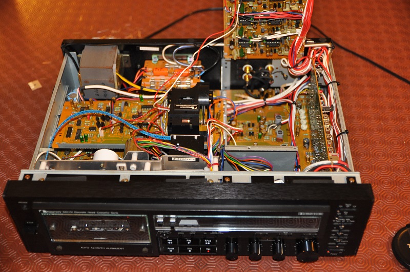

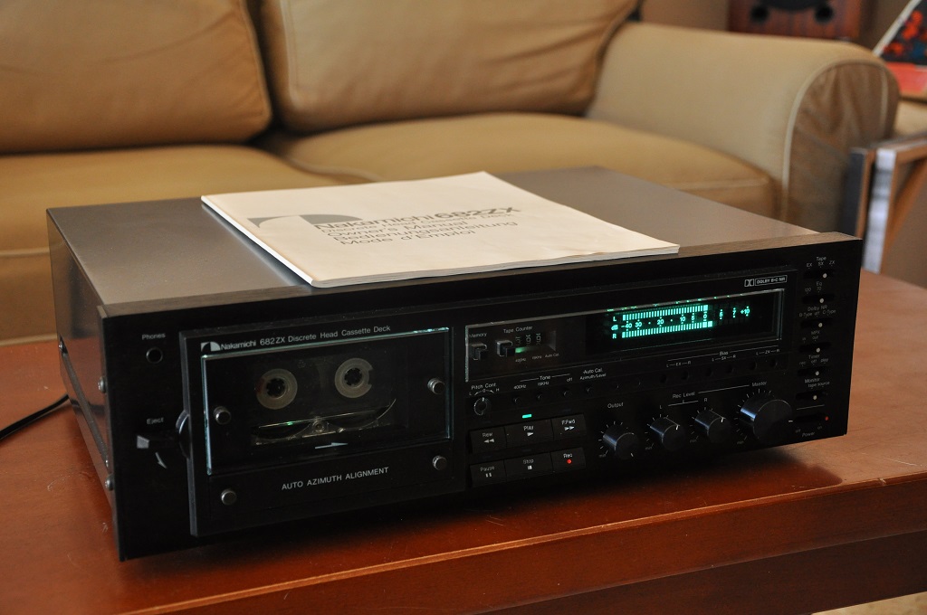

Je vais un peu remonter le sujet suite à la réfection de mon 682 ZX.
En effet j'y ai changé tous les condensateurs chimiques ou presque avec des Muse, des gold, ou des KW
Refait les Cinch arrières avec des belles plaquées or,
Changer tous les condensateurs oranges,
La diode photo sur le auto-shut Off.
Les deux galets presseurs tout neufs,
Un Idler tout neuf également.
Par contre pour l'instant j'ai laissé la courroie d'origine.
Voici quelques photos
Avec l'intérieur :
Modifié en dernier par flashmann le mar. 31 mai 2016 09:17, modifié 1 fois.

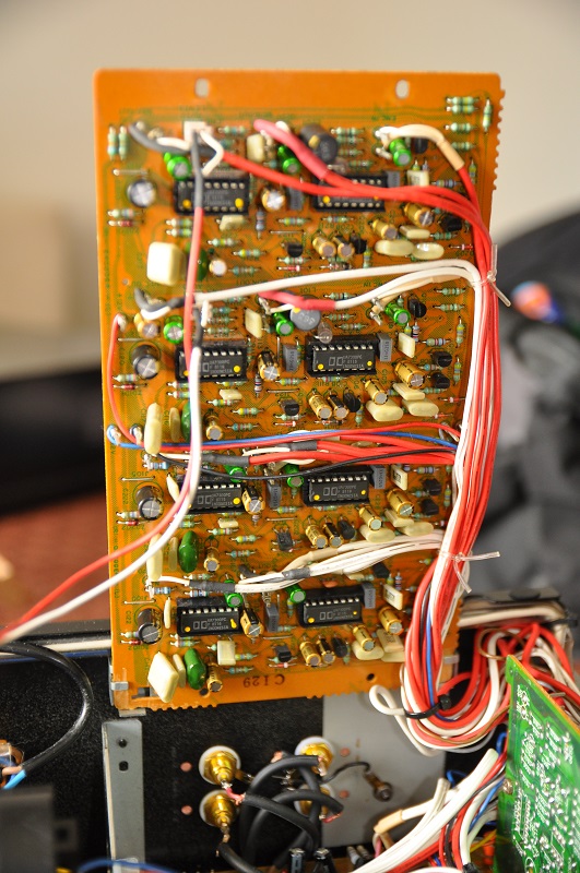

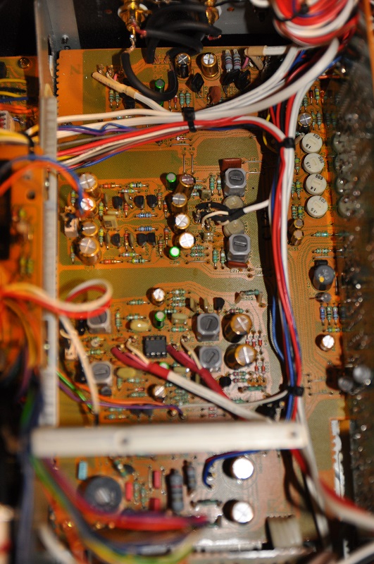

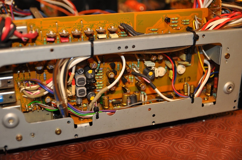

Voici les différentes parties avec les composants changés :
Carte dolby :
syst princ : BC Acoustique EX 362d, Vincent CDS1.1, Pro-ject 6 Perspex, Nakamichi 1000ZXL, 682zx, 600, BX150, 550, CR-2E, RX-202, Technics RS-M95, RS-M88, Pioneer CT-F1250, Alpage AL300

Carte switch PCB :

La main PCB :

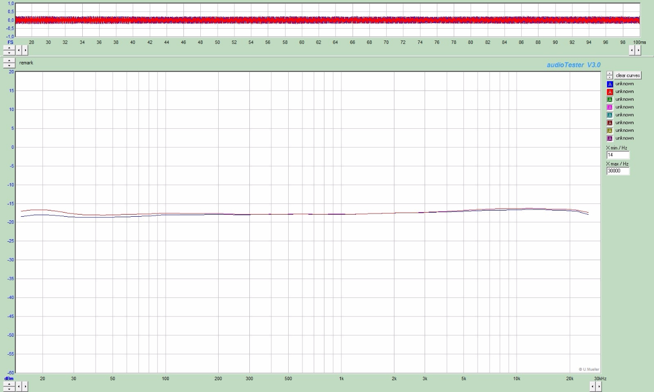

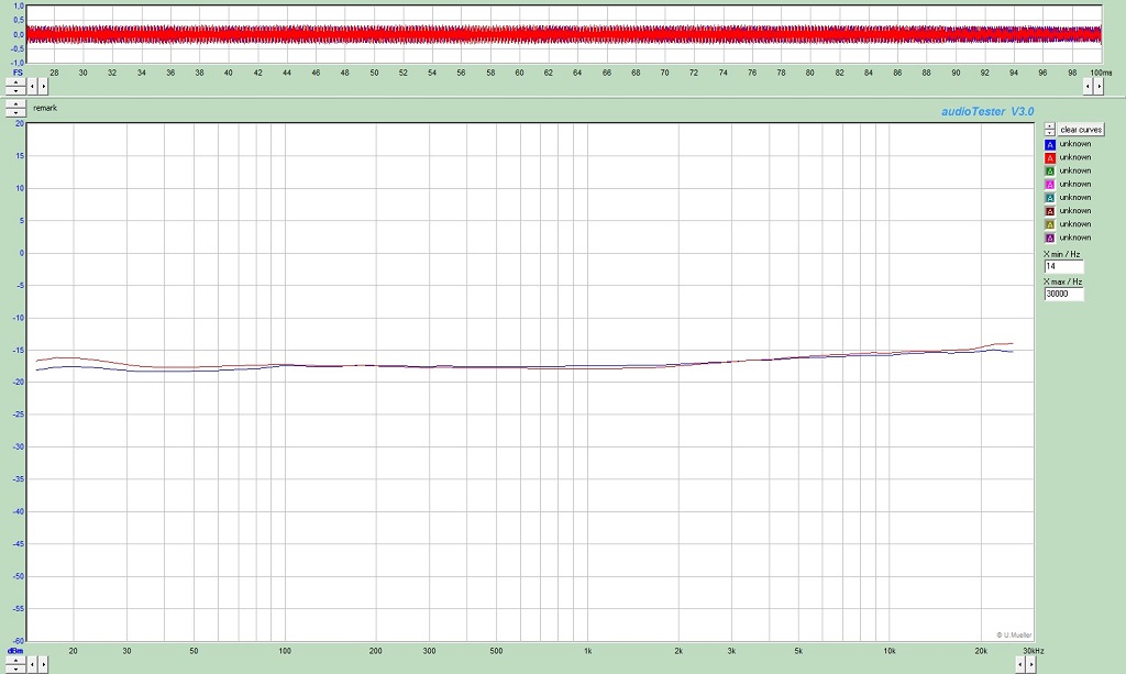

Et quelques courbes finales :
Avec un TDK MA à -20dB Sans dolby :
682ZX_TDK MA_-20dB_DolbyOFF_2016-05-29-2.jpg (127.38 Kio) Vu 3595 fois
Avec Dolby C :
682ZX_TDK MA_-20dB_DolbyC_2016-05-29-2.jpg (408.04 Kio) Vu 3595 fois

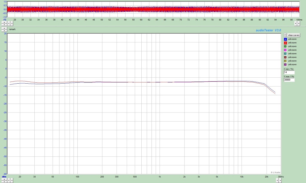

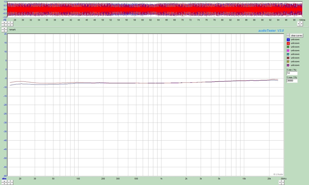

En -10 Db sans Dolby :
682ZX_TDK MA_-10dB_DolbyOFF_2016-05-29-2.jpg (410.87 Kio) Vu 3599 fois
Avec Dolby C :
682ZX_TDK MA_-10dB_DolbyC_2016-05-29-2.jpg (133.35 Kio) Vu 3599 fois

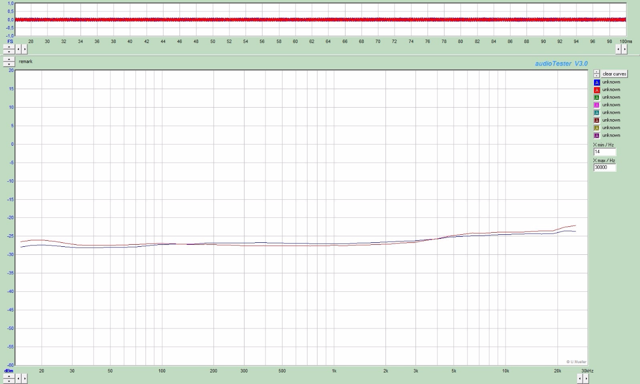

Et à 0 Db sans Dolby :
682ZX_TDK MA_0dB_DolbyOFF_2016-05-29-2.jpg (136.95 Kio) Vu 3597 fois
Et avec Dolby :tinostar: :
682ZX_TDK MA_0dB_DolbyC_2016-05-29-2.jpg (143.02 Kio) Vu 3597 fois
