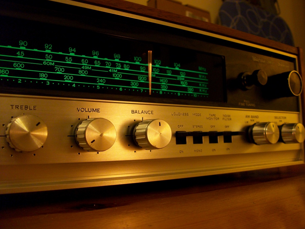

Pas besoin d'appeler le ramoneur! Sansui reçu!
En superbe état esthétique! Il n'y a que deux boutons de commandes bass/trebble qui soient légèrement rayés sur le devant. Super propre, même mes chiffons ne laissent entrevoir aucune trace. A l'intérieur, quelques capas semblent vouloir se décalotter sur le dessus mais rien de très méchant visuellement. J'ai juste changé les capas des deux petites cartes d'alimentation. Il me restait exactement le bon nombre de pana FC aux bonnes valeurs. Je ne crois pas au hasard!
Par contre, il m'a été vendu avec le défaut suivant: "Fonctionne bien les premières minutes, puis apparaissent des bruits pour enfin ne laisser prédominer que ces bruits". Comme il est doté de 2SC458, on va changer tout ça. J'hésite entre les 2240 et les 1815. Il m'en reste quelques uns. En revanche, il va falloir que j'attende le retour de mon multimètre, prêté à l'un de mes camarades de jeux automobiles. Avec le brochage de ces totors, je préfère avoir l'outil avec moi.
J'en ai profité pour mettre un cordon d'alim récent, celui d'origine avait une sortie américaine. Le positionnement de tension secteur est déjà le bon... J'ai hâte de récupérer mon multi pour m'y mettre!

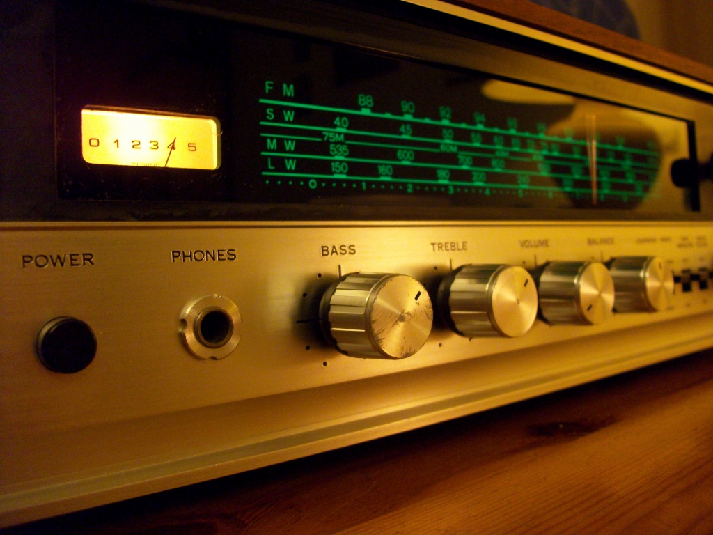

J'ai pu procéder au changement des 458. Déjà, ils étaient dans les choux sur mon HFE.... j'ai donc mis des 2240. Par contre, je ne trouve que des procédures de réglages pour le tuner dans le Service Manual... rien pour la partie ampli!
J'ai beau chercher, je ne trouve rien!
Pour le moment, j'ai pu brancher tout ça sur mes enceintes crash-test. Instantanément, l'on tombe amoureux. Il y avait longtemps que les choses ne s'étaient pas imposées d'elles-mêmes. Un pur plaisir. Sans antenne extérieure, le petit capte quelques stations. Evidemment, on y gagnera avec une antenne à fil. J'ai bien fait remplacer sans délai les sinsistrillustres 458. Car maintenant, tout est rentré dans l'ordre; les défauts annoncés par le vendeur n'y sont plus. En revanche, à l'allumage des feux, ça chante fort dans les enceintes, surtout celle de gauche. D'ailleurs cette voie semble un poil plus faible que l'autre. Je pense aller plus loin que prévu dans la remise en forme. Il le mérite immanquablement!
Mon sentiment est que de nombreuses et nobles âmes nippones se cachent derrière cette petite merveille. Un petit phénomène! Et quelle gueule!
Les seuls petits défauts esthétiques sont les (grosses) rayures des commandes de volume et de bass, et le fond noir du bandeau qui a légèrement blanchi au nettoyage. Mais cela est bien rattrapable. Mon exemplaire n'est donc pas aussi brillant que celui de Chris. Mais il me va tout de même bien!
