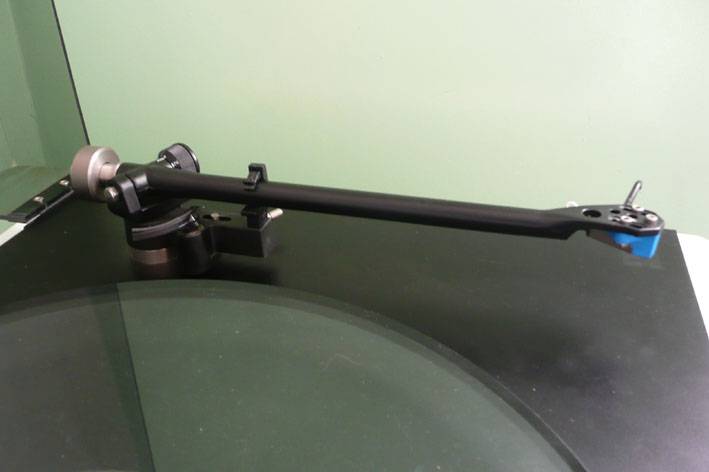

Vinc
Messages : 4743
Re: NAD C533, bras Rega RB250
Message par Vinc »
les couleurs sont pas les même nad proposait que le gris, sur les photos c'est pas toujours évident les couleurs. et le bras c'est un RB250.
entre le RB 250 et le RB300 le fut est le même, le contrepoids diffère.
donc ce sont des platines qui se ressemble beaucoup mais c'est bien une P2 rebadgée.
j'ai envie de faire évoluer la platine mais je sais pas encore comment, à cogiter ^^ j'ai pas l'impression que ce soit très compliqué de faire un socle plus lourd et plus joli... peut être chez un marbrier, un joli petit socle en granith noir serait bien joli et avec un peu de chance ca tombe dans un de ses chute inutilisable pour lui ce qui ferait un budget assez faible mais a cogiter quoi.

Après quelques péripétie, la voici dans la chambre, en compagnie des Carad, du TVV46 et de l'Ortofon 2M Blue. que de beau monde me direz vous.
Oui certes mais ça doit encore s’améliorer:
-le TVV46 gagnerait a être recappé.(surtout qu'il n'y a pas beaucoup de condensateur la dedans)
-La platine a être mieux découplée.(avec les plaques de marbre qui traine dans mon jardin ça peut le faire)
-et l'ortofon être parfaitement alignée (je viens d'imprimer le protractor)
Mais c'est un grand plaisir de retrouver ce bras. il est franchement agréable d'usage.
le découplage me parait une priorité.
je me demande si le bras devrait pas aussi être un peu découplé de la base si c'est possible.
