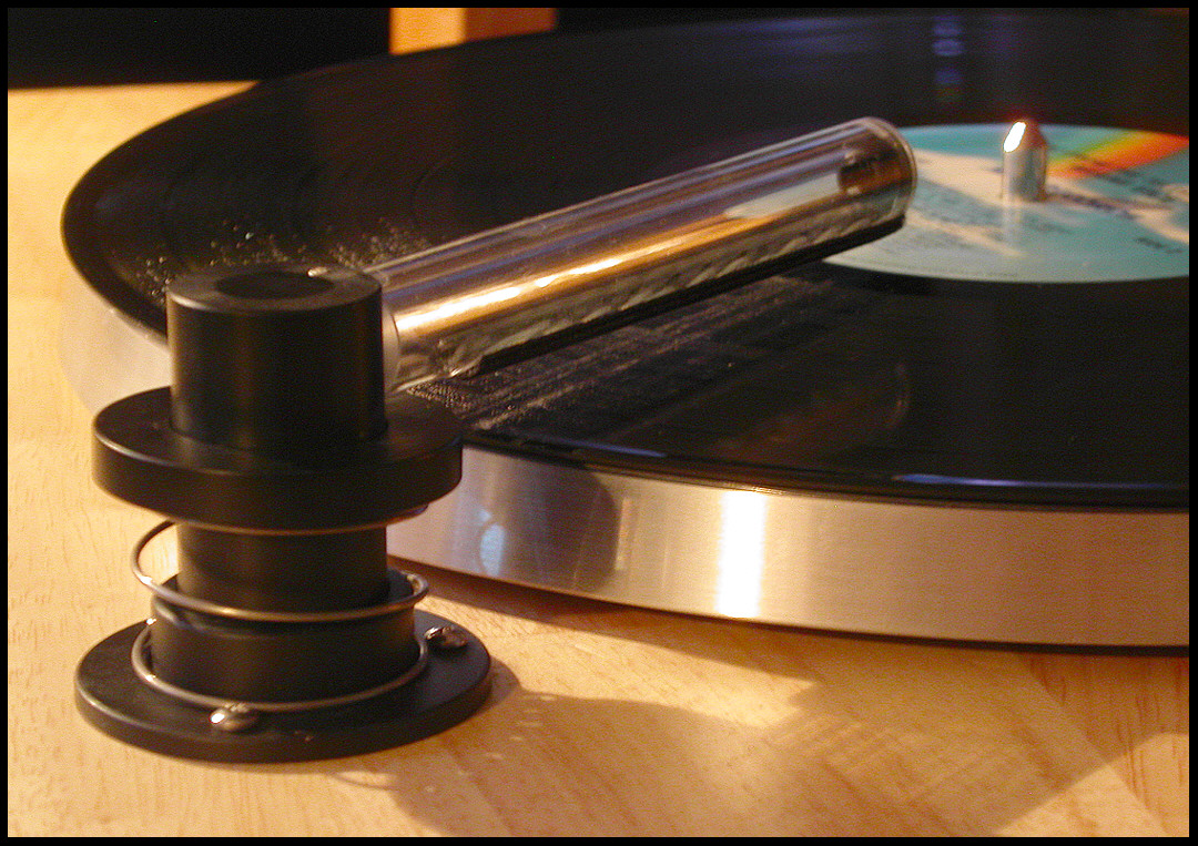

Sur le sujet, je remarque que presque tous utilisent le même système pour l'aspiration:
Cela veut dire que ça doit être commercialisé.
Dans ce cas, ce serait un très bon début d'avoir cette pièce.

C'est le bras de succion des VPI.
http://vinyl-records.soundstagedirect.c ... s/Vpi-Tube

Hum oui c'est ce que je compte utiliser .... Histoire d'avoir un truc un peu "nickel".
