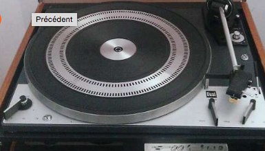

je pense que c'est l'axe central de la platine, sur la photo de l'annonce on voit qu'il est manquant :
il m'envoie des photos détaillées ce soir normalement- Chambi95

Le "trou" est normal, il y a avec cette platine 3 axes qui sont dans la trappe basculante de l'avant du socle (tous les socles ne sont pas de ce type...) : l'axe tournant qui a une forme de cloche pour jouer en Single play et les deux axes changeurs petit et grand trou qui eux rentreent directement dans le trou du plateau. Ces deux derniers restent fixes durant la rotation.
Si le bras est bloqué il faut surtout ne rien forcer, car le mouvement du bras commande l'interrupteur du moteur. Il est possible que du fait d'un transport une came se soit engagée et qu le mécanisme du bras soit en contrainte. Dans ce cas on peut faire tourner doucement le plateau à la main dans son sens normal pour réarmer le mécanisme.
En tout cas, bien réglée c'est une excellente platine, à mon sens la meilleure que Dual ait jamais produite avec ses sœurs 1229 et 1229Q. Mais ce n'est que mon avis.

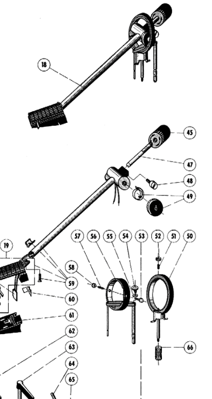

plus d'infos : le vendeur me dit que c'est un axe du bras (et non de la platine) qui est cassé, ça correspond à la pièce 50 sur la notice (cf capture). J'ai l'impression que ça se trouve assez facilement d'occasion
Edition d'un modérateur : pas de liens vers des annonces éphémères, externes au forum, merci
Est-ce que ça peut-être la raison pour laquelle le bras n'avance pas ? avec une pièce cassée ça me parait plausible. Je vais essayer d'avoir la raison de la casse tout de même, c'est bizarre...

BonjourEleah a écrit : Est-ce que ça peut-être la raison pour laquelle le bras n'avance pas ? avec une pièce cassée ça me parait plausible. Je vais essayer d'avoir la raison de la casse tout de même, c'est bizarre...
Gros doute .. Pour casser cette pièce, il faut avoir jeté la platine du 2iéme étage
Des photos de l' accidentée seraient les bienvenues
