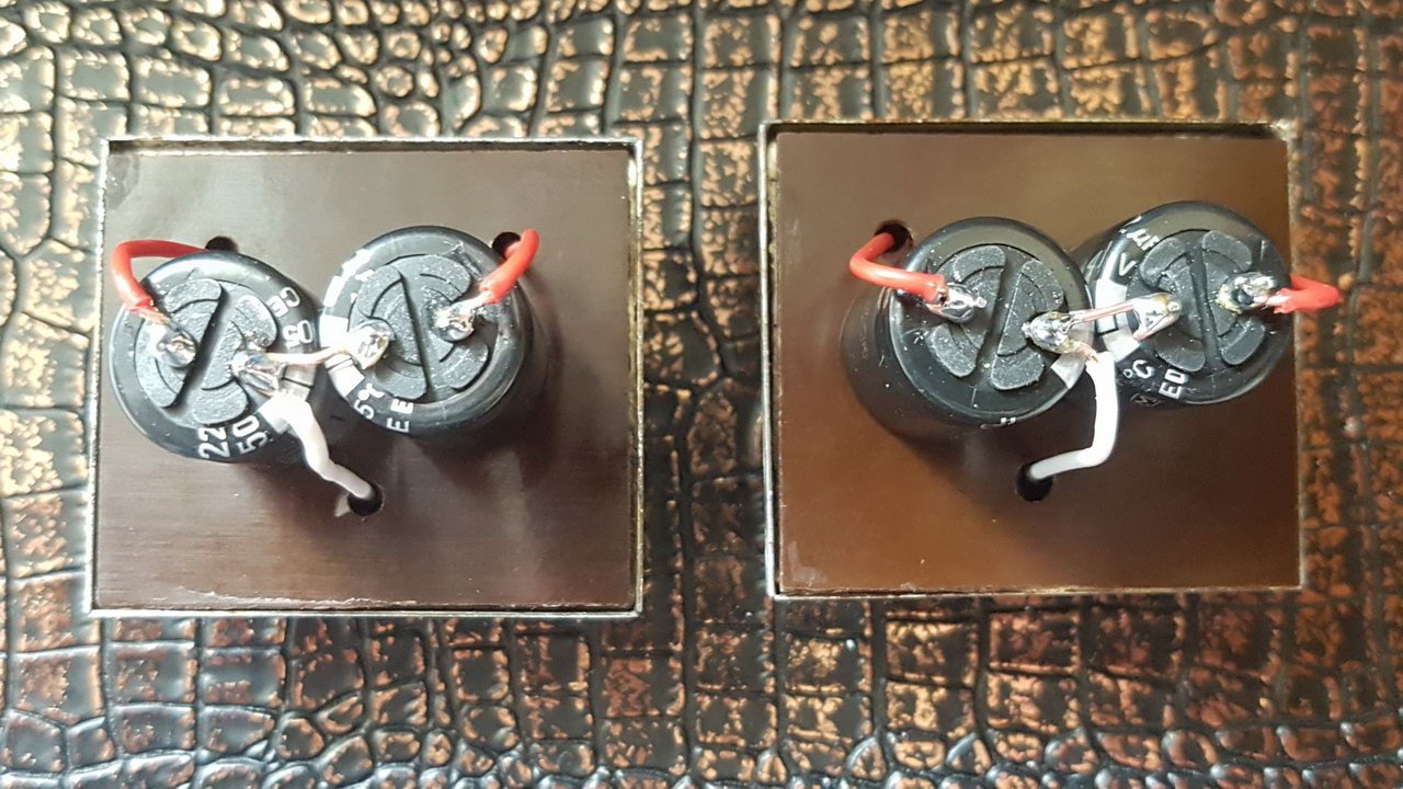

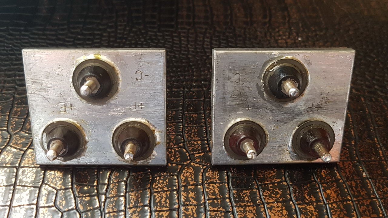

Le "restuffing" du multi-section a été effectué.
Original :
Remplaçant : 2 condensateurs de 22µ/450V Panasonic.
J'ai aussi changé les 3 condensateurs de liaison de 100nF par des K73-16 que j'avais en stock.
Puis j'ai cablé les transfos de sortie en 8 Ohms car je ne les utiliserai pas avec des panneaux Quad 16 Ohms.
