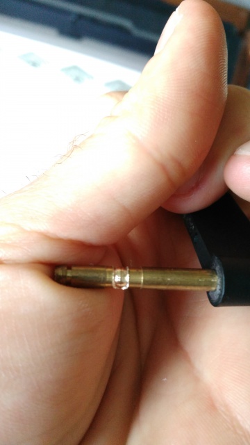

après plusieurs années de procrastination, je me décide enfin à remettre en état ma platine Dual 1219.
Premier point : les câbles (alimentation et audio) ne sont pas d'origine, du bricolage à coups de dominos électriques qui ne me plait pas... :autralia:
Deuxième point : le plateau ne tourne pas et la molette start/stop tourne étrangement (aucun cran d'arrêt) ?!
Après avoir bataillé pour comprendre comment désolidariser la platine de la caisse, je démonte la fameuse molette et voilà ce que je trouve :
Pas fameux, elle est complètement limée par la vis de fixation :cry: donc ça tourne dans le vide. J'ai voulu faire un essai en poussant la partie mécanique comme si je mettais sur start, mais il ne se passe rien.
Voilà ou j'en suis. Si vous avez des conseils je suis preneur, sachant que je ne suis pas habitué du bricolage sur ce type d'équipement mais je suis curieux :hello:

Ca ne va pas beaucoup t'aider mais j'ai le même problème que toi : le start/stop tourne dans le vide... problème récurrent ou c'est juste nous ?

C'est un très grand classique et ce n'est pas grave pour peu que rien ne soit cassé, il y a à la base du levier sur la tige dans le châssis, un vis de blocage, elle est souvent desserrée, il faudra surement re régler pour que tout fonctionne normalement. Nettoyage et graissage impératif tant qu'on ouvre au passage...
Edit : Bien évidemment il faut désarmer l'automatisme pour remettre tout à zéro !

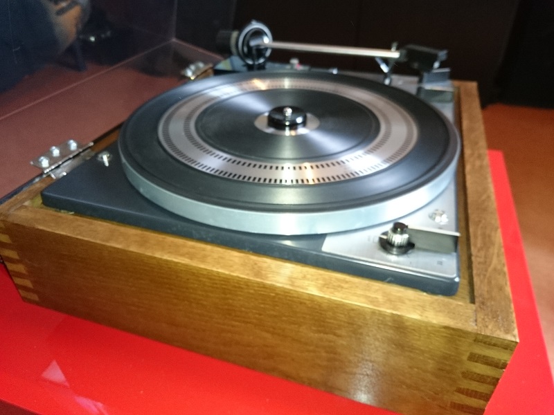

Je vous présente une Dual 1219 que je viens de finir de restaurer.
PLATINE 3.jpg (164.85 Kio) Vu 3873 fois
En premier lieu la platine a été intégralement démontée, dégraissée et re-graissée en suivant la notice d'entretien.
Le galet qui présentait un méplat, assez bruyant en fonctionnement, a été remplacé par un trouvé dans une boutique en Californie.
Le moteur, après avoir lutté, a été démonté. La rouille sur le rotor a été enlevé. L'axe, rouillé également a été poli. Le moteur a enfin été lubrifié.
Les câbles, très usés et en connectique DIN, ont été remplacés.
Enfin un socle en chêne massif a été fabriqué pour remplacer le socle Grundig en mélaminé qui se décollait. Le tout a été légèrement teinté, ciré puis lustré.
Il ne me reste plus qu'a lui acheter une cellule.
Merci de votre attention
Emmanuel
