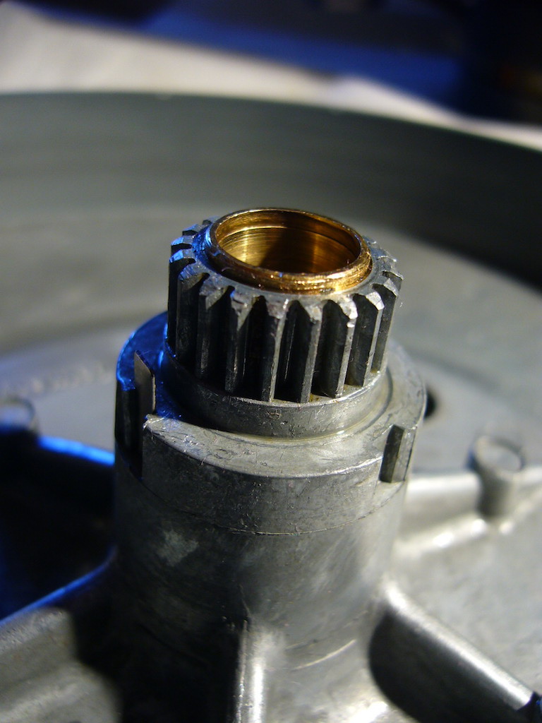

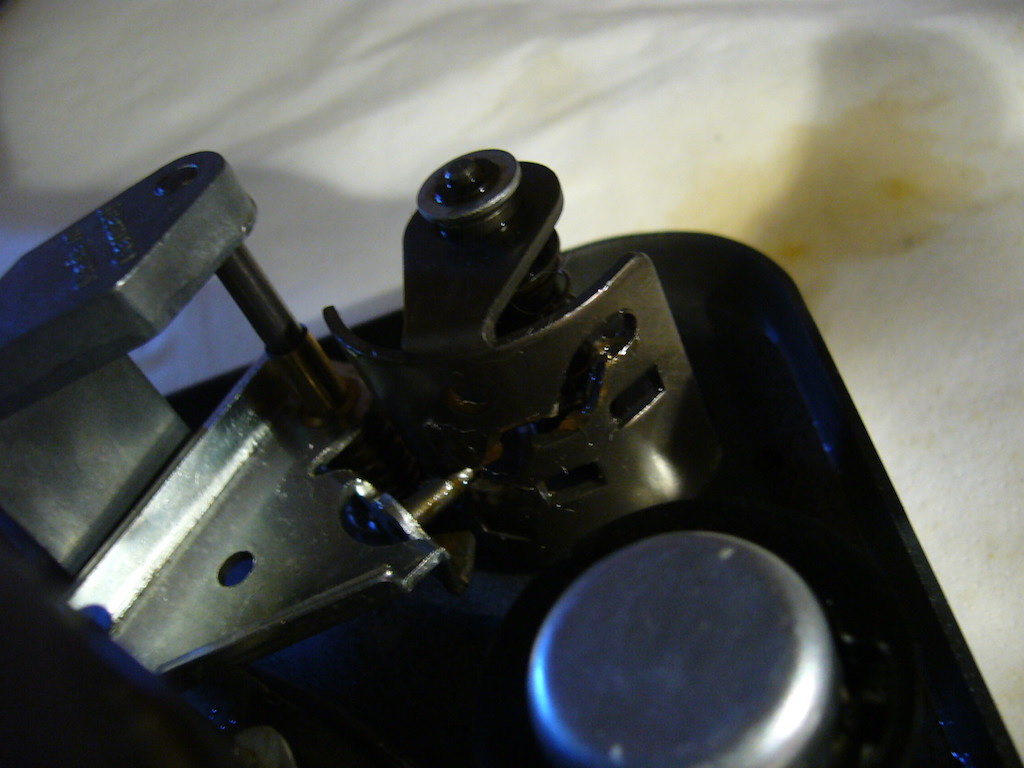

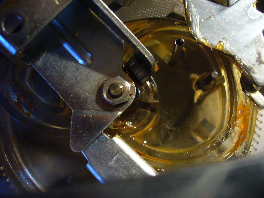

Je viens de passer 3 heures en nettoyage à l'alcool à brûler et graissage selon recommandations :
Voici quelques images.
L'une des zones les plus crasseuses était le pignon du plateau.
La photo du chiffon n'est pas une erreur mais pour montrer ce que l'on sort de chaque dent. Et ce n'est pas de la graisse tendre mais dur comme du mastic !
Ensuite, les points de graissage principaux.
