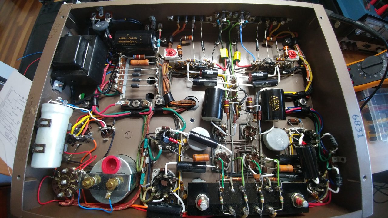

Juste pour info, j'ai fini récemment un 8b qui était très abime.
Fusible qui saute, odeur de caramel brûle: pas bon signe.
Je passe les details, un transfo de sortie était en court circuit sur le chassis. Ca a fait brûler la bobine de filtrage.
Le transfo d'alim avait l'air bon, mais en fait il consommait trop a vide, ce qui au vue des dommages que cet ampli a eu,m'a fait me decider a tout faire rembobiner.
J'en ai profite pour renforcer le bobinage de bias, augmente de 2 tailles car il est sujet a se couper.
Et aussi j'ai ajuste le primaire pour satisfaire les tensions plus élevée que l'on a maintenant.
J'ai aussi ajoute un fusible devant le voltage doubleur, a la Mcintosh, afin de prévenir une catastrophe comme le mien a eu.
J'ai aussi remplace les condos d'alimentation chimiques et ai aussi augmente la capacité.
Maintenant il marche parfaitement. En effet, c'est un très bon appareil.
C'est mon premier Marantz et j'en suis très content. Je l'ai equipe de KT77.

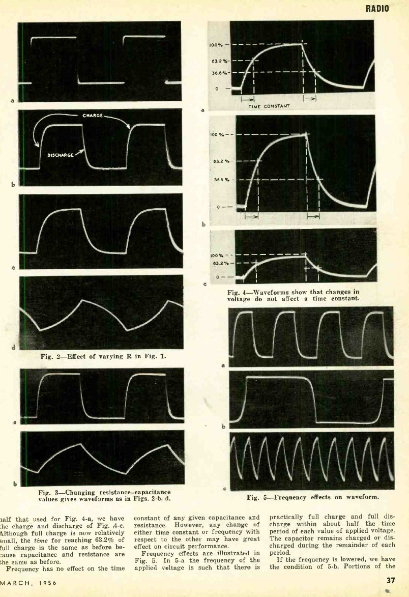

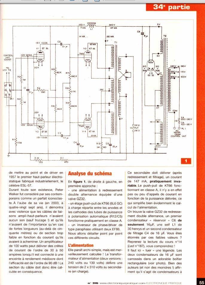

Il faudrait que je trouve le n°187 de la revue LED ... si quelqu' un ...
En attendant, copié/collé d' un article sur le Quad II ou il est question des constantes de temps et de leurs calculs.
