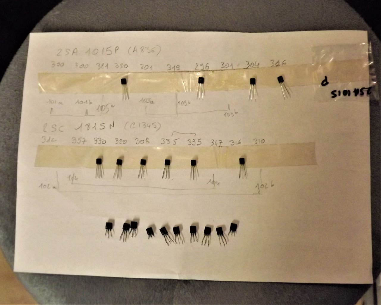

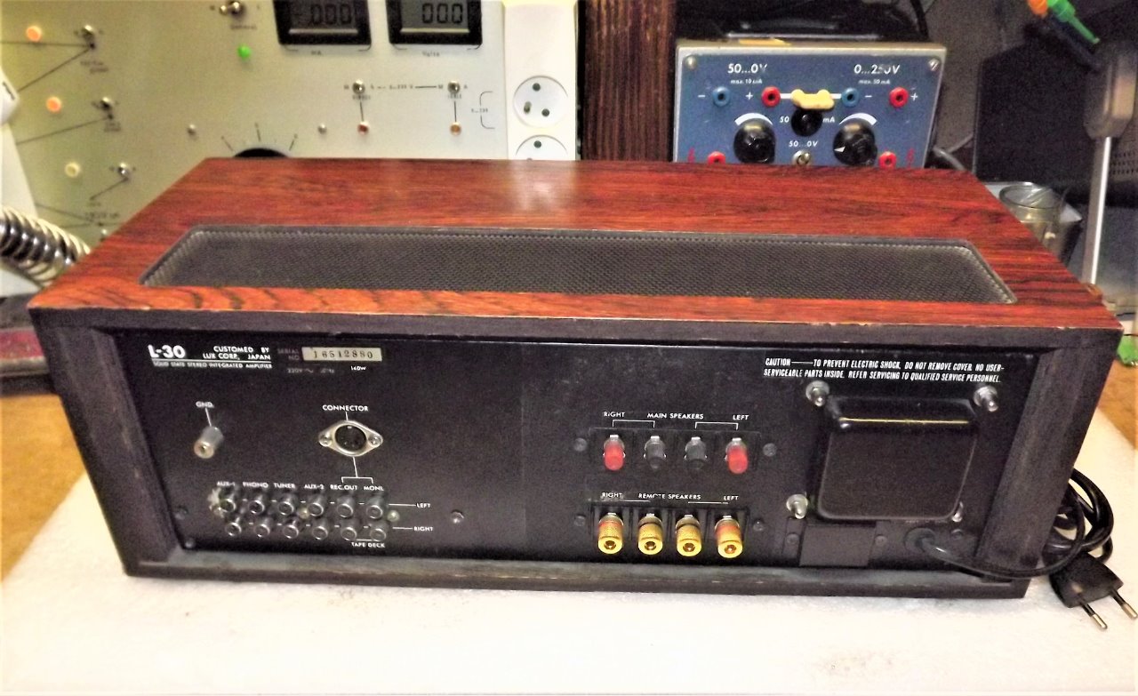

Crachotements intermittents puis craquements continus sur une voie même volume à 0. Il était donc grand temps d’intervenir.
Avec l’aide décisive d’Alain, changement de tous les transistors 2SA 836 et 2SC 1345 sur la carte pré ampli. L’opération n’est pas spécialement facile sans désolidariser la carte. D’autre part les pattes des transistors sont systématiquement pliées. Remplacement par des SA1015 et SC 1815 appairés. L’avantage sur les BC 550 et 560 c’est que le brochage est le même.
Après cette première opération un bruit continue persiste sur une voie. Sur les conseils de Thierry (Kikook) qui m’avait cédé cet ampli il y a quelques années avec des condensateurs neufs (voir page 11), changement sur la carte de puissance des 4 transistors des paires différentielles d'entrée adossés dos à dos. Ils seront traités à la pâte thermique et maintenus par un petit morceau de gaine thermique.
Miracle, le petit Lux retrouve sa jolie voix ! au passage on en profite pour mettre des borniers modernes sur les sorties « remote », sans oublier les réglages OFFSET et BIAS.
Voilà donc une opération qu’il convient de réaliser si l’ampli commence à faire des bruits bizarres et normalement c’est reparti pour 20 ans.
