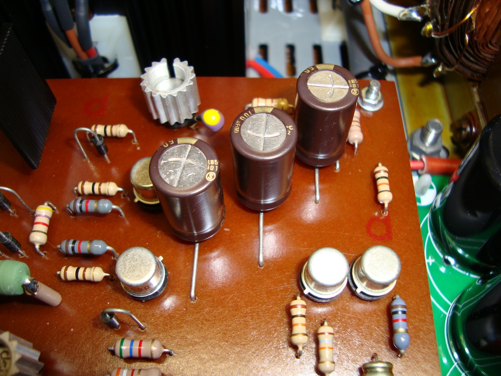

Tu as gardé les condos d'origine sur les cartes ?

Au début oui, ensuite j'ai changé par des ELNA SILMIC ! ! ! :respect:

Je me disais aussi :) ... Pourras tu faire une photo pour que je vois comment tu t'y prends pour les placer les Elna radiaux à la place des axiaux d'origine? Je m'inspire toujours en observant meilleur que moi ;)

dylanjumpman a écrit :Je me disais aussi :) ... Pourras tu faire une photo pour que je vois comment tu t'y prends pour les placer les Elna radiaux à la place des axiaux d'origine? Je m'inspire toujours en observant meilleur que moi ;)
Connaissant Yves , il a du plier les pattes des condensateurs à l'équerre et ils doivent être bien droits en l'air, non ?
à moins qu'il ait rallongé une patte des condensateurs et qu'il les ait couché, je me tâte... :?:
Salut Dylan.
C'est très simple, si tu as de la place en hauteur et bien tu plies les pattes exactement au même écartement que l'ancien condo et le tour est joué . . . .
Ici avec les ELNA (que j'ai récupérés dans un énorme stock viewtopic.php?f=70&t=13598" ) les connexions sont très solides et le condo reste bien en place ! ! ! :respect:

C'est bien ce que je pensais , bien droites à l'équerre, les pattes bien pliées, du travail de pro. :respect:
