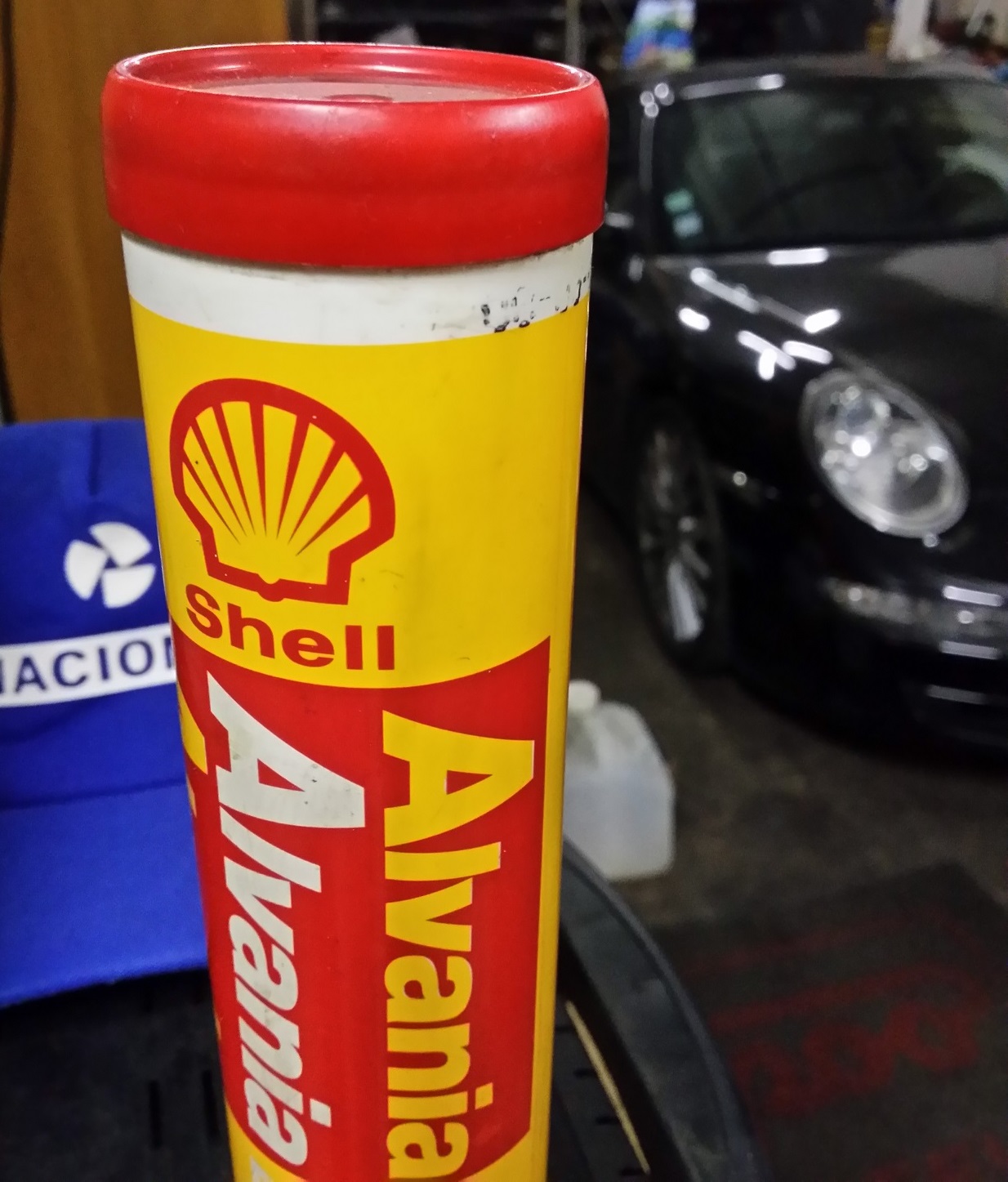

Quelle graisse as tu utilisé? Juste pour info au tout début une de mes 1019 faisait pareil que la tienne, fraichement découverte à la cave (jen ai trouvé partout !) en hiver elle était gelée, j'ai mis en route, au bout d'une heure, elle était encore trop froide j'imagine, la graisse complètement durcie, rien à faire, j'ai abandonné de rage la malfaisante et suis parti me coucher colère... Le matin, après une nuit au chaud, en essayant sans conviction, ça fonctionnait bien meiux ! Donc je ne dis pas que c'est la solution, mais la température, la qualité de la graisse, sont des pistes à explorer. J'ai retrouvé 2 tubes neufs de graisse dans le stock Dual donc j'ai utilisé cette graisse la Shell Alvania et bingo, nikel, fluidité, souplesse, impeccable !

J' en ai également et en mettrai un tout petit peu Jeudi sur la 1019 de Marc

Comme tu veux Marc .... tu en as surtout mis un peu beaucoup ...
Le mécanisme de la platine tourne parfaitement sans graisse aucune.
L' Alvania rend "silencieux", "souple" et "amorti" le mouvement des cames du mécanisme. Il faut en mettre très peu uniquement aux endroits de contact.
Ce n' est pas la peine d' amener ton plateau, j' en ai un de rechange en parfait état.
