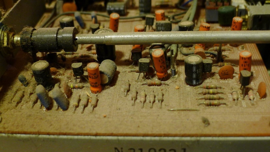

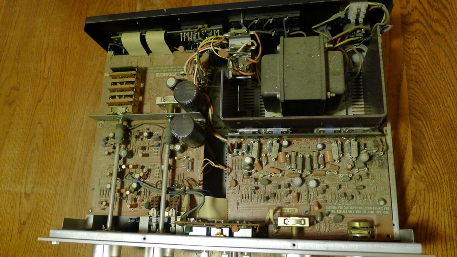

de mon côté je vais vous montrer quelques photos de "rafraichissement" de mon ampli Marantz 1090 ( l'un des must de Marantz avec le 1060 (selon les forums) je n'ai jamais pu faire la comparaison...)
ceci pour compléter en image la très bonne description d'"Olorin" .
- L'exemplaire que j'ai racheté trainait dans une cave depuis 15 ans , mais n'avais jamais du être nettoyé depuis
sa "naissance" en 1978
- une voie marchait , la deuxième s'est mise à crachoter quelque chose au bout de 5 minutes . :nicolas:
- arrivé à la maison, séance démontage:
- nettoyage au pinceau puis à l'aspirateur
-bombe "contact" pour les potentiomètres
essais : tout va bien , il fonctionne à merveille ! :genial:
Pour la façade , juste un nettoyage basique au savon et à l'huile de coude.
