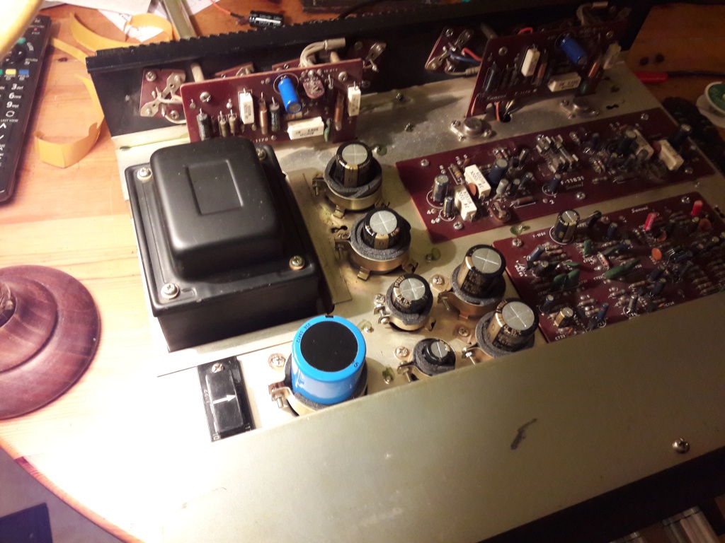

Bonjour Eric!
Les deux gris sont bien les derniers que je dois virer. Il reste donc deux de ces condos chinois en dessous. J'attends ces composants qui prendront la place initiale! Quand j'ai vu le bordel, j'ai failli perdre courage. Mais c'est bon, suffisait de s'organiser. *
Les différences retranscrites en dessous semble bien ténues. Je ne suis pas certain qu'il y en ait de meilleurs dans cette série. Tous ont leur intérêt, en fonction des enceintes collées derrière et de la pièce surtout.
Jonathan
Jo775
Messages : 2567
Re: Sansui AU-777 AU-777A
Message par Jo775 »
Bon ça y est, les petits de 1000 sont remplacés. Pff incroyable la différence de comportement sonore maintenant, en rapport avec les composants pourtant neufs qu'il y avait avant...
J'aurais aimé prendre plus de temps pour choisir des Condos au diamètre plus proche de ceux d'origine, car le montage n'est pas esthétiquement top... :/ m'enfin ça tient bien, et c'est dans le bon sens au moins.
Je verrai pour les chausser mieux que cela, mes mousses ne sont pas belles ni homogènes...
Modifié en dernier par Jo775 le dim. 13 nov. 2016 01:42, modifié 1 fois.
Jonathan

Bon travail Jo. :hello:
C'est vrai que c'est un sacré chantier ces recapages.
Ça n'a pas l'air comme ça, mais relever et vérifier les valeurs, puis rechercher les vendeurs sur le web en essayant d'en limiter le nombre pour réduire les FDP, puis les installer sans se tromper et faire les réglages pour finir, c'est du boulot ! :sweat:
Mais l’amélioration du son au final le vaut bien ! :yes!:

Jo,
Sachant qu'il est difficile de retrouver de -relativement- petites valeurs dans les dimensions d'origine, je trouve que ton travail est très bien.
Au pire, si tu recoupes tes mousses au ras des brides des condensateurs avec un scalpel, le résultat sera parfait.

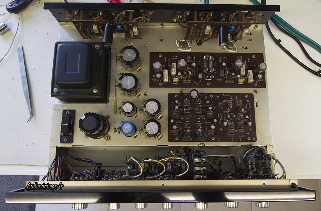

Kikook
Messages : 5879
Message par Kikook »
C'est pas mal du tout :jap:
Il ne faut pas hésiter à chercher dans les valeurs de tension supérieures à celles d'origine quand on ne trouve pas le bon diamètre. En général, avec Mouser et Parts-connexion en fournisseurs, on arrive à quelque chose de pas mal du tout :

Message par Oupol »
Très propre, idéal en terme de tailles de condensateurs pour un résultat conforme à l'origine.
Par contre il ne faut pas en avoir trop à remplacer parce qu'entre les 50 ou 63 V et les 80 à 100V la différence de prix peut être significative.
D'un autre côté c'est également moins de travail, on évite la longue étape des mousses à enrouler et intercaler entre bride et condensateur.

Ah oui, c'est tout de suite autre chose, ton exemplaire, Thierry! :pleure2: :lol:

Bon celui de Thierry c'est vrai que ça fait vraiment classe... on sent la maitrise, aussi bien technique qu'en terme d'approvisionnement :jap:
