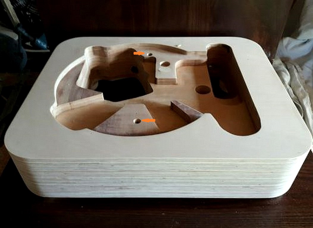

vendin
Messages : 1788
Re: Lenco L75
Message par vendin »
:hello: Patrice.
Joli travail, tu as retenu quelle solution pour fixer le châssis sur le socle?
Pascal.
STAX 40
Messages : 210
Enregistré le : ven. 28 mars 2014 21:52
Localisation : Landes
Re: Lenco L75
Message par STAX 40 »
vendin a écrit ::hello: Patrice.
Hello,
La platine se fixe de la même manière que l'original avec les deux vis comme sur la photo
s-l500 (Copier).jpg (143 Kio) Vu 7066 fois
vendin
Messages : 1788
Re: Lenco L75
Le châssis repose sur ce niveau la, celui où il y a les vis?
Pascal.
