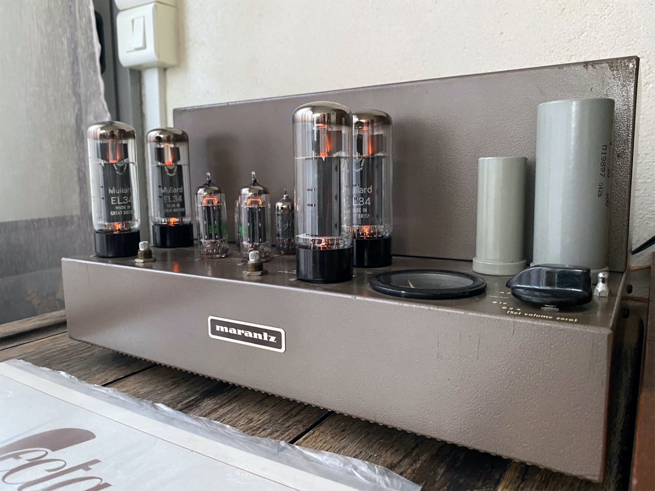

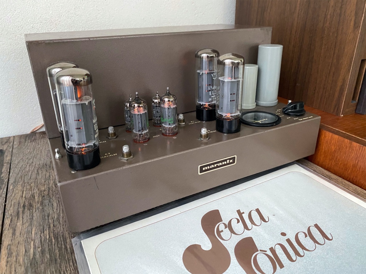

Bonjour à tous
Un grand merci à Thierry pour la révision de mon Marantz 8B
Il tourne actuellement avec un Pré-ampli YVES COCHET PUN, et pour l'instant (car l'association n'est clairement pas au niveau ) des enceintes Adeline A523
Dans l'attente de recevoir une paire de Tannoy chatsworth 12'' RED MONITOR .
Bien à vous
Xavier
Unic
Messages : 4386
Re: Marantz model 7 model 8B
Message par Unic »
Bel appareil, en revanche, pas sûr que tes Mullard xf soient originales. :/
sentenza
Messages : 265
Enregistré le : jeu. 3 mai 2012 16:23
Message par sentenza »
Non, ils ont été remplacés !
