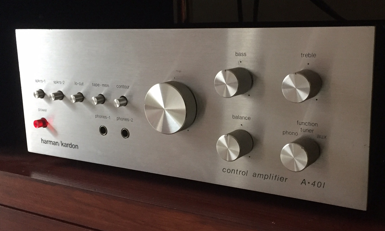

Une petite photo du A401 nettoyé... :-P
Il y a juste la sérigraphie du volume qui n'est plus présente, mais elle était déjà comme ça à l'origine.
Le nettoyage de la façade a été fait à la pierre blanche et rinçage à l'eau distillée.

mc. 3tn3l
Messages : 216
Enregistré le : lun. 2 nov. 2015 11:42
Localisation : Bretonie
Re: Harman Kardon A401
Message par mc. 3tn3l »
:salut:
Mon petit chouchou :love:
Tu en prend soin :jap: Dommage pour la sérigraphie.
Tu alimentes quoi avec cette merveille ?
Harman Kardon A-401 / Technics SL-1700 / Teac CD-P4000 / Sony ST-5055L / Kef Caprice
