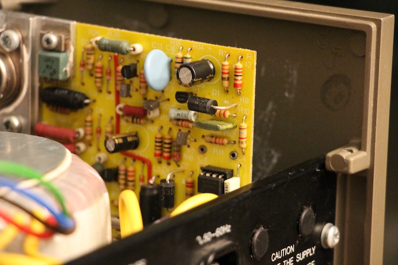

Oui, le kit permet de choisir entre deux niveaux d'entrée (ou gain). La doc est vraiment explicite à ce sujet et décrit les composants à changer en fonction de ton choix (les composants pour les deux sont inclus).
Pour l'AOP, j'ai pris des TI604. je les ai montés sur des supports pour pouvoir en changer plus facilement, mais jamais changé depuis.

Si tu as installé la carte dont tu m'as parlé, c'est parce que tu avais des plocs ? Ou ma conclusion est trop hative ?cartland a écrit :Bonjour,
Si c'est à cause des plocs, sais tu s'ils viennent du changement d'AOP ou de la modification du gain ?

- cartland
- Messages : 183
- Enregistré le : jeu. 8 avr. 2010 11:17
Re: Quad 405
Les plocs sont présents mais plus ou moins forts (les paramètres sembles divers cf le forum dada) sur les 405.
La carte permet de les supprimer, dans mon cas, le 405 était relié à une carte son qui demandait parfois plusieurs extinction/allumage avant d’être prise en charge et elle envoyait des plocs violents, je devais donc éteindre aussi l'ampli plusieurs fois pour les éviter, sans oublier mes enfants qui ont tendance à appuyer sur les inter juste pour voir.....ma réaction.
J'ai en fait joué la sécurité, j'en avais acheté pour monter sur mes DC300 vieillissants qui n'ont pas de protection contre le continu, j'en ai pris une de plus.

- cartland
- Messages : 183
Re: Quad 405
En fait, lors d'une restauration complète il est pour moi difficile de trouver l'origine de la variation des "plocs" : l'AOP, les condos, le gain, ou une combinaison des 3....
Le choix de l'AOP, un collègue m'en a filé 2 qui trainaient dans un tiroir, je pensais avoir le tps de faire des essais et tests mais non.
Je vais lire l'article que tu cites.

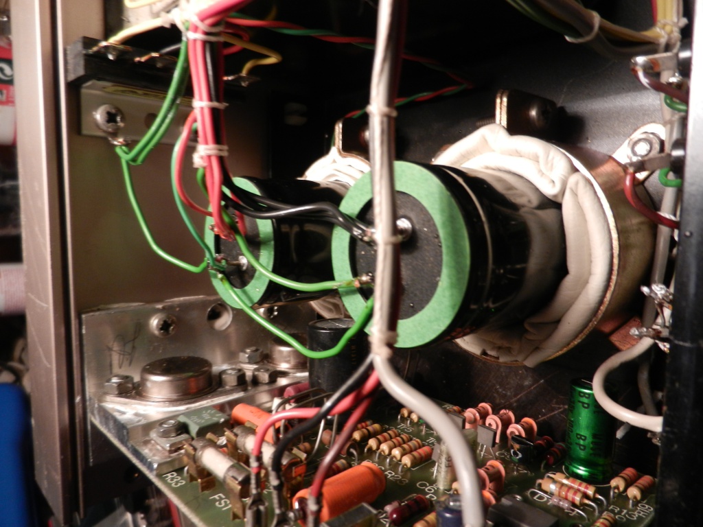

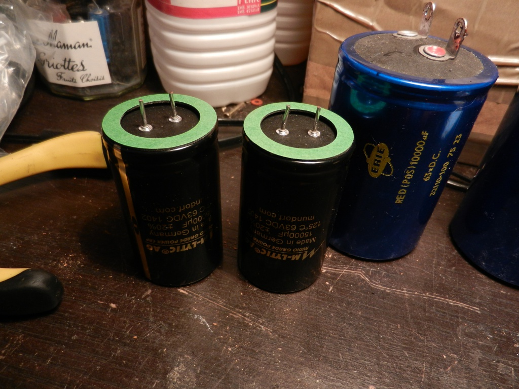

Voici ma petite restauration du quad 405.
Pour l'historique, j'ai acheté ce Quad il y a un petit moment maintenant, je l'utilisais occasionnellement car il n'était toujours pas restaurer et les condos d'alim présentaient une certaines fatigue.
Je me suis donc enfin décider à passer commande. J'en profite pour recommander Audiophonics que j'ai trouvé vraiment bien. Et petit plus, pour les Bordelais, ils sont installés non loin des quais de Floirac, ce qui permet de récupérer sa commande très rapidement.
Je me suis occupé aujourd'hui uniquement du recapage. Le changement de CI se fera d'ici peu (pour un OPA 627), mais Audiophonics n'avaient pas de diode Zener.

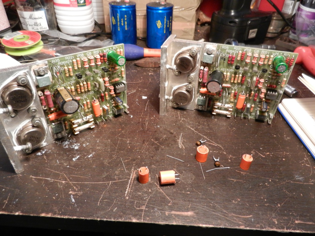

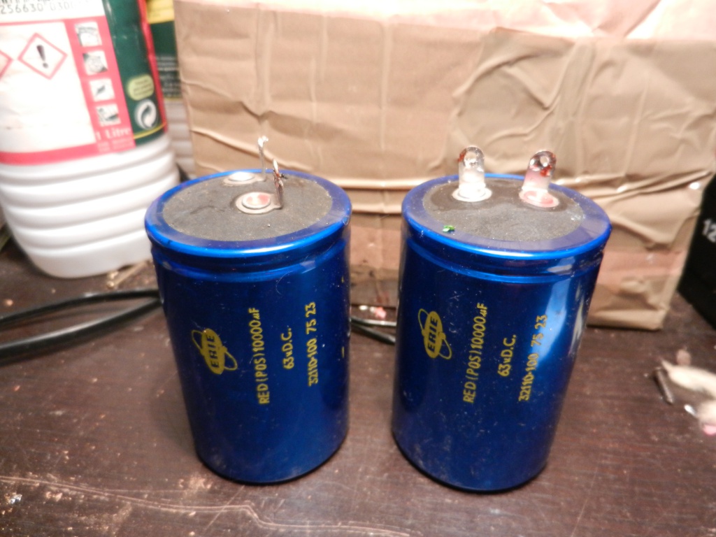

Tout d'abord les condos d'alim. Voici les anciens : Remplacés par des Munforf m-lytic ag de 15Kuf : Une carte avant recapage : Les cartes après recapage : Petite adaptation pour le collier de serrage du à la différence de taille entre les anciens et nouveaux condos d'alim. Au passage, j'en profite pour demander aux experts quels "matière" éviter d'utiliser pour le serrage ? Ou est ce que n'importe quoi fait l'affaire ? Merci. Et enfin le Quad remonté : Une fois rebranché, petite écoute sur Automatic Writing de Ataxia et la différence est nette. Les basses sont beaucoup plus propres, les détails sont bien plus nets. Très content en somme !
J'ai entendu à seulement deux trois reprise un tout petit "ploc" dans mon enceinte de droite pendant l'écoute, un risque selon vous ? Quelque chose qui pourrais ne pas aller ? J'ai lu par exemple que les condos MKP pour "crachoter" avec le temps. Serait-ce une possibilité ? Prochaines étapes, découplage de l'alim par deux petits 0,47uf en 250V et changement du CI par un OPA607. Je ne sais pas si un changement de condos MKP des cartes serait utile (?)

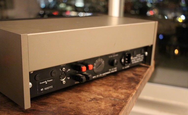

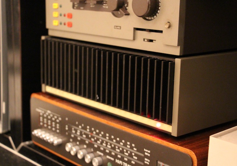

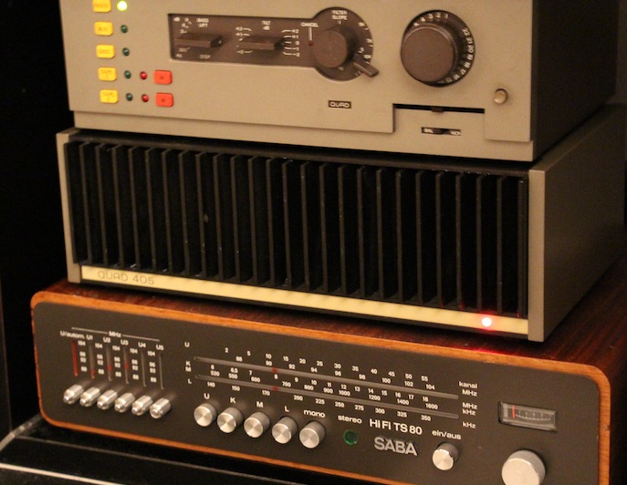

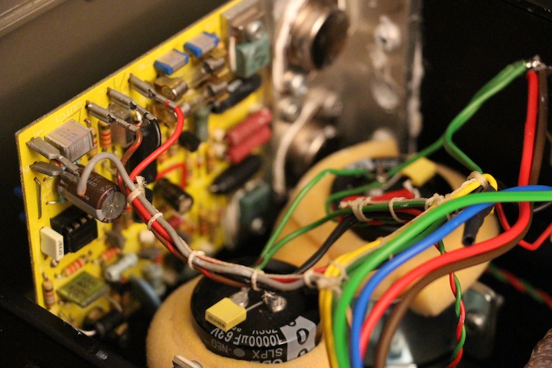

Après le 44 cette après-midi, voici son compagnon, le 405.
Les deux ont été acquis ensemble, auprès du premier propriétaire.

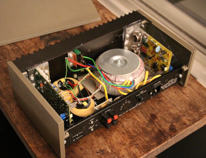

Lui aussi a dû subir une rénovation, quoique plus poussée que son compère. Je vous laisse juger :
Il s'agit des habituels changements de condo, plus du remplacement du circuit intégré originel par un NE5534, mais surtout du remplacement du transformateur d'origine par un torique tout neuf. La raison : les transfos de certains Quad 405 vieillissent mal et développent un ronflement terrible qui résonne dans tout le châssis (et comme ils sont pris dans le silicone, c'est impossible de tenter une réparation...).
Modèle d'importation : on remarquera l'étiquette contrôle France
Je suis pleinement content de cet achat. C'est un ensemble qui me faisait rêver depuis longtemps, alors dur d'éviter un effet placebo. Mon écoute est donc pleinement subjective, comme elle se doit d'être !
Et puis, il y a un mois lors d'un réaménagement du salon, j'ai eu le malheur (enfin, le bonheur plutôt !) de mettre les AR sur l'ensemble Quad. Impossible de revenir en arrière. En comparaison, les Grundig me semblent avoir un "trou au milieu" et des basses un tout petit peu trop grasses par rapport aux AR, tenues sur toute la ligne et offrant une meilleure clarté (lire : un meilleur réalisme) de reproduction : le mariage parfait avec le son Quad, que je qualifierais de "droit mais suave".
