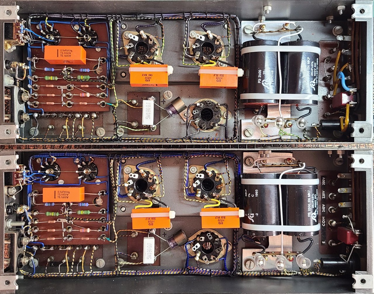

6336A a écrit : jeu. 23 mars 2023 19:20Non. La question 2 était ;
Question 2 : A quoi sert R1 (1,5Mohm) ?
Et ce n'est pas une grid stopper ou résistance d'arrêt, mais une fuite de grille, ce que j'ai corrigé.
Pour la question 1, pas de problème.
Mince, je m'embrouille aussi.
Pardon, JF.
Je vais donc laissé les gaines sur C2 et C3.
Changer la 1M5 par une 1M 1/2w métal que j'ai en stock, pour remplacer cette 2W inutilement dimensionné. :D
Merci à vous 2 !
Je vais pouvoir refermer les boites. :love:

Vilaine 1M5/2W changée par une 1M/0,5w.

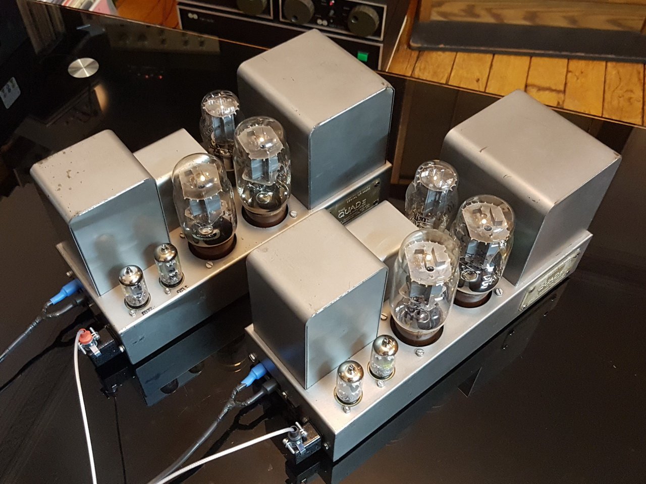

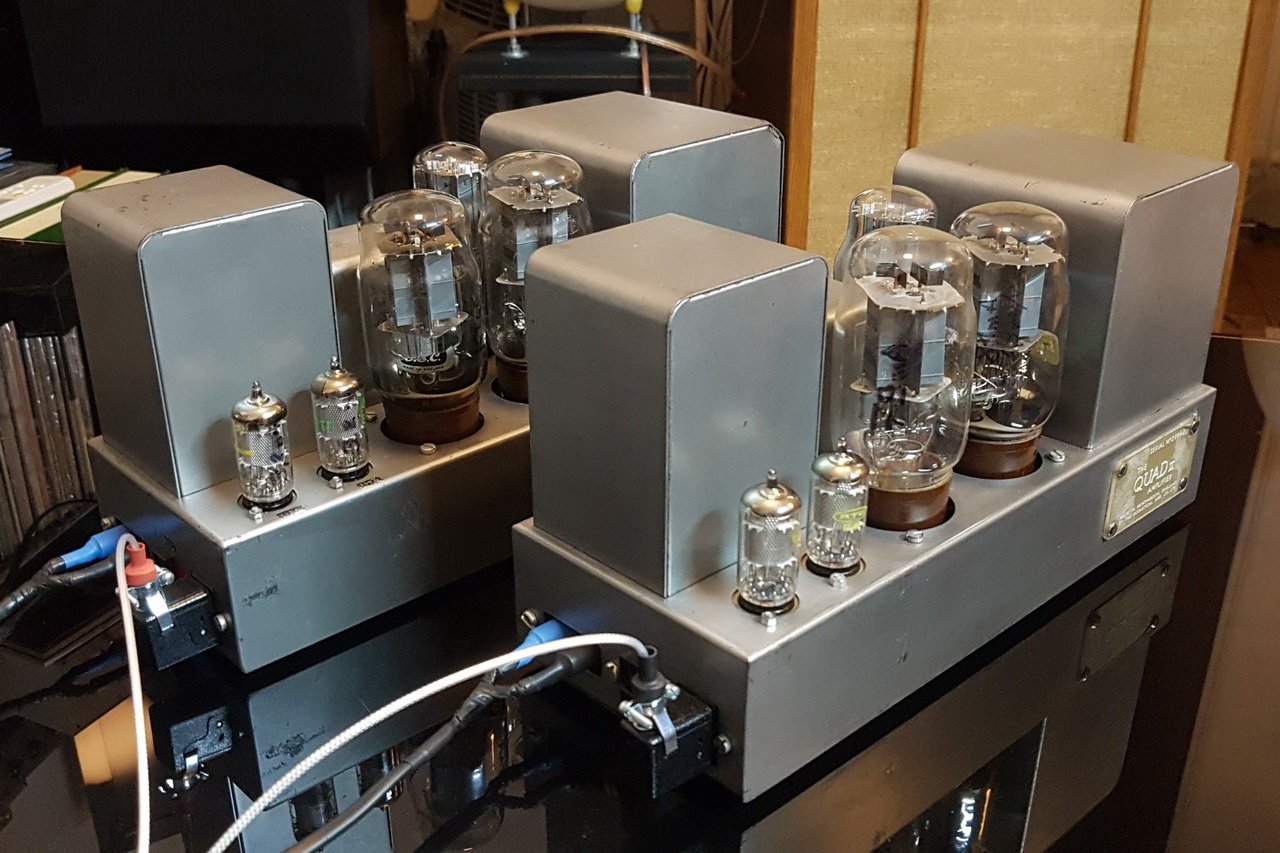

Un vrac de photos pour compléter ! :love:
Ils ne sont pas nickel esthétiquement, mais cela importe peu. :D

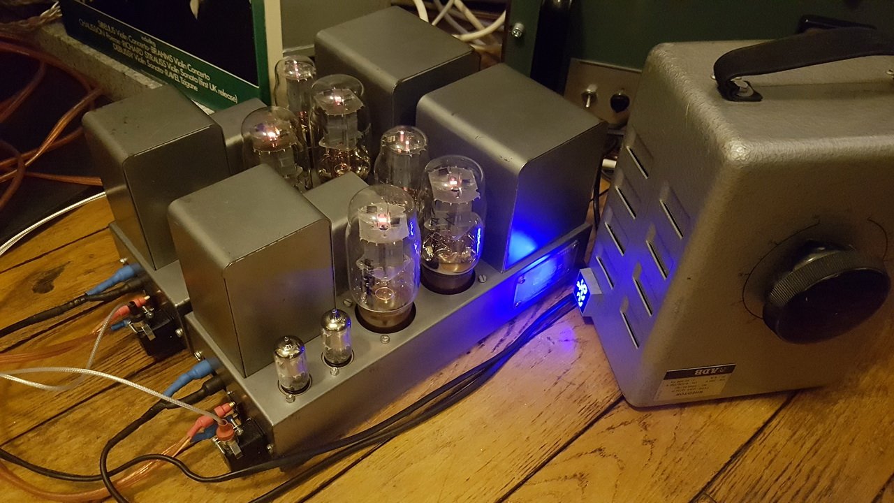

La véritable écoute commence ce soir sur les Magnepan MG-I improved !
Les Quad II ont beaucoup moins de gain que les Pathé Marconi, je dois mettre 5/6 crans de plus sur le potard commuté de niveau du préampli pour avoir un niveau équivalent.
En revanche, ce qu'ils sont silencieux : pas un souffle.
Je crois que les résistances CMF55 bien placées font leurs effets !
Merci à Jean-François qui a eu l'amabilité de m'indiquer lesquelles remplacer par cette typologie, suite à ma demande.
Pour le reste, ça fait de la musique. :miam:

Petite modification, suite à un cadeau d'un membre épicé du forum (merci Nicolas !) ; les 100nF ont été substitués.
