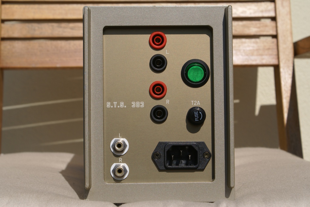

Je suis un inconditionnel de cet ampli et lui ai apporté une face arrière plus en rapport avec nos électroniques habituelles.
Rien ne vaut le fil droit avec du gain, si cela reste possible !

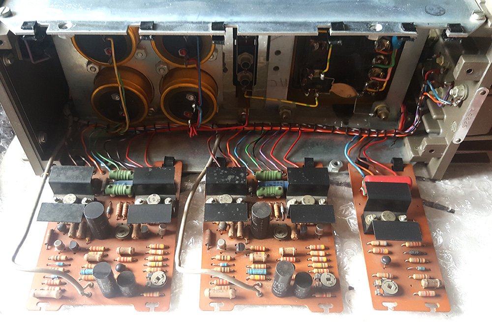

Au départ, j'avais envisagé de lui refaire une plaque arrière avec RCA en Entrée plutôt que la DIN 4 broches.
Mais quand je l'ai ouvert, je me suis dit que je ne pouvais pas faire ça, il doit rester ainsi.
Voici donc des photos d'un exemplaire tout d'origine, jamais ouvert !
Oui j'ose le croire, car pas une seule marque ou que ce soit d'un tournevis. Ou alors il été hyper méticuleux, mais on ripe toujours...
De plus rien n'a été changé dedans.

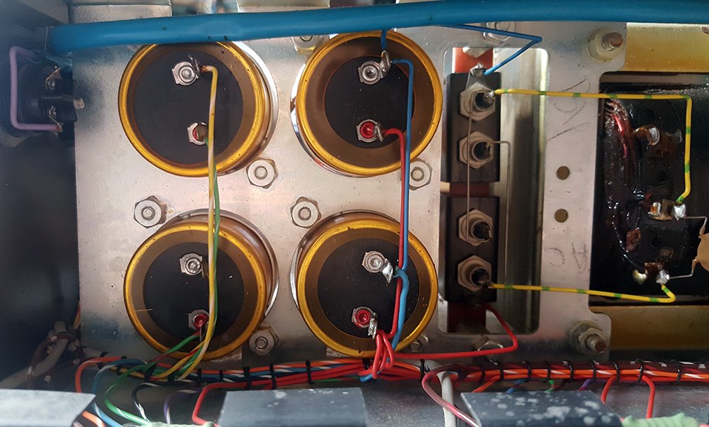

Tous les condensateurs sont de marque COLLINS.
On notera le marquage au crayon à papier sûrement d'usine.
Les 4 condensateurs de 2200uf ne fuient pas et pas de trace de gonflement. Mais par sécurité, ils seront changés.
Bon bah j'ai du boulot pour le fiabiliser pour m'en servir sans craintes.

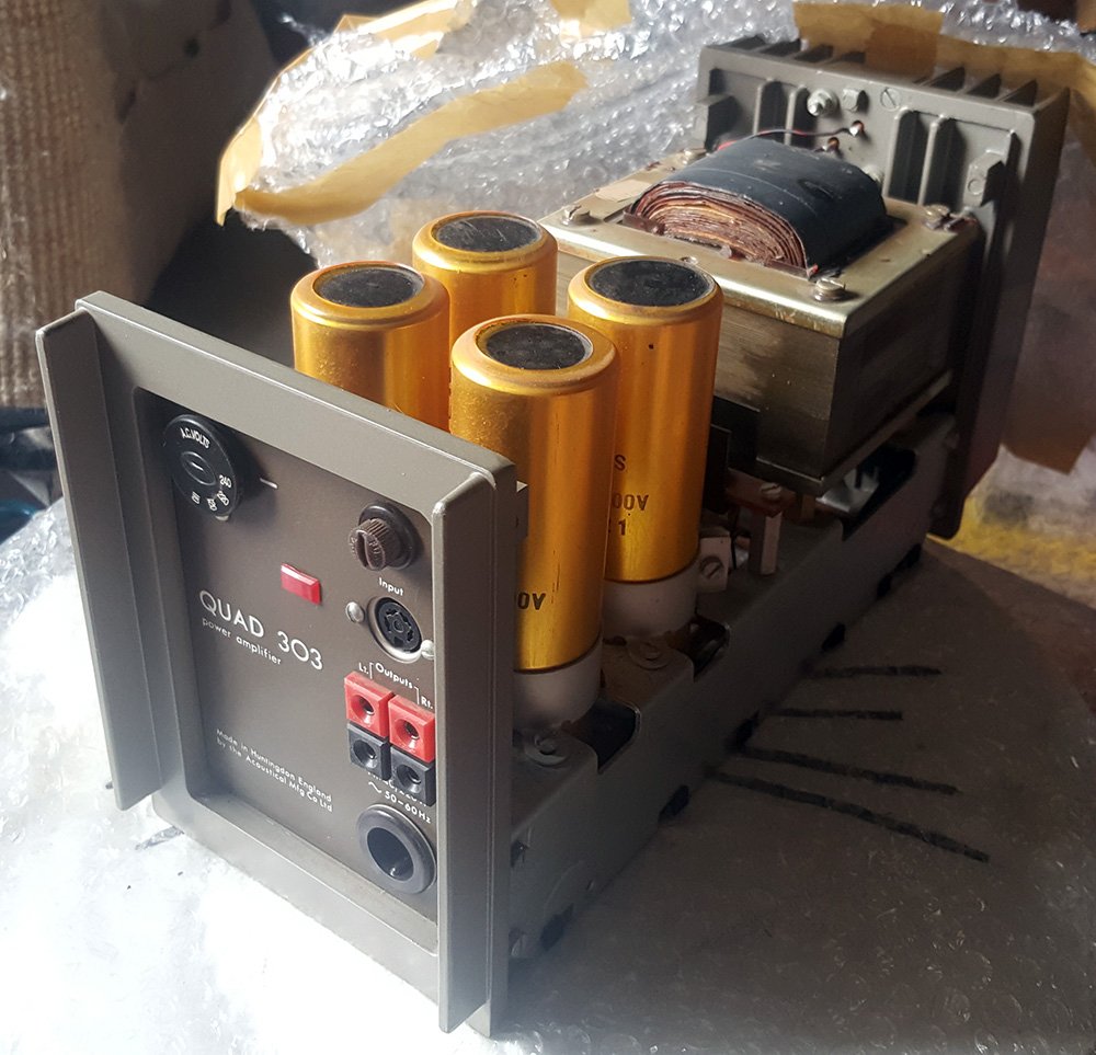

A mon tour, après des années de recherches d'un exemplaire en très bel état entièrement d'origine et sans bricole, de m'amuser avec ce petit anglais dernier cri. :tinostar:
Je l'ai obtenu à un prix ultra correct pourtant sur la Baie allemande par un pro fiable, ancien et bien connu.
Le montage global me plaît beaucoup; cela respire la solidité. L'on a beau chercher, il n'y a rien qui puisse paraître "en trop" dans cet appareil.
Je n'ai pas encore pris connaissance du passage au 220V en 240V, mais avant d'y toucher, je vais réfléchir à savoir si je ne vais pas confier ce Quad à "Quelqu'un"... !
Pour le moment je n'ai fait que passer un coup de pinceau / aspirateur pour enlever les superficiels mais injurieux moutons de poussière. L'état global est excellent et sacrément impressionnant pour un appareil qui semble dater de septembre 1979.
J'hésite à le brancher car je suis tellement tenté, mais toujours en 220V, je n'ai pas envie de griller quoique ce soit. De plus, même si aucune canette ne fuit, ni condensateur, tout est strictement d'origine... résistances ajustables bien évidemment comprises.
Si vous avez des conseils, je suis preneur, même si j'ai bien entendu lu les pages de ce vénérable sujet. :jap:

Salut Jonathan, il faut l'ouvrir et contrôler que les canettes ne sont pas en fuite. De toute manière, dans ces machines tous les chimiques sont à remplacer sans se poser de question, y compris les tantales, même chose pour les résistances ajustables. Il y a quelques contrôles supplémentaires à faire (certaines résistances).
Ensuite, on le met en 240v, on le démarre doucement au variac, on contrôle et règle les différentes résistances ajustables et zou...musique :)
