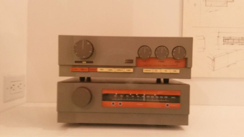

Vu AU MOMA, LE musée d'art contemporain à New York, dans le département design...
Rega planet, Thorens TD 166, Denon DP 30 L, Quad 405 et PREAMP 33, Celestion Ditton 300

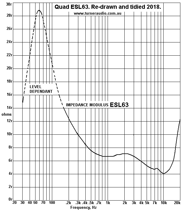

Bonjour à vous. J'ai une question relative à ce petit: comment d'un côté l'on peut dire et concevoir cet ampli pour alimenter des enceintes "difficiles" ou à proprement parler de faible efficacité OU (inclusif, mais pas à la mort moderne du Bescherelle!) de faible impédance, et constater que sa puissance est moindre sur 4 Ohms que sur 8? Je ne comprends pas... Qui plus est, ses capacités en courant ne sont pas dingues: 8 Ampères si j'ai bien lu?
Jonathan
- 6336A
- Messages : 2733
Re: Quad 405
Bonjour Jo
Une enceinte qualifiée de difficile peut l'être pour plusieurs raisons :
- Faible rendement : Le 405 (comme le 303 et le II) était prévu pour alimenter les panneaux électrostatiques de la même marque, comme la célébrissime ESL 63. Et effectivement, le rendement est faible, de l'ordre de 86db/w/m. Il faut donc un ampli de forte puissance, comme les 100 ouates du 405.
-Faible impédance : Ben dans notre cas, nan. Les ESL 63, tout comme le ESL 57, ne descendent pas sous les 4 Ohm.
-Courbe d'impédance "torturée". Ben toujours dans notre cas plutôt, dirait Walt Disney. On le voit bien ci-dessous:
Combinaison des deux et des trois : Le pompon étant décroché lorsque l'on a un faible rendement allié avec une courbe torturée, le tout avec une faible tenue en puissance : Exemple, mais ne le répète à personne...
