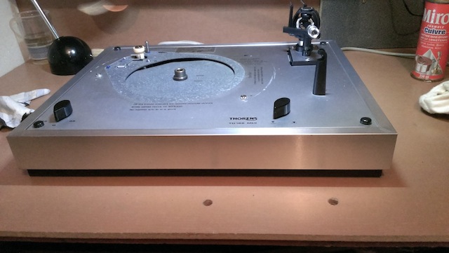

j'ai encore une petite question pour les connaisseurs, cette 166 a il me semble un socle de 160/165MKII ce qui est deja pas commun mais en plus de cela les charnieres ne sont pas les charnieres classiques en plastique des TD160/165/166MKII, je vois deux petits trous sur le socle(voir photo2) et du coup je n'arrive pas a identifier les pieces que je dois chercher pour completer cette platine a laquelle il manque le capot+les charnieres. Si vous avez deja vu ca et avez des infos je suis preneur. merci

C'étaient des charnières en métal et il y en a eu deux sortes, à glissière fine métallique chromée et à insertion à large palette peinte en noire.
Celle à large palette noire accepte les capots prévus pour charnière plastique:

merci pour ces precieuses infos EMT, je pense apres quelques recherches que cela correspond a ta premiere photo. je n'ai plus qu'a étre patient. bonne fin de week end a toi! :mossieurpropre:

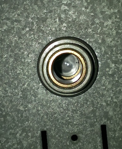

Malheureusement elle a un peu souffert d'un ancien transport, le fond de palier est marqué et a remplacer. :pleure2:
Bart65 n'y est pour rien car le mal était la avant la vente et l'emballage qu'il avait fait était au top.

Le fond de palier abimé
A suivre .......
