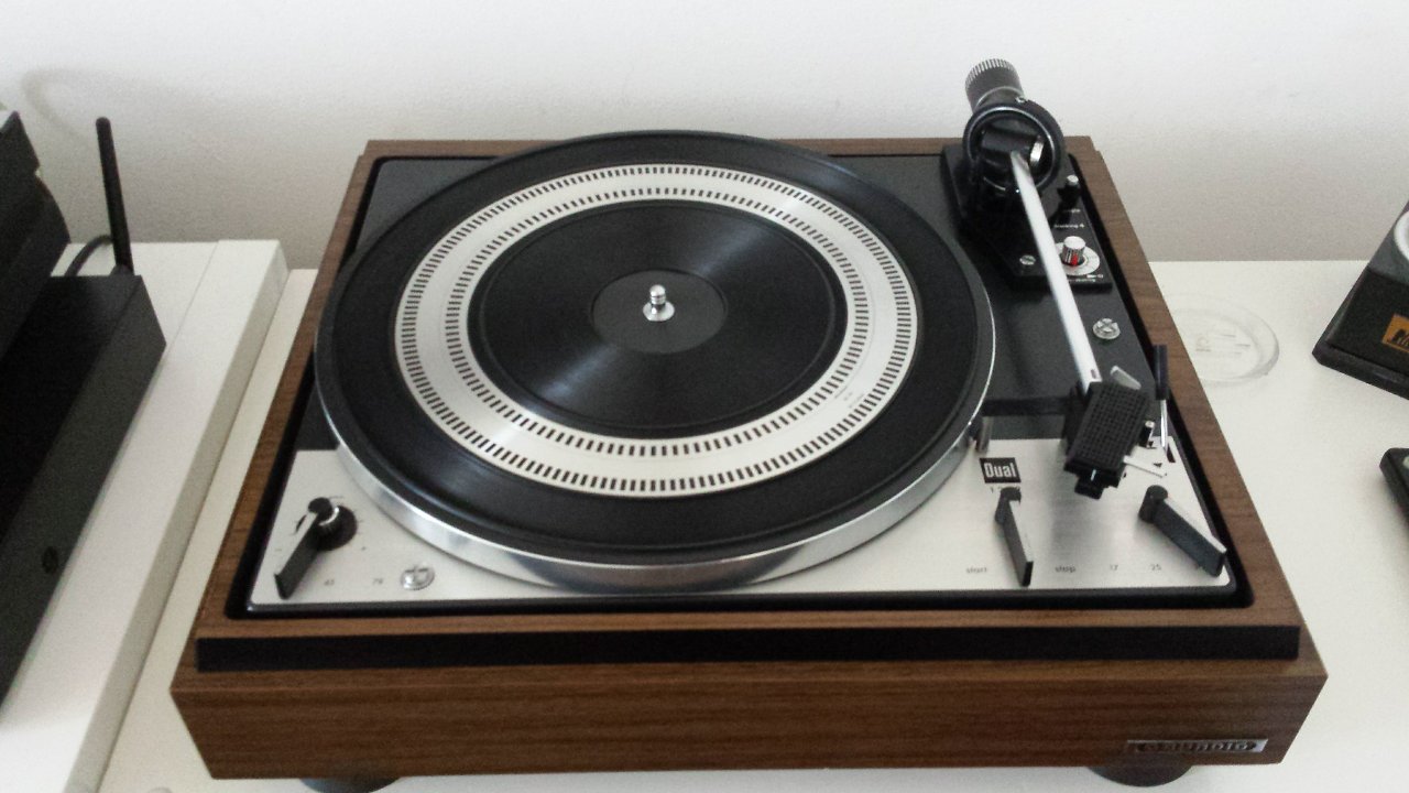

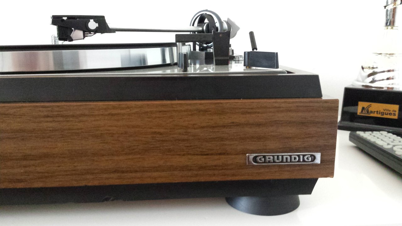

Bonjour a tous
Nouveau au club des Dual.
Je viens de me porter acquéreur d'une 1219.
Grâce aux précieux conseils et documents du forum je lui ai refait une beauté.
Nettoyage, graissage, réglages.
Je lui ai monté une petite Grado Red neuve que j'avais dans un tiroir.
Je suis surpris par sa musicalité malgré la cellule somme toute assez basique.
Vraiment très sympa cette Dual.
J'ai fais quelques écoutes avec un palet presseur c'est beaucoup mieux, par contre je me pose la question sur la compatibilité avec les suspensions car il pèse 600gr ce n'est pas un peu trop ?
Merci pour vos avis.

Pour les ressorts je ne pense pas mais vérifie L'azimut du châssis sur le socle. Pour L'axe je ne serai dire mais probablement que cela ne pose pas de problème non plus vu que ces platines sont conçues pour recevoir un axe avec plusieurs disques empilés.
Pascal.

@ Pascal
Merci pour le retour.
Je vais prendre le niveau voir si ça le fait.
Effectivement pour l'axe je n'y avais pas pensé.
Je viens de m’apercevoir que le contrepoids du bras était monté a l’envers, je l'ai remis dans la bonne position.
Par la même occasion j'ai démonté le roulement de l'axe pour le nettoyer et le graisser, j'avais oublié de le faire.
C'est bcp plus silencieux, le son semble meilleur.
Jean Marie
Jean Marie

Belle platine la 1219 et belles photos.
J'allais te dire de mettre un palet qui agrippe l'axe, mais ça ne servirai à rien, ce dernier est amovible.
