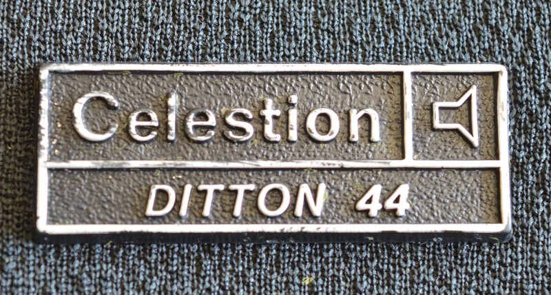

Suite à une discussion avec tophleur à propos de la (superbe) restauration de son combiné Barthe, j'ai redonné un peu d'éclat à un des logos de mes façades.
tophleur m'avait préconisé le marqueur Molotow liquid chrome et il est sûrement parfait mais mon amie m'a acheté, sans me le dire, une autre référence (Uni Posca argent, pointe de 0,7mm) et même si de près, ce n'est pas impeccable, en situation, c'est nettement mieux qu'avant... :yes!:
Donc, si vous avez aussi vos logos usés, n'hésitez pas...
Avant...
Ditton 44 (6).jpg (222.84 Kio) Vu 8725 fois
Pendant...
Ditton 44 (7).JPG (220.23 Kio) Vu 8725 fois
Après...
Ditton 44 (8).JPG (258.16 Kio) Vu 8725 fois

:yes!:
C'est les petits détails qui font la différence :jap:
Pour ma part je fais ça avec une vieille bombe de peinture chromé et un coton tige.

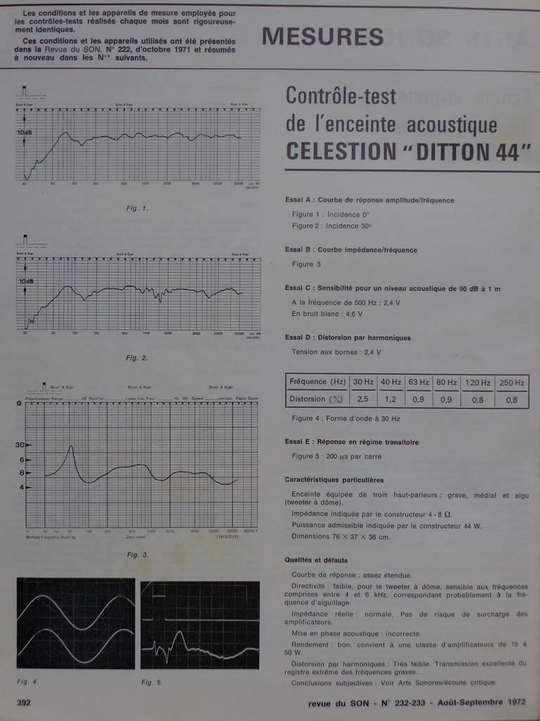

Revue du Son, Aout Septembre 1972
P1020444(1) (Copier).JPG (183.45 Kio) Vu 8552 fois
P1020445(1) (Copier).JPG (235.82 Kio) Vu 8552 fois

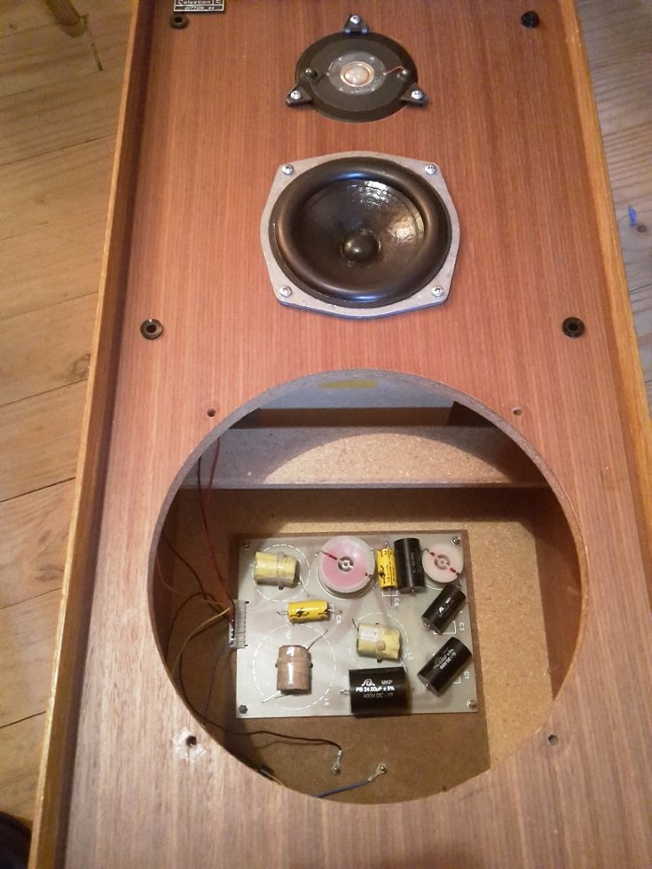

et bien moi aussi je me suis laissé aller aux charmes des petites anglaises ...
Elles sont arrivées dans leurs jus au début du mois et je viens de changer l'ensemble des capas .
Du SCR MKP pour les condos en séries sur les HPs :
-un 4µF et un 6.2µF pour le HF2000 ( j'avais a l'origine des céramiques en parallèles avec 3.3µF + 0.68µF et 4.7µF +1.5µF )
-un 24 µF pour le medium ( plus un 6.2µF en parallèle )
- Et les Monacors sont des bipolaires en 68µF mais mesurés à 75 (72µF à l'origine ) avec le capacimètre de mon petit vendeur de composant .
Les Monacors ont le mérite d’être appairés au moins et tout juste dans leur tolérance a +10% . 35 VAC c'est un peu en dessous de ce qu'il y avait d'origine (50 VAC) mais je pense de toute façon les changer à terme par du un peu plus qualitatifs .
Je crois que j'en profiterai pour changer la section du fil allant au HP de grave par du 2.5 et souder tout en direct pour éviter les cosses au niveau de la plaque et des Hps .
Dans tout les cas elle se marient à merveille avec le Filson Amt 2100 et je ne peux que confirmer les atouts en leurs faveurs, surtout le fait qu'elles soient absolument pas fatigantes ! C'est vraiment un plaisir !
